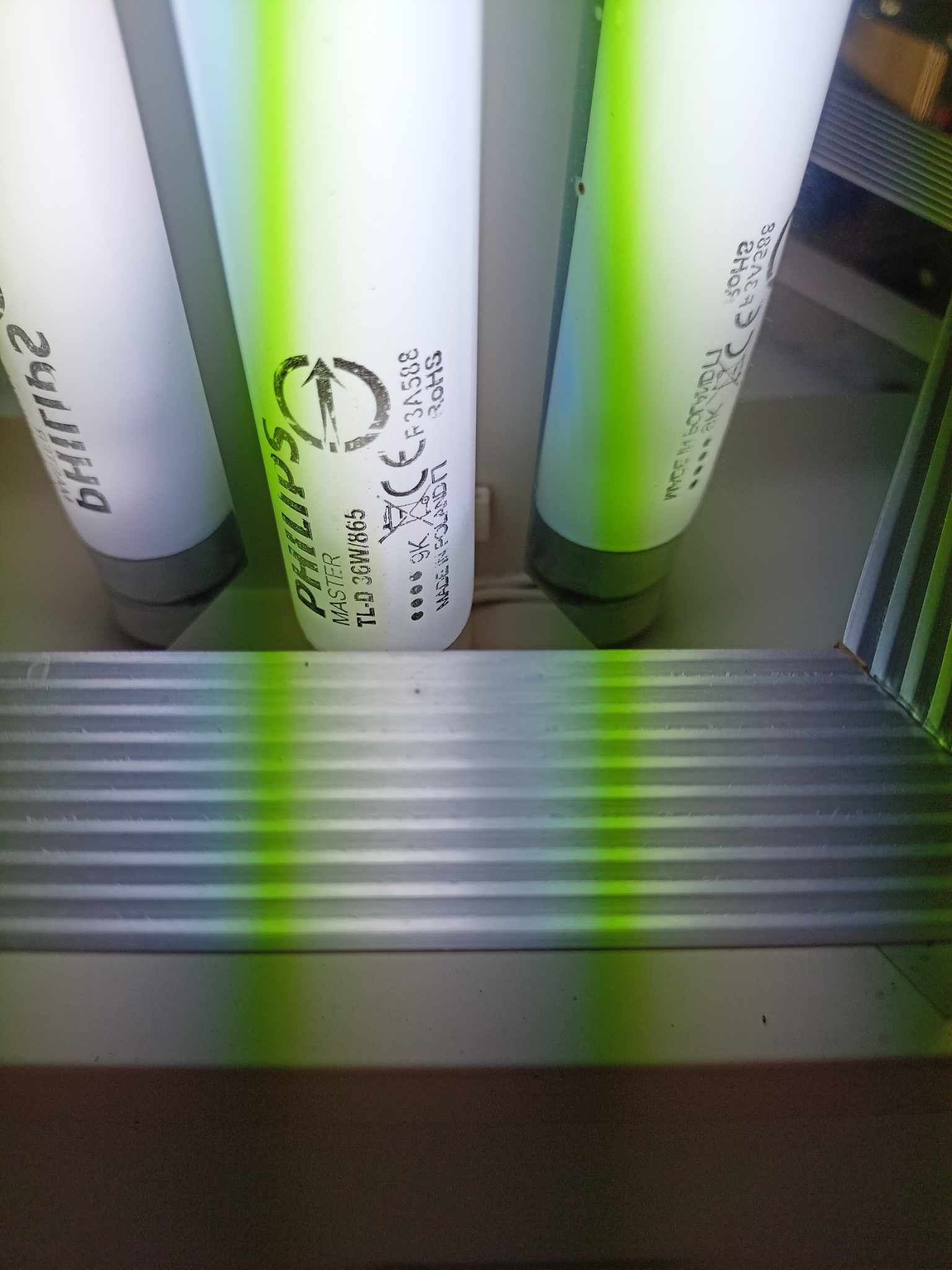

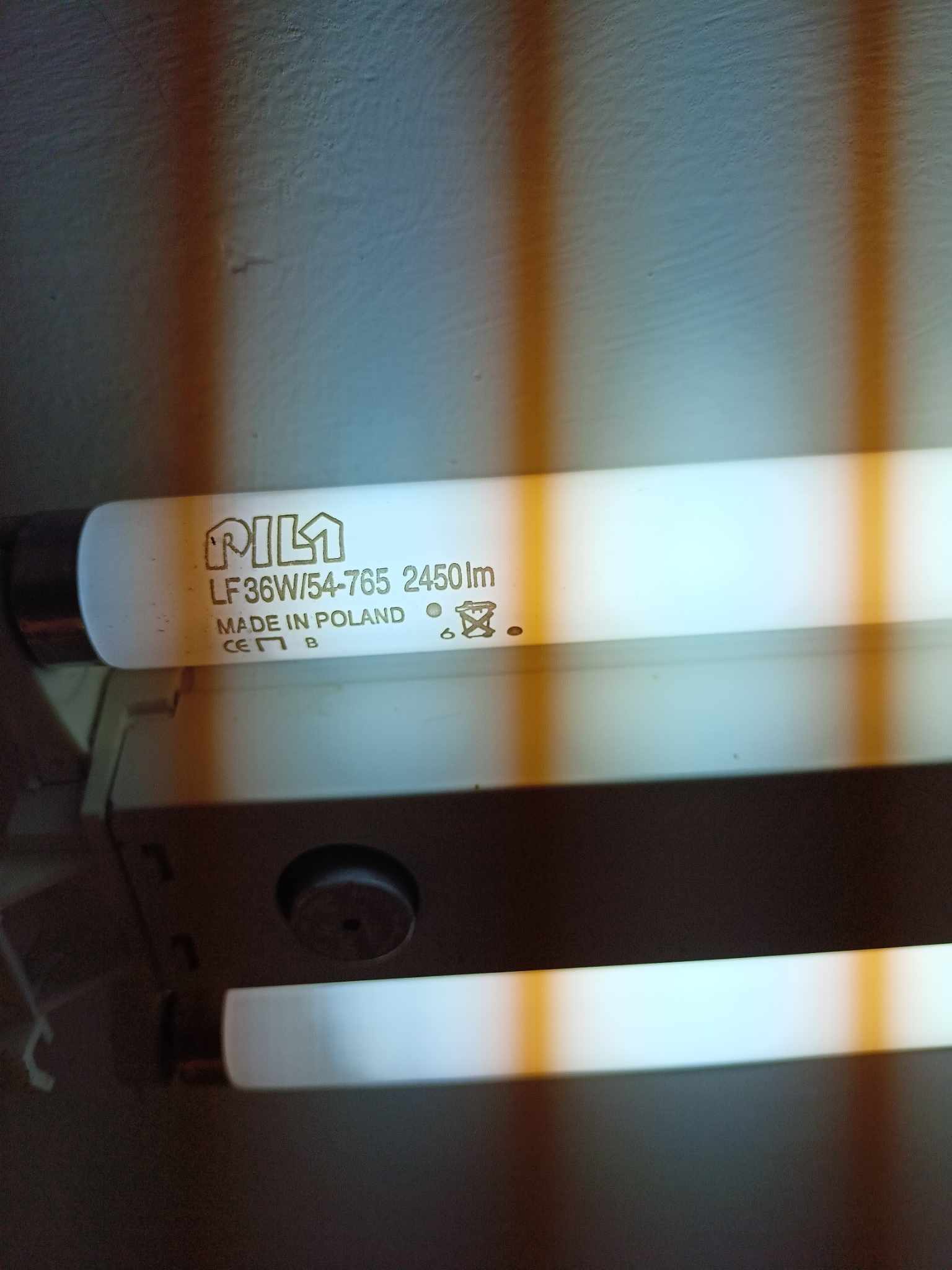

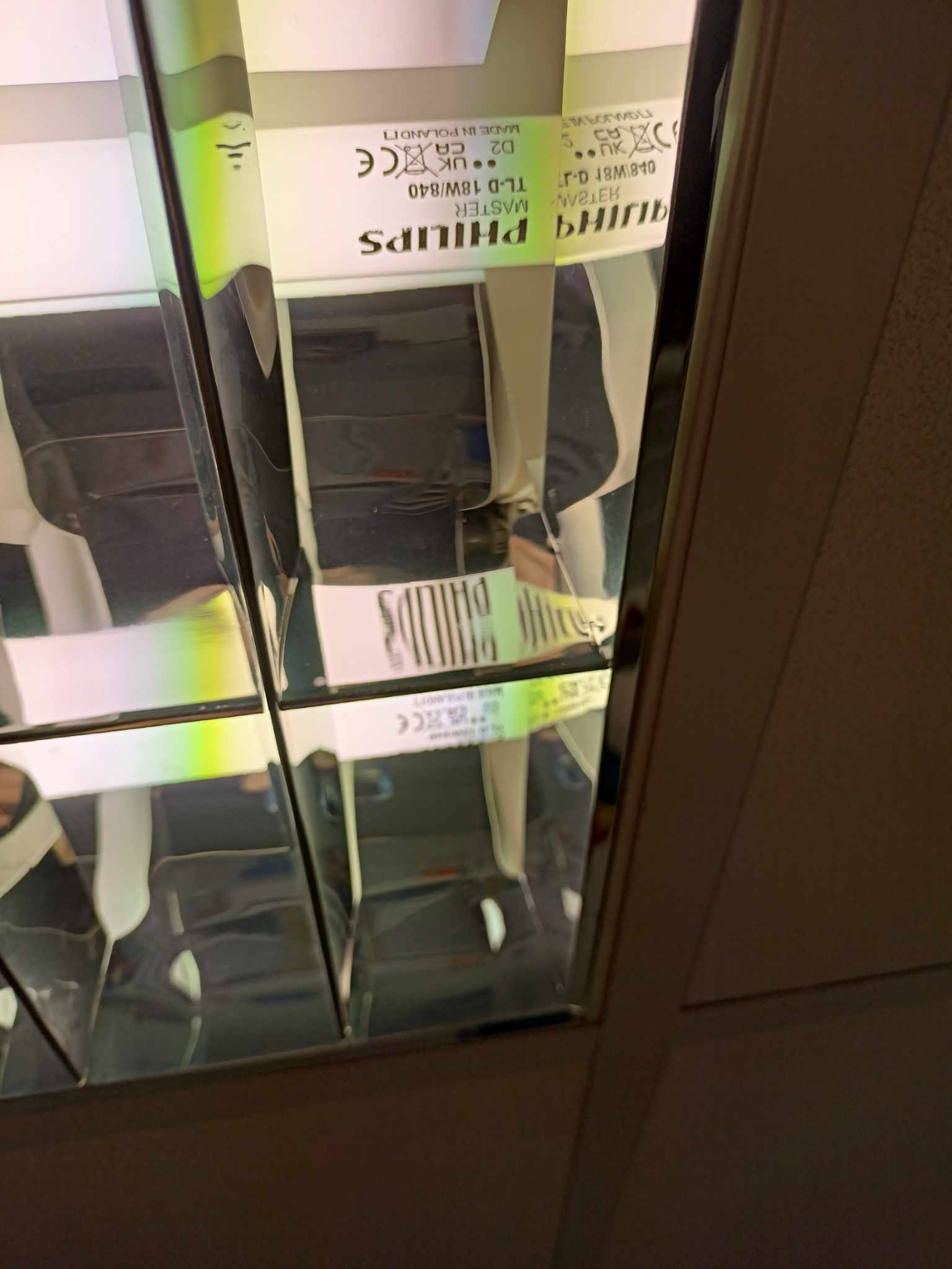

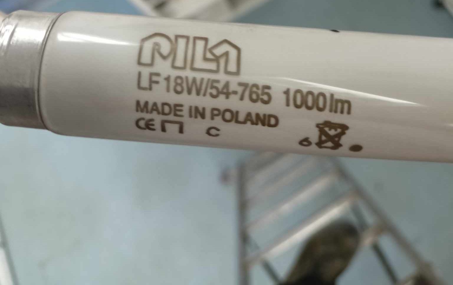

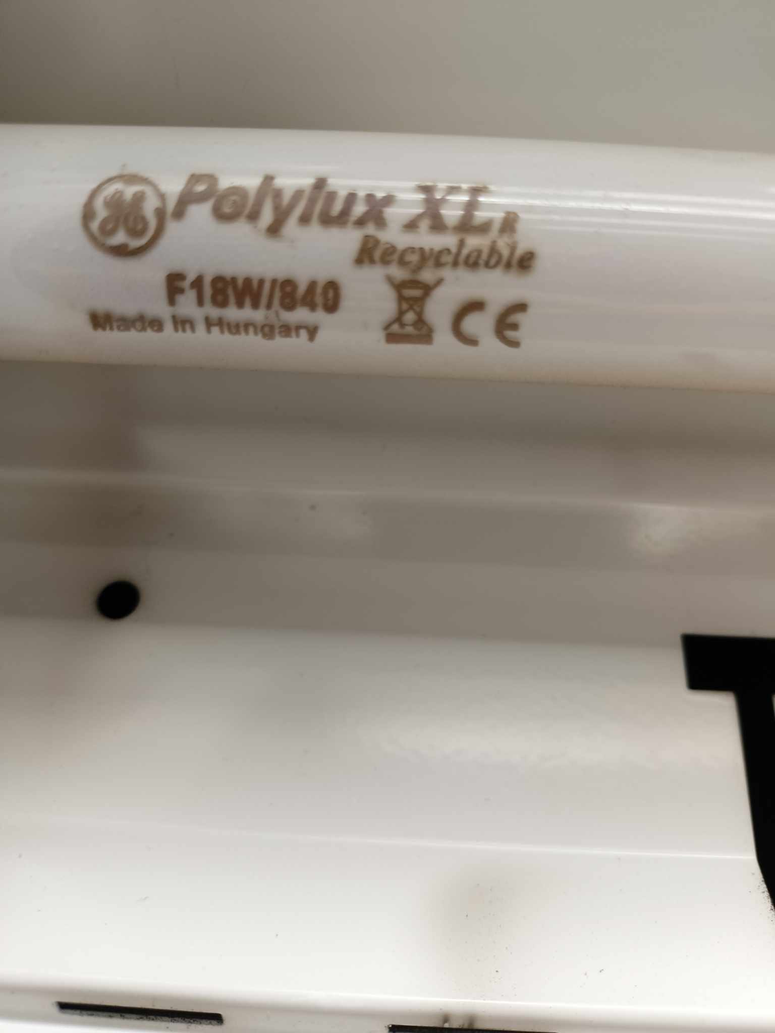

Otrzymałem zlecenie wymiany niesprawnych świetlówek w salach laboratoryjnych i szkolnych. Po wizji lokalnej oraz przeszukaniu rynku okazało się, że świetlówki obecnie zamontowane nie są już dostępne w sprzedaży.
Poszukuję zamienników dla trzech rodzajów świetlówek:
60 cm – obecnie używane: PILA LF 18W/54-765 (1000 lm),
120 cm – obecnie używane: PILA 36W/54-765 (2450 lm) oraz w pojedynczych miejscach PHILIPS MASTER TL-D 36W/865,
60 cm - obecnie używane: Polylux XL F18W/840 lub PHILIPS MASTER TL-D 18W/840.
W każdej sali znajduje się kilkanaście opraw rastrowych oraz opraw typu belka. Klient chce zachować obecne rozwiązanie i wymienić jedynie niesprawne świetlówki, bez zmiany opraw.

W załączniku przesyłam zdjęcia aktualnie zamontowanych świetlówek.
