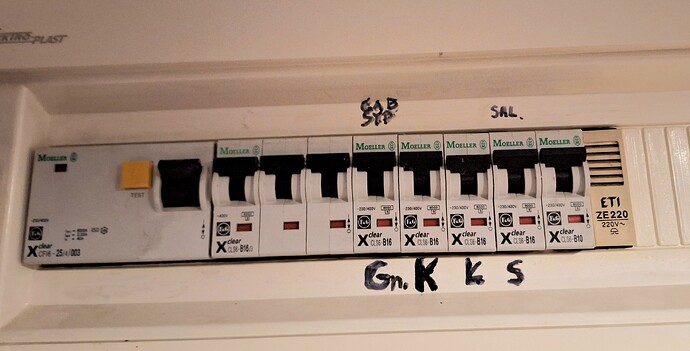

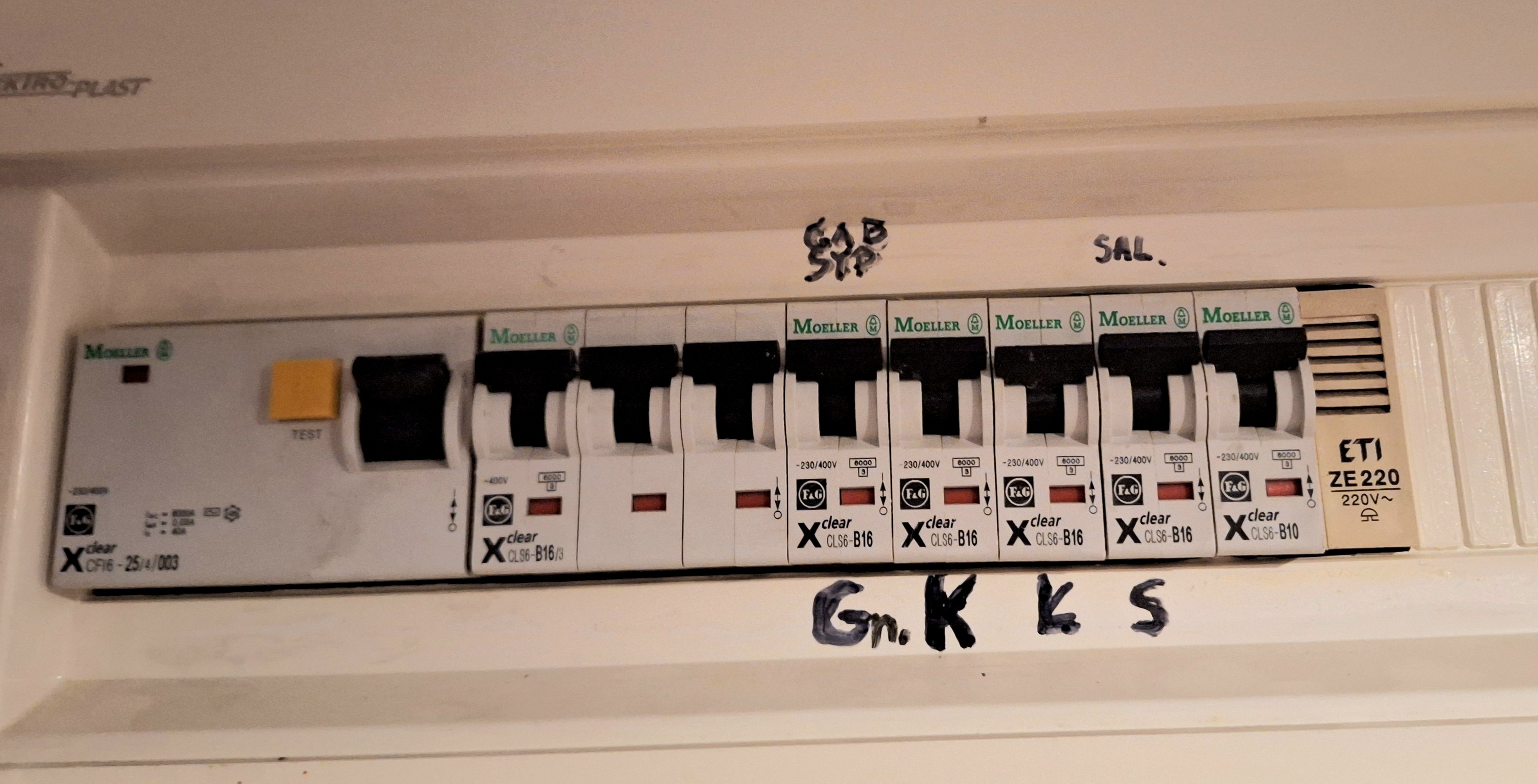

Rozdzielnica też jest zrobiona na “tylko co psiepisi i normi wymagają”.
RCD? Jest.
Ile? Ma być. Czyli jeden.
Jaki? Brak wymagań. Czyli najtańszy.
Za to więcej eseczek, bo ładnie wyglądają i kosztują 10 zł.
