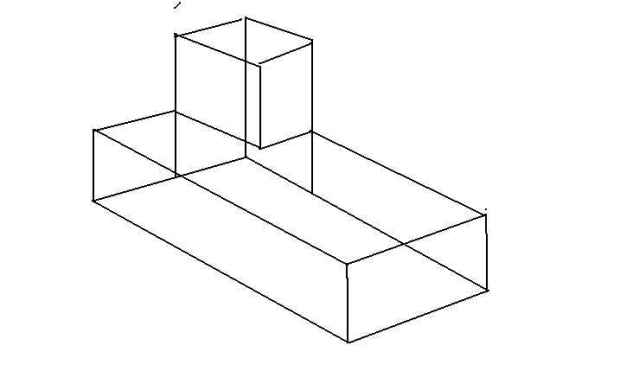

Zaczynam swoją przygodę z tym programem. Moje konkretne pomieszczenie ma kształt L o wymiarach 13,4m x 15m i wysokości 3m. Pozostała w narożniku tego L część o wymiarach 6.7m x 5m ma wyskość 6m. Jest to część w której będzie zainstalowana maszyna. Każde z tych pomieszczeń mogę narysować oddzielnie, ale jak to zrobić, aby było to jedno pomieszczenie z podwojoną wysokością w narożniku na 1/6 powierzchni całego pomieszczenia 13,4 x 15 m? Wewnatrz nie ma żadnych ścian, dlatego oświetlenia będą na siebie oddziaływały. Z góry dziękuję za podpowiedzi i pozdrawiam. Marek
Wysłałem maila, spróbuję pomóc.
Bardzo dziękuję za pomoc. Podpowiedzi okazały się wystarczające. Pomieszczenie w odpowiednim kształcie wykorzystując elementy ekstruzyjne udało się narysować dokładnie jak chciałem. Nie znajduję na tym forum przycisku pomógł i dlatego tą drogą dziękuję bardzo za uzyskaną pomoc. mój adres: marek@jaan.com.pl
