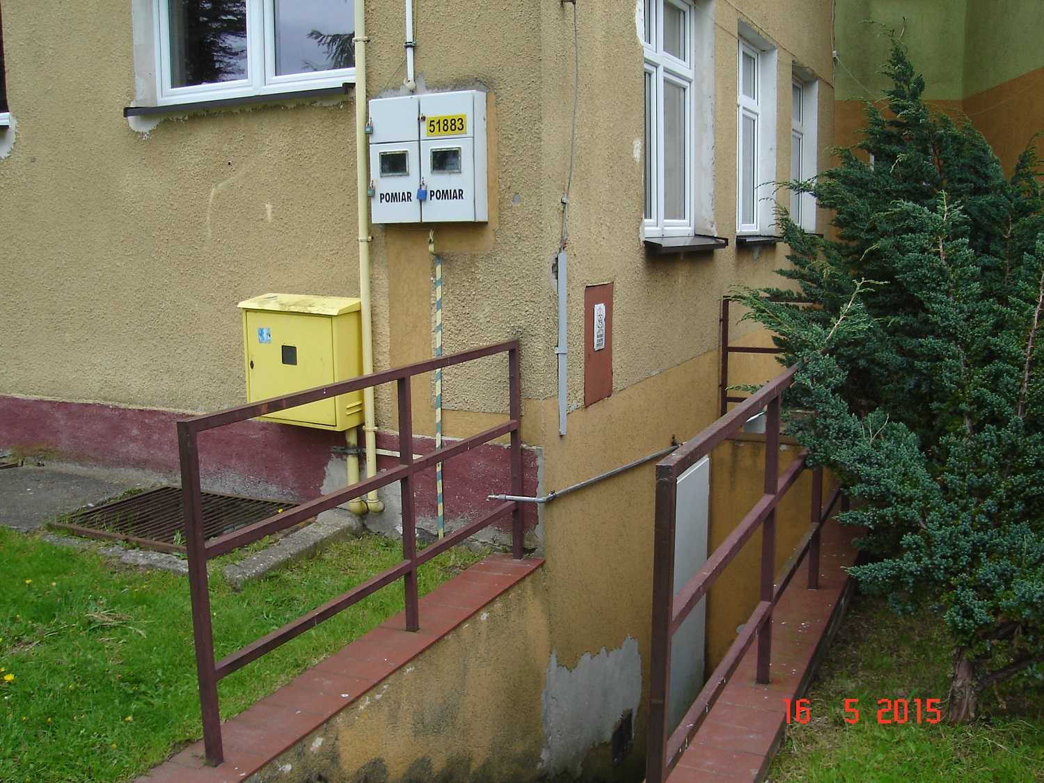

Witam. W trakcie pomiarów rezystancji uziemienia instalacji odgromowej w pewnej szkole okazało się, że wartość rezystancji w jednym z szesnastu złącz przekracza sto ohmów (pozostałe wyniki od 3 do 7 ohmów). Obok feralnego złącza znajduje się uziom wykonany w trakcie modernizacji przyłącza o wartości rezystancji 3,42 ohma. Nie wnikam w przyczynę uszkodzenia starego uziomu, najprawdopodobniej prace budowlane, nie ma również możliwości rozkopania uziomu celem naprawy. Pytanie, czy można w możliwie łagodnym przebiegu wypiąć się ze starego, uszkodzonego uziomu i podłączyć do sprawnego. Załączam zdjęcie.
A o który uziom Ci chodzi .
Bo to są chyba dwa różne systemy uziemienia , więc zastanów się , co się stanie w przypadku wyładowania i przeniesienia ładunku na instalacje wewnętrzną jak i gazową.

Dotarłem do tej definicji jeszcze przed napisaniem pierwszego postu ale istotą tego zapisu jest zakaz stosowania np. rury gazowej jako uziomu. W tej sytuacji bednarka wpięta jest do uziomu otokowego, a dopiero do niej w celu wyrównania potencjałów uziemiono rurę z gazem, czyli żaden rurociąg nie jest tutaj uziomem. Być może interpretacja ta jest błędna, dlatego pytam na forum mądrzejszych.
Tak tylko że problem w tym miejscu jest taki że tego połączenia z rurą gazową nie powinno być to jest połączenie na " dziko " nie zgodnie z tym co jest powyżej napisane. I ta rura będzie robiła za uziom mimo że nim de facto nie jest .
Dlaczego nie można rozkopać tej zielonej trawki i dostać się do otoku?
Czy tam niżej jest kotłownia gazowa?
Dość przewrotnie napisałem, że nie ma możliwości rozkopania trawy w celu uzyskania informacji, czy można wypiąć zwód pionowy z uszkodzonego uziomu (po prawej) i wpięcie go do sprawnego (żółto-zielona bednarka po lewej). Wnioskuję po powyższym, że lepiej tego nie robić. Najpewniej uziom został uszkodzony bruzdownicą w trakcie modernizacji przyłącza. Po kolorze tynku widać przebieg przewodu łączącego rozdzielnicę po prawej z tablicą licznikową po lewej. Najprawdopodobniej bez kucia i kopania się nie obejdzie, ale musiałem zapytać bardziej doświadczonych kolegów, czy prostszy wariant przełączenia uziomów wchodzi w rachubę.
