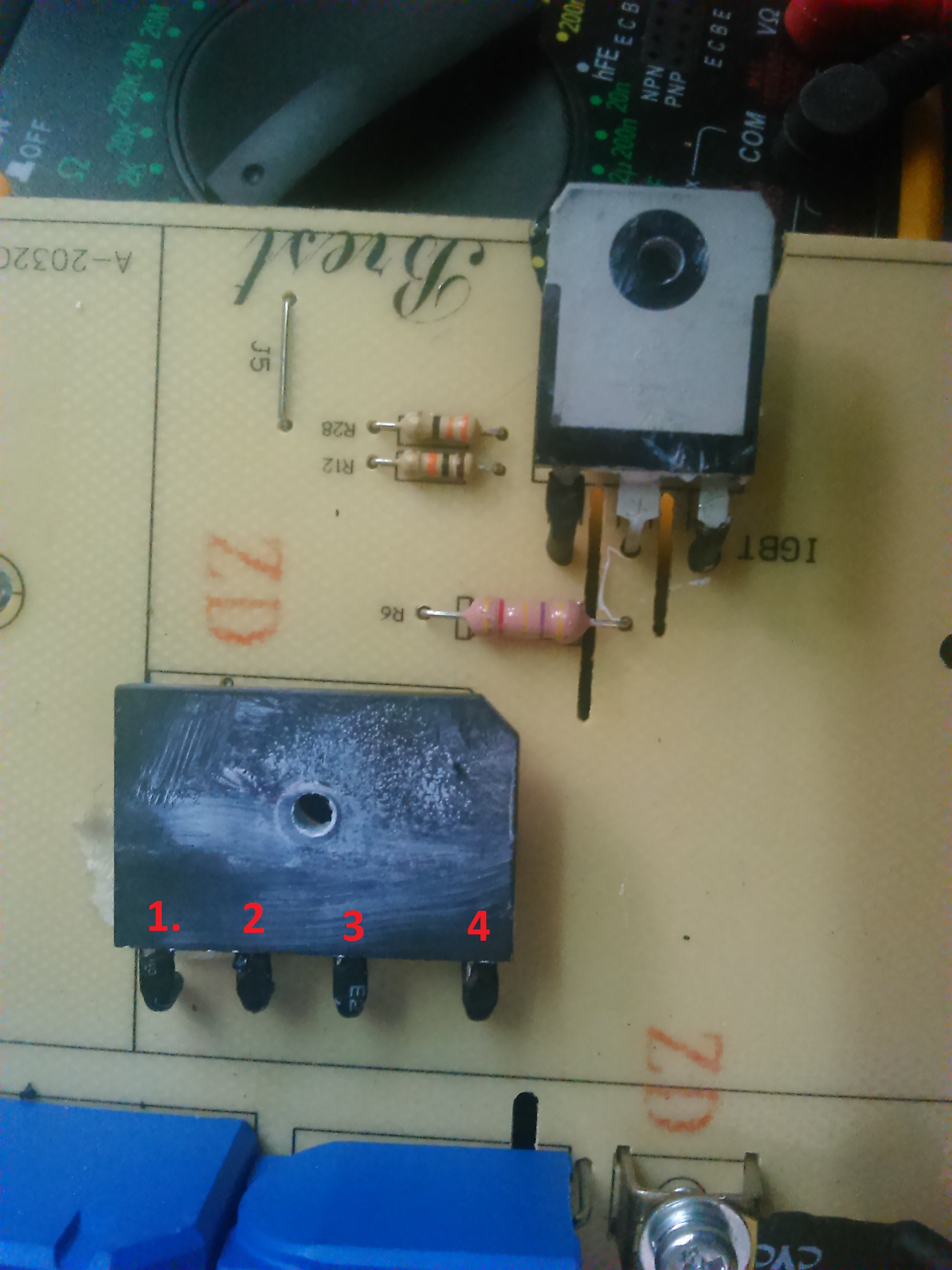

No więc dostałem się do mostka prostowniczego jak i kondensatora IGBT.
Mam pytanie, więc proszę o wyrozumiałość. Z tej racji że się uczę, jak mogę sprawdzić czy kondensator IGBT jest sprawny? Czy miernik uniwersalny wystarczy? Kiedy ustawiam na mierniku zakres diod, przy każdym podłączeniu miernika jest piszczenie, a przy sprawdzaniu mostka prostowniczego piszczenie pojawia się przy podłączeniu miernika do dwóch połączeniach, które podpisałem na tym zdjęciu numerami.
Więc tak:
1 i 4 jest piknięcie
2 i 3 pokazuje mi wartość 1440
za to przy kolejnych podłączeniach otrzymuję wartości ok. 580
Oznaczenia:
4. +
3. ~
2. ~
Dodatkowo Mam numery
Kondensatora IGBT:
1D20BE
FGA25N120ANTD
Mostka Prostowniczego:
D25XB 80
REC 1553
Proszę o pomoc
To nie kondensator.
Jest to tranzystor, a nie kondensator.
W zasadzie niesprawdzalny dla nieelektronika.
Czy wymiana tych dwóch podzespołów zażegna problem?
Wątpię - z jakiegoś powodu te elementy padły. (o ile w ogóle to te).
Potrzebny Ci jest elektronik i to taki z doświadczeniem z płytami indukcyjnymi.
Czytałem, że w płytach indukcyjnych właśnie tranzystory IGBT i mostki prostownicze wysiadają i to jest najczęstszą przyczyną (niedziałania).
