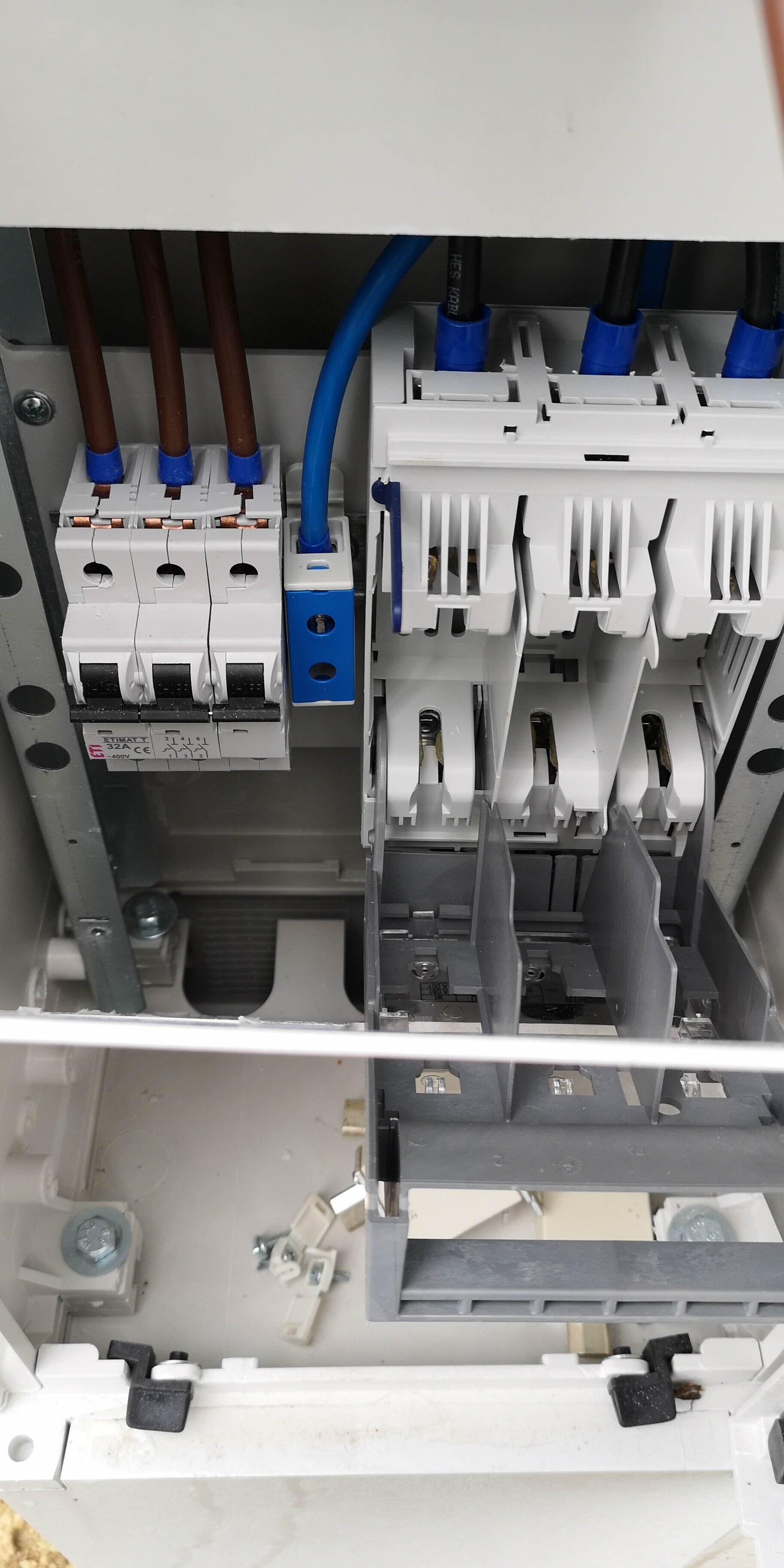

Potrzebuje do skrzynki Taurona, wpiąć “erbetkę” na potrzeby budowy, i teraz tak:
  1. Z ważniejszych rzeczy jakie mam w warunkach przyłączenie to jest:
  • Zabezpieczanie główne: prąd znamionowy 32A
  • rodzaj: wyłącznik 3 fazowy oraz zacisk PEN wyposażony w człon przeciążeniowy
  • Sieć nN pracuje w układzie TN-C
  1. Jak już chodzi o adaptacje i projekt budowlany to jest mowa aby WIZ wykonać przewodem 5x16 YKY.
  2. W załączeniu szafka Taurona do której się muszę wpiąć.
Póki co pytanie 2 proste pytania:
  • do zasilania “erbetki” mam użyć przewód 4 czy 5 żyłkowy?
  • w którym miejscu należny zrobić przejście z sieci TN-C na TN-S? W erbetce czy skrzynce Taurona jest to już zrobione i wpinam po prostu 3 fazy w widocznego “eS’a”, N do zacisku z niebieskim przewodem, a PE do obudowy?

[quote=“phoe, post:3, topic:13938, full:true, full:true”]
Wykonać chcę to, elektryk od firmy która ma budować dom to odbierze mi.
Chcesz wykonać ale nie wiesz jak więc najlepiej jak ten elektryk to wykona. Ze zdjęcia nie widać jaki jest tam układ dokładnie i czy podział został wykonany. Jeśli został wykonany to trzeba zastosować przewód 5x jeśli nie został wykonany to najlepiej go wykonać w rodzielnicy czy teraz na czas budowy w erbetce i można zastosować przewód 4x. Oczywiście dotyczy to układu TN-C.
W przypadku Tauronu ewentualny podział ma być w rozdzielnicy głównej domu. Kabel zasilający zarówno RB jak i dom powinien być 4x. Do tego tu i tu ma być własne uziemienie przewodu PEN. W RB szpilka będzie ok, a w przypadku domu uziom fundamentowy i uziemiona GSU i szyna PE.
