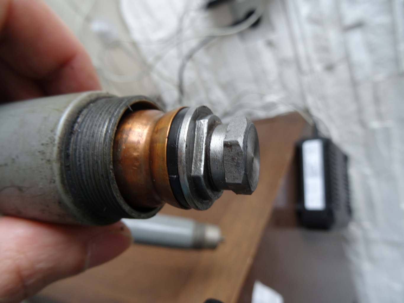

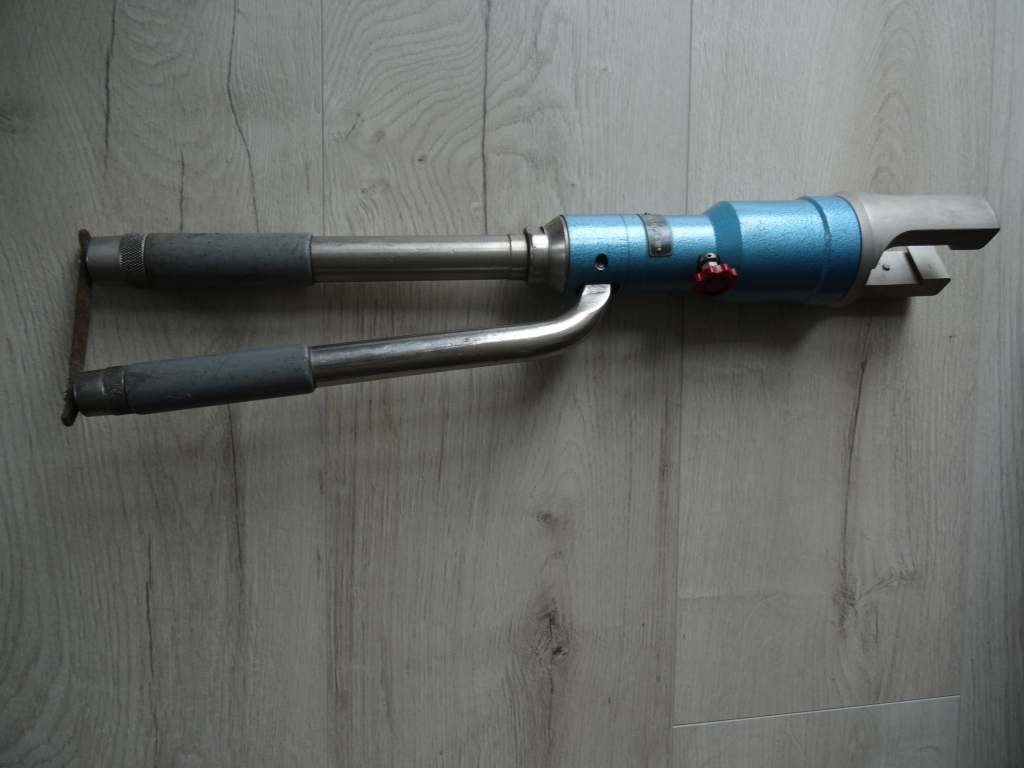

Zakupiłem używaną hydrauliczną prasę ręczną PH6, ale podejrzewam, że ma za mało oleju bo nie działa. Sprzęt leżał kilkanaście lat nieużywany. Podejrzewam że olej hydrauliczny nalewa się przez rączkę w zaślepce rękojeści.Jest tam schowana gumowa tulejka kończona korkiem z uszczelką.Czy przy wlewaniu dźwignia pracująca przy pompowania ma być w pozycji złożonej czy rozwartej.
Załączam zdjęcia urządzenia.
Nie ma to znaczenia .
Wlewać pod sam korek, czy zlać resztówkę i uzupełnić jakąś określoną ilością.
Jeśli nie ma wycieków to nie wlewać pod sam korek. I jeśli olej czysty to stary zostawić.
Olej uzupełniony, cylinderek się wysuwa. Pytanie czy ok 300 machnięć wajchą do całkowitego wysunięcia tłoczka to norma. Czy nie za długo pompuje tłoczek ? Czy tak ma być ? Po odkręceniu zaworu cylinderek ładnie się chowa do środka.
Odpowiedź jest prosta czy zaciska tulejki kablowe z taką silą jak powinna . Jeśli tak to jest w porządku .
