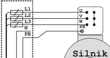

Potrzebna pomoc w podłączeniu w podlaczeniu silnka pompy gebinowej.
Czy na rys. Kol. Krystyna jest silnik pompy glbinowej ??.
Proponuje pos o ile dawno nie bylo.
Dlaczego nie podlaczmy przewodu neutralnego do silników 3-faz ?.
Jakie wady, szkodliwości takiego polaczenia.
Moze ktos to ujmie inaczej.
Odpowiem żartobliwie : przewodu N nie podłączamy do pompy głębinowej , gdyż najczęściej producent wyprowadza z pompy przewód
4 żyłowy ( 3fazy oraz PE ) i nie mamy możliwości “grzebania” przy zaciskach i uzwojeniach silnika bo grozi to rozszczelnieniem.
