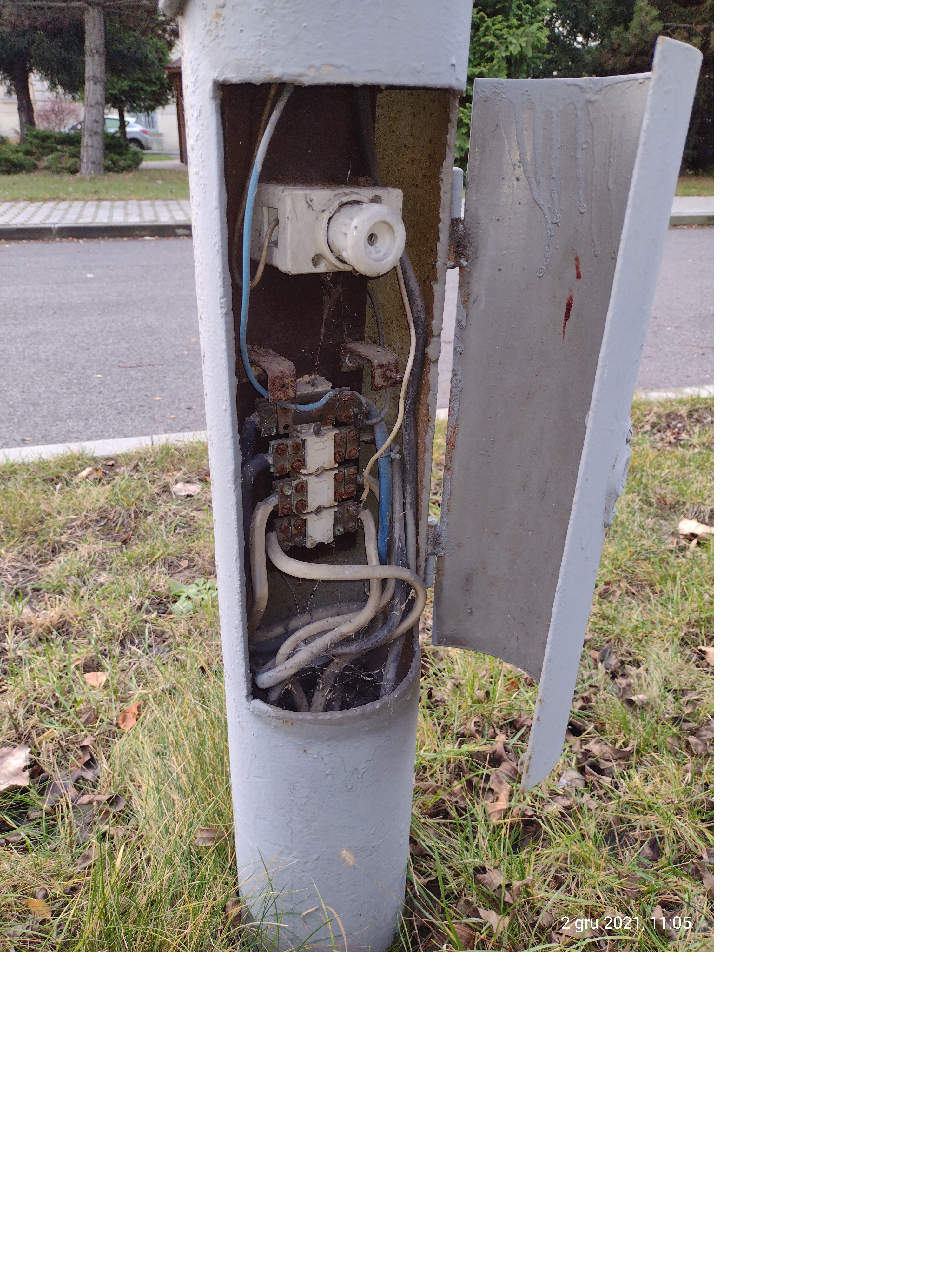

A tak często sprawdzenie ochrony pp oświetlenia parkowego, osiedlowego itd są po prostu ignorowane. Administratorom wydaje się, że to nie budynki i są marginalizowane, tymczasem stan wielu słupów oświetleniowych jest katastrofalny i może się to zemścić, jak w załączonym artykule. Na zdjęciu przedstawiam przykładowy stan wielu przyłączy słupów oświetleniowych a uwierzcie …widziałem dużo gorsze.

Zresztą tam widać styki zaśniedziałe a nie zły stan izolacji przewodów.
[/quote] Gwoli ścisłości, to nie feralna latarnia z Turka, tylko przykład z innego obiektu obrazujący stan przyłączy.
A zardzewiałe, zaśniedziałe styki jaki wg kolego mają wpływ na IPZ i nie trzeba geniusza, żeby przewidzieć co czas i wilgoć z takim przyłączem i cienkimi kabelkami (zwłaszcza PEN) zrobi w kolejnych latach.

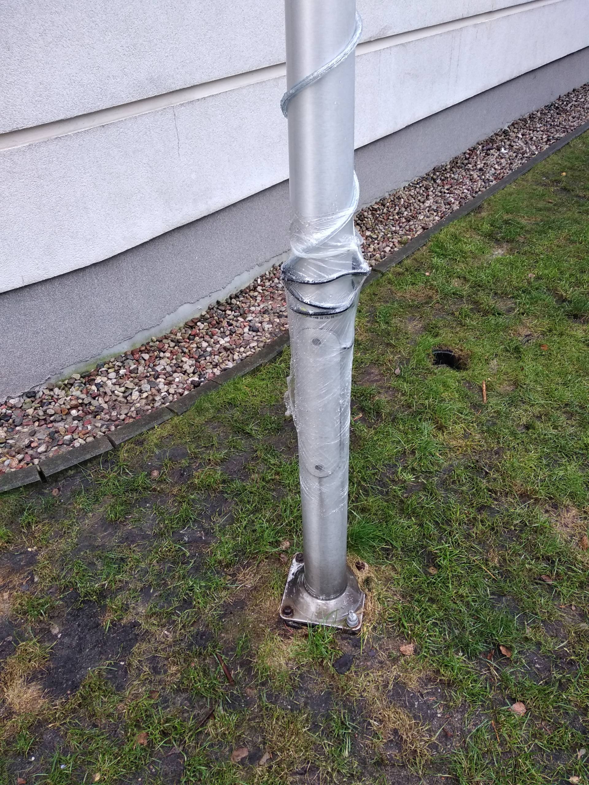

Podejrzewam przebicie na latarnie, a sama latarnia “nieuzerowana”.
W Warszawie tak się robi, podwójna izolacja strecz.
A ta lampa ze sterczem to w ogóle podłączona czy raczej czeka na podłączenie?
Pewnie KońradOW “podłanczał” :lol:
Nie jest podłączona, świeci się, a te kabelki pod sterczem były do iluminacji świątecznej, aby miastowe się cieszyły.
