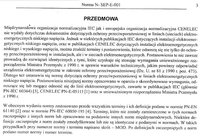

Gdyby się czepnął N SEP-E-002, to jeszcze można zrozumieć, chyba że temu od projektów też się pomyliło, co jest bardzo prawdobodobne.
To nic dziwnego, że jej nie znam.

Oczywiście. Traktuje o ochronie w elektroenergetycznych liniach napowietrznych i kablowych.
