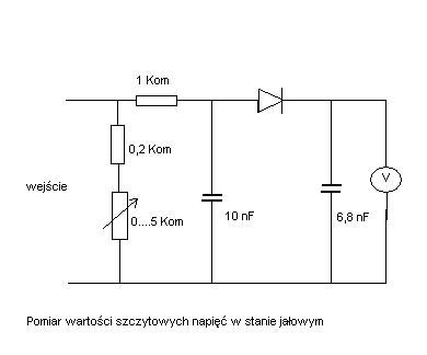

W jednej z książek dotyczących pomiarów widziałem też schemat składający się z kilku rezystorów ,kondensatorów i diody ale bez podanych wartości, czy jest ktoś kto czytał Badania i pomiary eksploatacyjne urządzeń elektroenergetycznych dla praktyków.
I może podać parametry w/w elementów.
Jakoś nikt nie zabiera głosu, może dodam schemat.Jak mi to się uda oczywiście. Jakiej mocy mogą być te rezystory, jakie kondensatory, jaka dioda.

Jakiej mocy mogą być te rezystory? Prawo Oma i wzór na moc. Potrafisz wyliczyć!
Nareszcie.Witam
Sądziłem że układ jest uniwersalny. a tak wzależnosci od rodzaju spawarki poszczegulne elemęty będą sie zmieniać.
Może jakiś przykład? Kto tam wie co mi z prawa oma może wyjść,
tym bardziej, że między 5M
