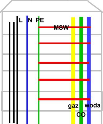

Przyłączam się do opiniii kolegi Yeti że w niektórych obiektach charakterystycznym jest występowanie różnic pomiędzy impedancją L-N oraz L- PE, dam przykład. Układ sieci TN-S, impedancja w złączu na koncu linii zasilającej praktycznie równa dla każej fazy do PE i do N w okolicy 0,2 :slight_smile:
pozdrowienia leszek.
Post Kolegi Leszka można obrazować wg zał. rys.
Załóżmy że mamy budynek XII kondygnacyjny, rezystancja każdej z żył L, N i PE wynosi 0.2
