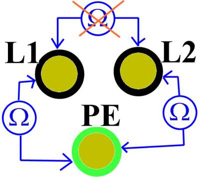

Popatrzmy na zał. rys.
Wg w/w normy pomiary mamy wykonać między przewodami fazowymi a przewodem ochronnym lub ziemią.
Więc wykonujemy pomiary:
  1. L1-PE = 500 MΩ,
  2. L2-PE = 500 MΩ.
    I ENDE gdyż norma więcej nie nakazuje?

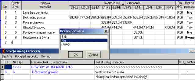

W programie „Pomiary Krystyn 2000” jest możliwość wpisywania różnego rodzaju pomiarów, jak widać na zał. scanie.
Umożliwia on zapis wyników dokładny (10 pom.), okrojonych (3 pom.) i obwodów 1 i 2-fazowych.
W przypadku gdy pomierzona rezystancja będzie mniejsza od wymagań norm, zostaje wyświetlone okno oceny pomiarów gdzie możemy zaakceptować ocenę NIE lub dopisać dodatkowe uwagi, które to automatycznie tworzą się na stronie ‘Uwag i zaleceń’.

W cytowanej normie jest prawidłowy zapis.
Zapomnieliście panowie elektrycy, że do początku lat 90-tych funkcjonował zapis:
pomiar rezystancji izolacji poszczególnych faz w stosunku do pozostałych
zwartych i uziemionych, czyli np L1-L2,L3,PEN+z
