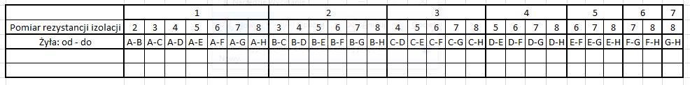

Pytanko … czy taki zapis pomiaru Riso przewodów wielożyłowych jest dla Was zrozumiały i zgodny ze sztuką …
Przykładowo:
3 żyły 1. L1-N / L1-PE / N-PE = 3 pomiary
5 zył: L1-L2 / L2-L3 / L3-L1 / L1-N / L2-N / L3-N / L1-PE / L2-PE / L3-PE/ N-PE = 10 pomiarów
Czyli zapis przewodu sterowniczego to jakaś udręka.
Zastanawiam się nad zapisem np. dla 8żył: (1 do 8 to numery żył) w tabelce wpisana żyła i wynik
1-2 / 1-3 / 1-4 / 1-5 / 1-6 / 1-7 / 1-8
2-3 / 2-4 / 2-5 / 2-6 / 2-7 / 2-8
3-4 / 3-5 / 3-6 / 3-7 / 3-8
4-5 / 4-6 / 4-7 / 4-8 /
5-6 / 5-7 / 5-8
6-7 / 6-8
7-8
Dzięki temu mamy 28 wyniki/pomiary.
Co Koledzy na to ??
Ja uważam że jest jak najbardziej w porządku.
Zgadzam się z kolegą Electrics, warto zadbać o czytelność wyników i w razie potrzeby zrobić np. dwie tabelki. Oczywiście nie zapomnieć o legendzie co oznaczają poszczególne cyfry i dane.
