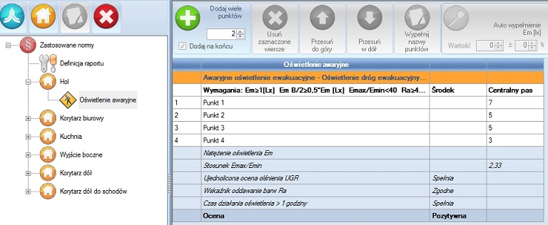

Koledzy, może ktoś wrzucić jakiś protokół z badań oświetlenia ewakuacyjnego i awaryjnego. Mam takie pomiary do zrobienia, ale doświadczenie niewielkie. Wdzięczny będę także z każdą podpowiedź w temacie.

A czy wyniki pomiarów zestawiacie tylko w tabelach (odpowiednio opisanych) czy dodajecie własne rzuty badanych pomieszczeń z naniesionymi wszystkimi zmierzonymi wartościami?
