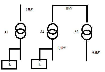

Mam pytanie dodatkowe.
Czy w takim układzie sieci, jak na rysunku, możliwe jest aby bateria kondensatorów “k” z układu A2 kompensowała również sieć za transformatorem w układzie A3?
i jeszcze jedno pytanie .
Jaki wpływ na kompensację mocy biernej mają UPS-y które znajdują się w układzie
A3? Czy możliwe jest, że to one spełniają funkcję kompensatorów?
Nie. Jeżeli chcesz załatwić kompensację obu transformatorów jedną BK, to musi trafić na stronę pierwotną.
Tak , to możliwe - UPS-y mają pojemnościowy charakter obciążenia dla sieci, więc w jakimś stopniu kompensują przesunięcie spowodowane obciążeniem indukcyjnym. Ale nie ma wpływu na regulację kompensacji poprzez UPS.
:slight_smile: no i co on Ci mówi o pomiarze ? Sieć to nie tylko strona nn :slight_smile: to również 110, 220 400kV tam również się wykonuję pomiary :wink: w zależności od sposobu zasilania zakładu. W twoim przypadku w grę wchodzi 15kV i o ten układ mi chodzi. Jak jest zasilany zakład( schemat).
Jaki wpływ mogą mieć UPS-y? A do czego one służą? To są pytania na poziomie totalnego laika:) Jakie moce w elektrotechnice rozróżniasz ?
