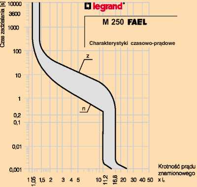

Czy potrzebne jest użycie współczynnika “k” przy pomiarze dopuszczalnej impedancji pętli zwarcia silnika zabezpieczonego wyłącznikiem silnikowym M250 .Prąd zadziałania jest 14 x wartośc górnego zakresu np -dla 1,6-22.4 +/-20%

1.Na pewno ten silnik posiada zabezpieczenie bezpiecznikowe przed M250.
2. Współczynnik “K” dobiera się z charakterystyki I/t bezpiecznika lub wyłącznika(wyzwalacza) nadpądowego i razy prąd nastawiony(wyłącznika)
3.Prąd ustawiany w M250 jest prądem zadziałania wyzwalacza termicznego(termobimetalu) a nie wyzwalacza nadprądowego.

charakterystyka I/t z katalogu legranda 2003r str.120 stosowana jest do mococy max 2,2 kW. Powyżej: ->4kW - dobezpieczenie 35A, 5->11kW - 50 A. Dla M250 T w całym zakresie wartości prądów wyłączników tego typu musi być dobezpieczenie. (rzecz o napięciu 400VAC)
