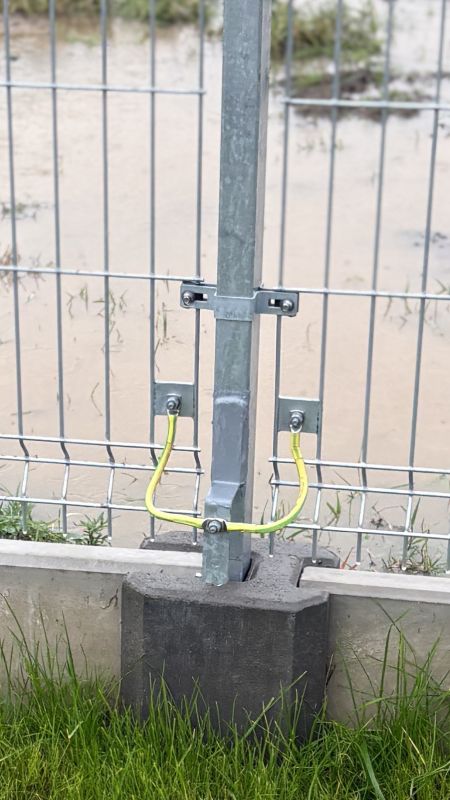

Połączenie wyrównawcze ogrodzenia stacji WN
Opisywana kwestia nie wynika bezpośrednio z moich prac ale rozmawiałem z osobą która wykonała takie pomiary i właściciel nowobudowanej stacji 400kV zgłosił zastrzeżenia co do otrzymanych wartości pomiarów. Powołując się na normę PN-EN 50522 wymagał wartości mniejszych od 50 mOm.
Wartości były prawie dobre ale wykorzystany miernik nie był do tego przeznaczony. Podczas takich pomiarów szczególnie ale przy wszystkich pomiarach należy zwracać uwagę co się mierzy, jakie są parametry wielkości pomiarowych (np. prąd pomiaru ciągłości) jaki jest zakres miernika oraz jego dokładność - prawidłowa ocena wykonana przez miernik nie zastąpi wiedzy i doświadczenia pomiarowca.
