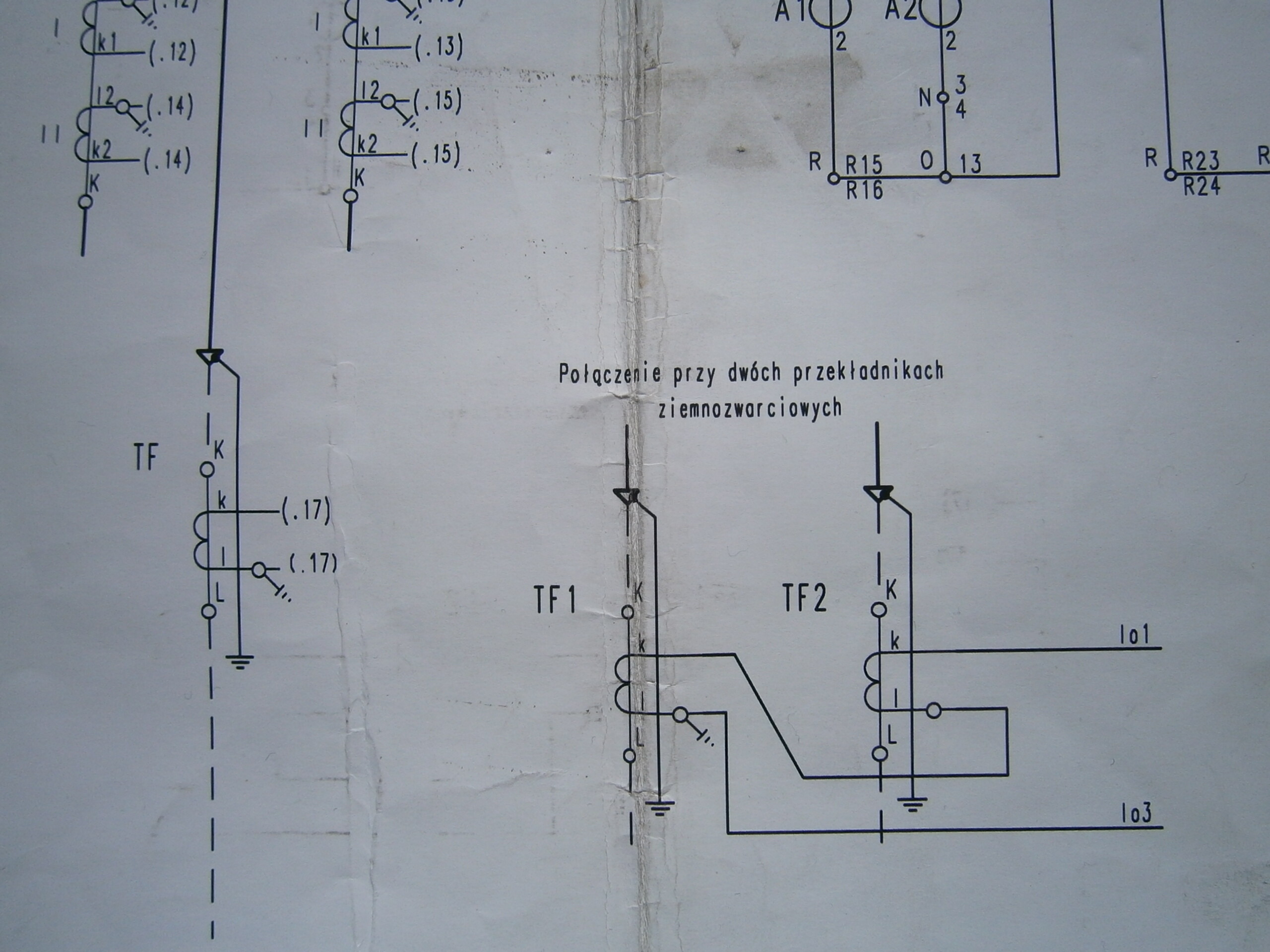

Poszukuję informacji jak łączyć uzwojenia przekładników ziemnozwarciowych.
Trzy kable 3-żyłowe pracują równolegle. Na każdym z nich zainstalowany jest przekładnik ferrantiego. Jak należy połączyć uzwojenia wtórne pomiarowe (zabezpieczeniowe)? Spotkałem układ z połączeniem szeregowym, ale chciałem się upewnić czy to jest poprawne połączenie. Uzwojenia wtórne dodatkowe pozostawiamy oczywiście otwarte.

Mam do dyspozycji schemat Energoprojekt Katowice z 1978 r. gdzie połączenie jest szeregowe. W naturze jest też tak połączone. Przekładniki współpracują z zabezpieczeniem Rigx-10.
Jednak przy wymuszaniu prądu w jednym z przekładników prąd płynący przez zabezpieczenie nie ma wartości która wynikała by z przekładni.
Uzwojenie wtórne tego drugiego przekładnika (połączone w szereg) “przeszkadza” we właściwym odwzorowaniu prądu. Gdy to uzwojenie zewrzemy (wyeliminujemy) prąd płynący przez zabezpieczenie jest zgodny z oczekiwanym.
Potrzebuję konkretnego potwierdzenia, że połączenie równoległe jest poprawne.

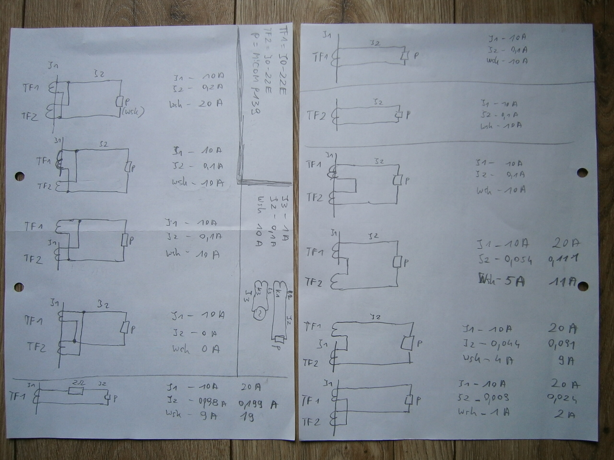

Dla zobrazowania zrobiłem kilka testów z użyciem 2 takich samych przekładników IO-22e. Jako pomiar wykorzystałem MiCOM P139, który pokazywał prąd wejściowy (opisany jako I2) oraz przeliczony na stronę pierwotną (opisany jako WSK.).
Wszystko co piszesz się potwierdza. Szkoda, że nie mogę znaleźć jakiejś publikacji, która by podawała jak powinno się łączyć dla zabezpieczeń.
Jedynym tropem był ten stary schemat, który mnie nie przekonywał od samego początku.
Zapiski może się komuś przydadzą, więc wstawiam.
