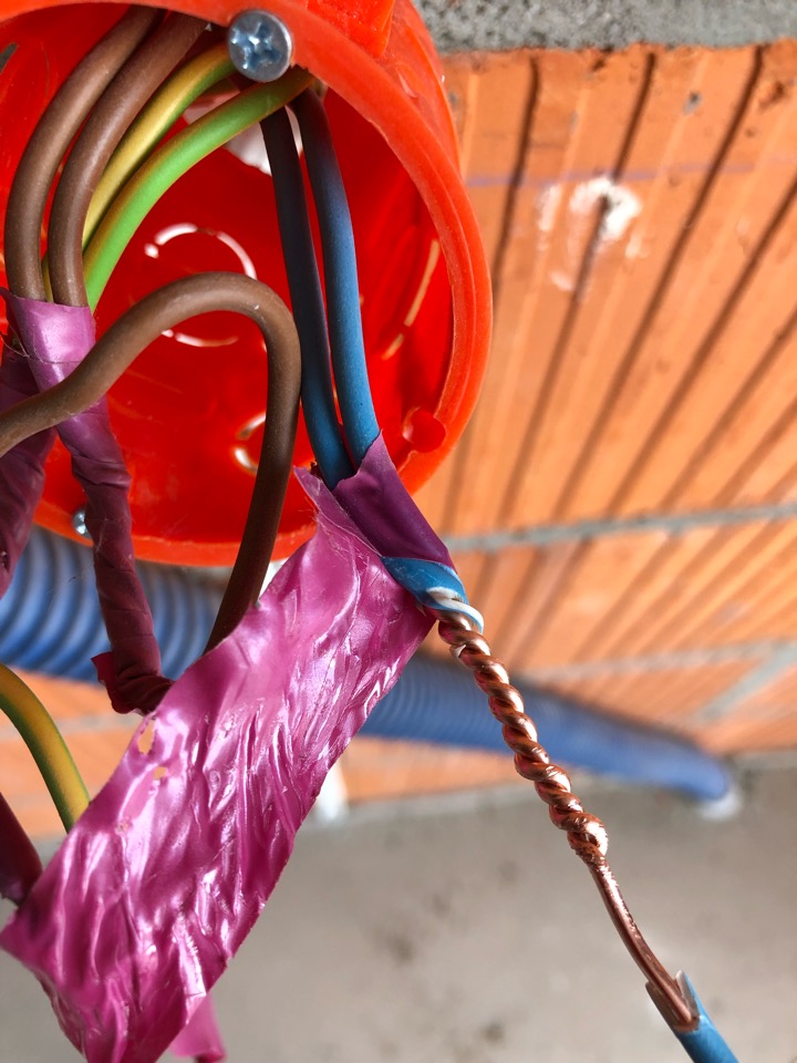

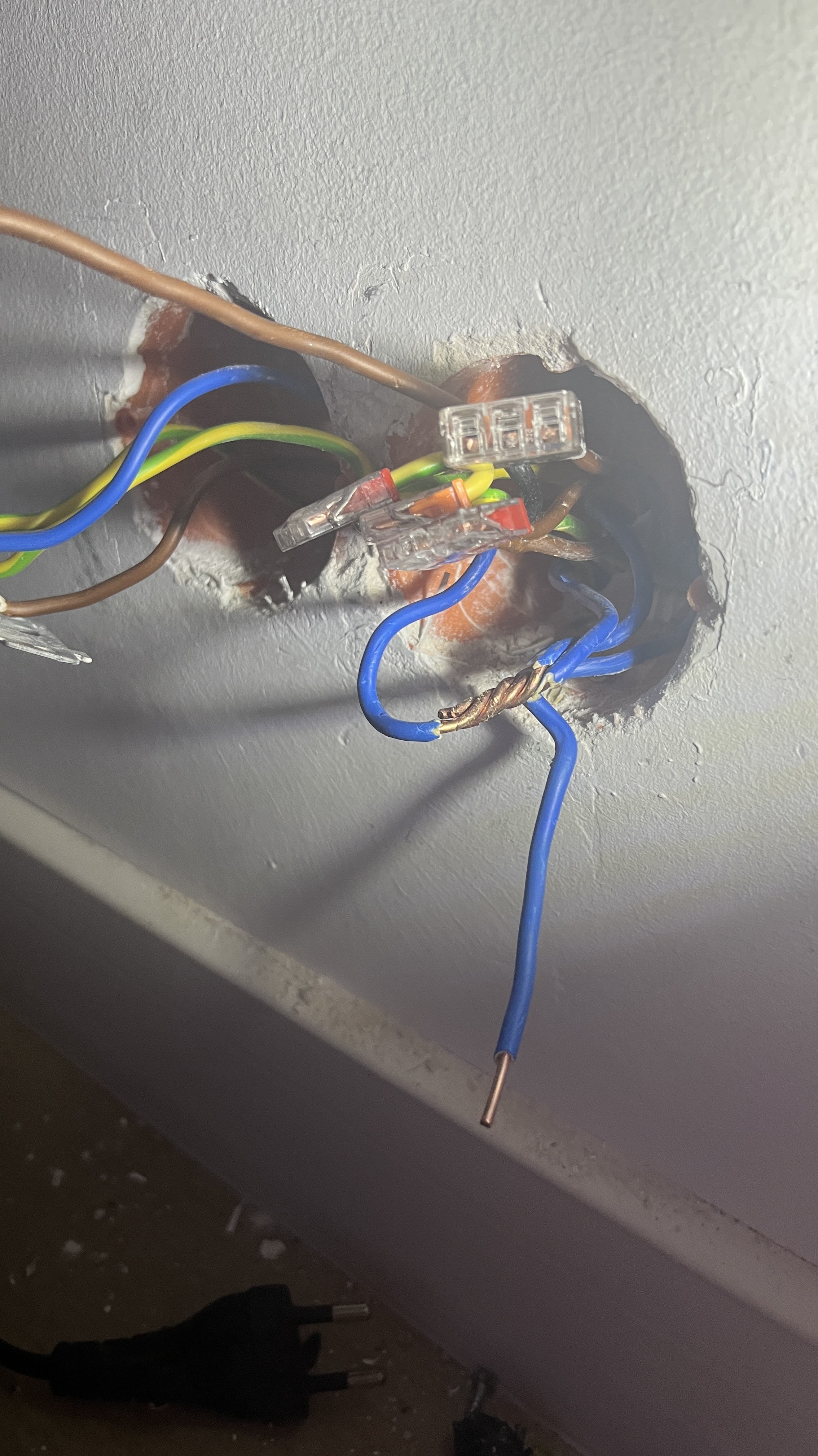

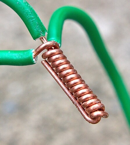

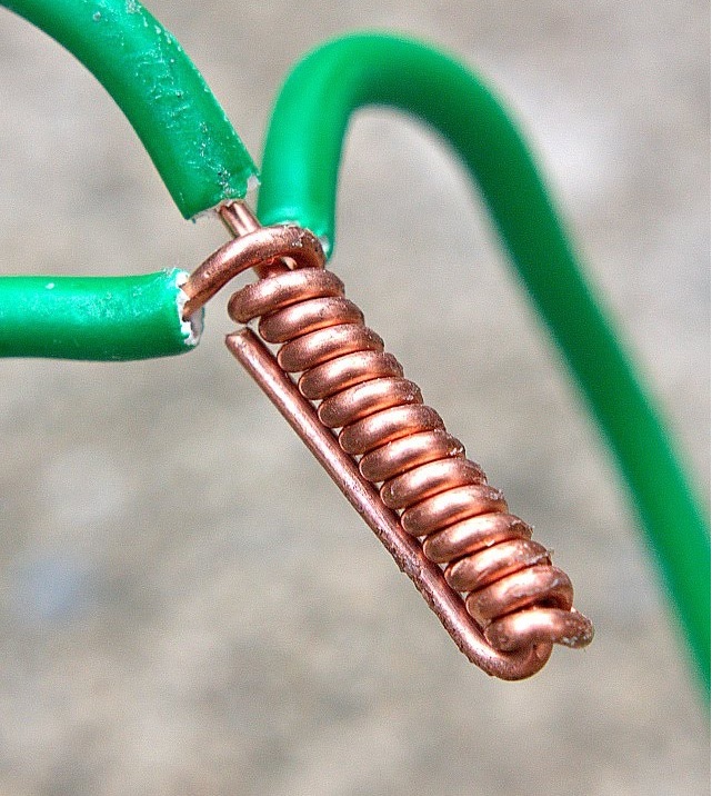

Kiedyś łączono przewody niemal wyłącznie na skrętkę, i to aluminiowe - i działały przez dziesięciolecia bez żadnego serwisu, więc nie demonizowałbym tego sposobu. Oczywiście, jeśli się to zrobi byle jak, to efekty będą takie, jak to pokazał Kolega Wojciech. Osobiście próbowałem wykonywać połączenia według poniższych sposobów i uważam, że mechanicznie są nie do zdarcia (zwłaszcza, że miedź jest odporna na pełzanie, w przeciwieństwie do aluminium).

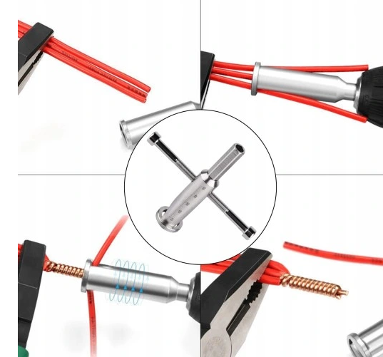

To do kompletu:
nie korzystałem ale wygląda obiecująco jakby się upierać przy skręcaniu.
[quote=“Luna.Vulpo, post:9, topic:14821, full:true, full:true”]
To do kompletu:
Mam, kupiłem od Kitajców. Działa, ale trzymam to jako gadżet :slight_smile:
Ja nie kupię, ale przekażę sugestię temu elektryków niech sobie kupi skoro tak lubi skręcać to nich to robi profesjonalnym narzędziem
Pozdrawiam wszystkich uczestników dyskusji
[quote=“wojciech59, post:11, topic:14821, full:true, full:true”] to nich to robi profesjonalnym narzędziem[/quote]
Tak, bardzo profesjonalne, bo z aliexpressu!
