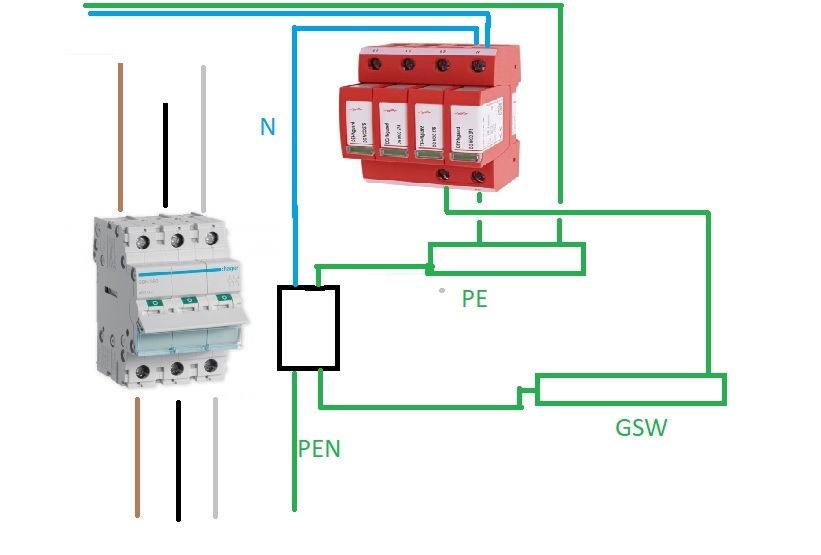

czy taki podział PEN jest prawidłowy i czy ten ogranicznik przepięć jest ok do sieci TN-C, a za podziałem TN-C-S ? Fazy pójdą przez ogranicznik oczywiście.
Z góry dzięki
Z góry dzięki

Tak, można dokonać podziału PEN na PE i N przed rozdzielnicą główną, pytanie tylko po co?.
Co do schematu to moim zdaniem w typowych aplikacjach szynę GSW łączymy z szyną PE bezpośrednio a nie poprzez ochronnik. Połączenie między GSW a punktem podziału nie jest konieczne jeśli szynę PE uziemiłeś już poprzez GSW.

Uziemienie i tak musisz mieć nieważne gdzie będzie podział PEN.

Ja też mam pod fundamentem (a dokładniej to pod płytą fundamentową) i rozdział PEN w rozdzielnicy. Ale ja NIE ZAPOMNIAŁEM o wyprowadzeniu bednarki z uziomu kratowego pod płytą w miejscu gdzie jest rozdzielnica!

Możesz tak zrobić, ale o bezcelowości tego dowiesz się jak Ci kiedyś np. kabel ktoś przerwie akurat na żyłach PE/N, a druga sprawa, w innym temacie pytasz o SPD, to jak chcesz go prawidłowo podłączyć, skoro nie masz uziemienia własnego i GSW/GSU, myślisz że jak podłączysz tylko do PE, to wystarczy. Dziś praktycznie każde SPD T1+T2 wymaga połączenia z PE i GSW/GSU.
