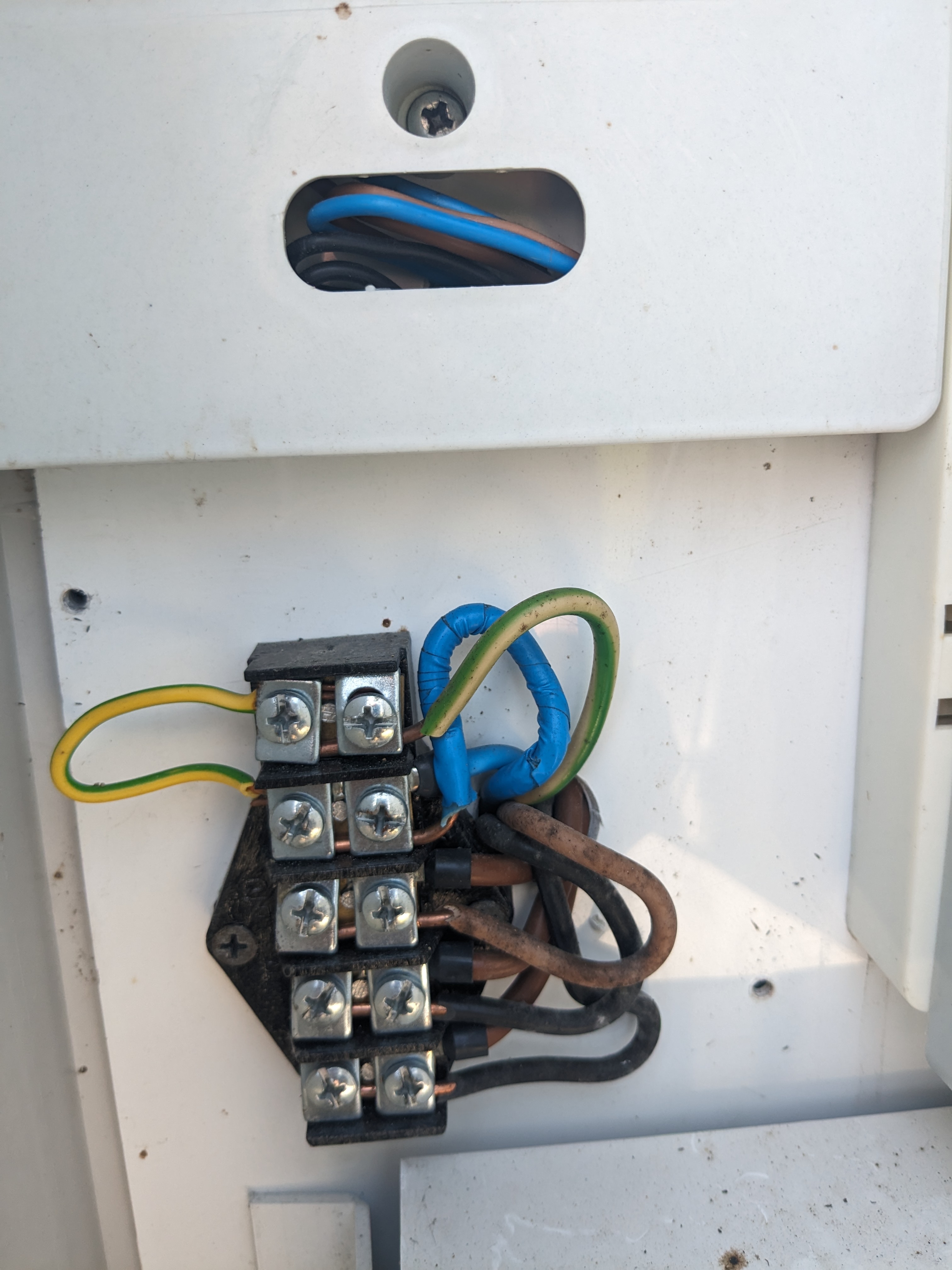

Potrzebuję porady czy mógłbym zrobić podział PEN w rozdzielnicy głównej a nie w złączu przy liczniku.
Złącze wykonane było dawno i jest w takim stanie jak na zdjęciu. Podział przewodu PEN chciałbym przenieść do rozdzielnicy w piwnicy po drugiej stronie ściany i go uziemić z bednarki. Mam tylko wątpliwości czy to będzie prawidłowe. Zrobiłbym to tak że podłączył bym przewody pod jeden zacisk w złączu tzn. niebieski i ochronny od rozdzelnicy z przewodem PEN. Traktowałbym je teraz jako jeden przewód o przekroju 2x10mm2. Następnie tam z zacisku rozdzielił przewód N i szynę PE podłączył do uziemienia.
Jeszcze druga opcja nad którą myślałem jest zostawić to tak jak jest teraz zamienić tylko przewód w złączu N z PE ( tak żeby N było przez mostek a PE bezpośrednio z PEN) wymienić mostek na grubszy i podłączyć przewód PE w rozdzielnicy z uziemieniem. Dziękuję za odpowiedzi
Przede wszystkim, to załóż porządne złączki.
A jak już takie będziesz miał, to żyłę niebieską i żółto-zieloną połącz razem, ale z jednego i drugiego końca i potraktuj jako jedno i wtedy już tradycyjnie, wchodzisz nimi na uziemioną szynę PE, z niej mostek na szynę N.
Okej, czyli tak jak pisałem w pierwszej opcji. A co do złączek to jakie byś polecił żeby były właśnie porządne ?

Ja używam od lat wago i w Twoim przypadku potrzebna jest “PEN” na trzy żyły:
//allegro.pl/oferta/zlaczka-szynowa-3-przewodowa-10mm2-niebieska-2010-12236876666
i 3szt. fazowych, na dwie żyły:
//allegro.pl/oferta/zlaczka-2-przewodowa-10mm2-szara-wago-2010-1201-13843885404

Zamówiłem takie złączki myślę że też się nadadzą bo te przewody są dość krótkie i tak lepiej będzie mi je połączyć. Dzięki za pomoc :slight_smile:
