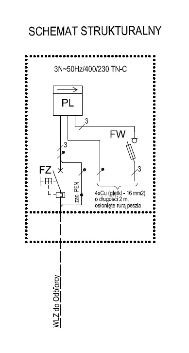

Dzisiaj w Tauronie obowiązują pewne standardy wykonania układu pomiarowego. Przed licznikiem jest rozłącznik bezpiecznikowy z wkładkami WTN-1/gF 50A a za licznikiem ogranicznik mocy bez członu zwarciowego. W załączeniu schemat takiego pomiaru.

Czyli, kabel od WT-1/T powinienem podłączyć najpierw pod licznik, potem za licznikiem dać np. Etimat T w pole do zaplombowania i dalej dopiero rozszyć szafę na S’y? Ok.
