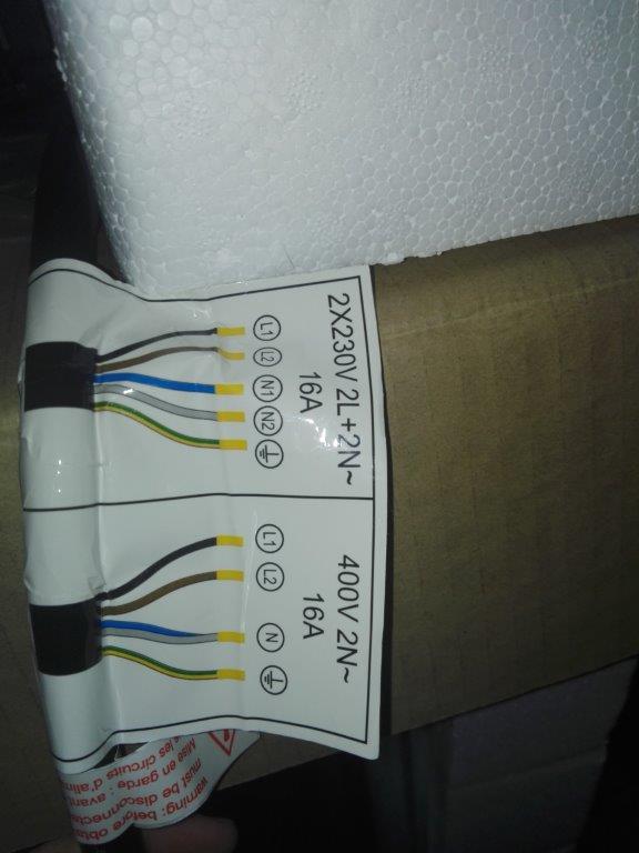

    Zdjęcie nr 1 pokazuje ulotkę na kablu od płyty grzewczej.

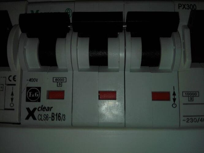

    Zdjęcie nr 2 to zabezpieczenie - 3-polowy bezpiecznik 16A, u mnie w mieszkaniu.

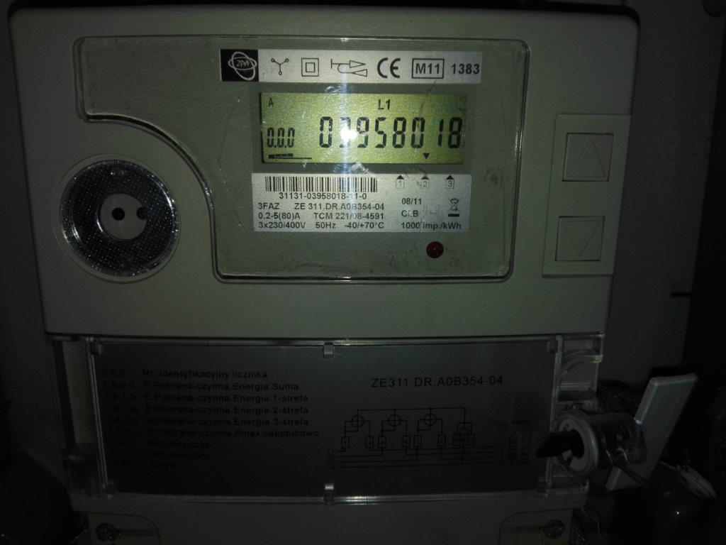

    Zdjęcie nr 3 to licznik na klatce schodowej.
    Nie wiem czy mam podłączyć płytę wg schematu “2x230V 2L+2N~”, czy “400V 2N~” (zdjęcie nr 1).

Skoro jest doprowadzone do kuchni 3fazy, to raczej logiczne jest, żeby podłączyć to w/g schematu na 400V. Piekarnik może by- podłączony z niewykorzystanej fazy, lecz, jeśli jest zakończony wtyczką, powinien być zasilony z oddzielnego gniazda dla niego dedykowanego .
Jeśli jest na 400V to jest to opcja dla ciebie jedyna, przy czym nie możesz podłączyć pod istniejący obwód tylko nowy stworzony specjalnie do tego pieca.

Czyli mam podlaczyc wg schematu na 400 V ?

Nie ty, tylko uprawniony elektryk może to zrobić zgodnie ze schematem.

Czym się różnią te dwa schematy połączeń?
W płycie znajdują się 2 zasilacze impulsowe zasilane z 230 woltów.
Urządzenia powyżej 2kW muszą mieć swój osobny obwód. Totalnie minimalny przekrój przewodu (nie znając tej kuchenki ani instalacji) to 2.5mm kw. Eskę (wył. nadprądowy) proponuję dobrać do mocy kuchenki aby zabezpieczyć “cały” obwód - czyli nie tylko przewód ale i kuchenkę. W miarę możliwości radzę B, choć ogrzewanie indukcyjne może wymusić C i zastosowanie większego przekroju w razie zwarcia (co by Ci się chałupa nie spaliła bo szkoda Ci było 10zł więcej na przewód).
