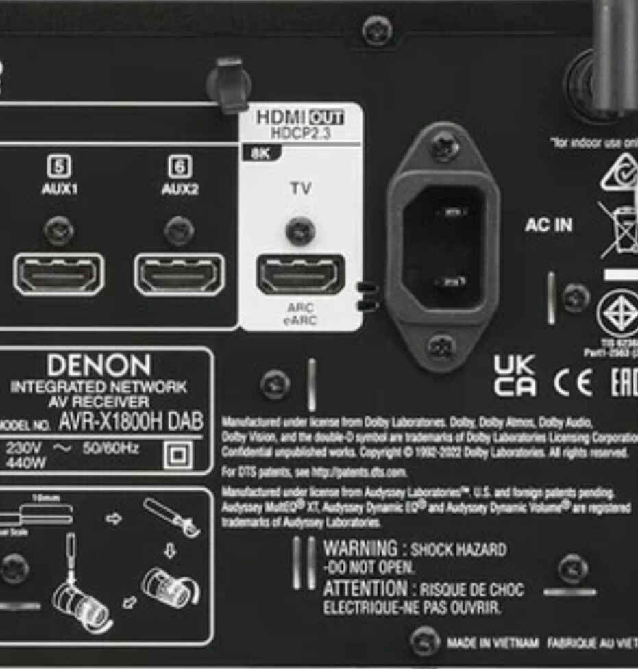

Skoro nie podłączamy urządzenia do tzw. bolca to urządzenie pozostaje w II klasie ochronności niezależnie od zastosowanego przewodu zasilającego czy instalacji 3 - żyłowej w budynku. Wiele urządzeń elektronicznych na rynku posiada możliwość podłączenia standardowymi kablami zasilającymi IEC (tzw. komputerowymi) natomiast samo gniazdo w urządzeniu nie posiada styku ochronnego.
[quote=“PGR Mąkowarsko, post:7, topic:15135, full:true, full:true”]
Po pierwsze, rozróżnij lampkę nocną, której przewód zasilający jest jej stałym elementem a urządzenie, które przedstawiłeś “kończy się” wtyczce odbiornikowej oznaczonej “AC IN”.
Po drugie, aby urządzenie zakwalifikować do II klasy ochronności musi być odpowiednio oznaczone przez producenta - tj warunek!
