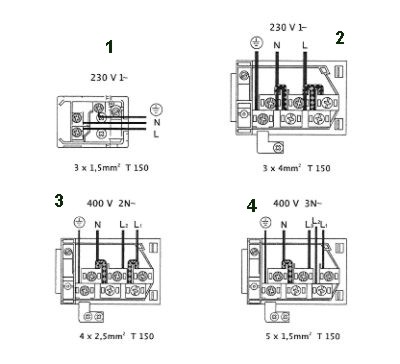

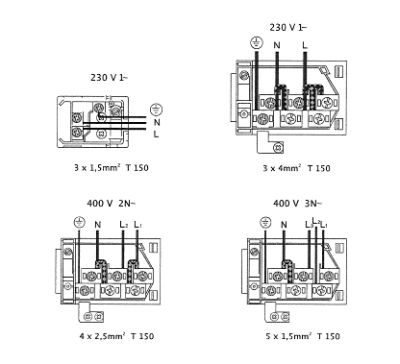

W instrukcji od piekarnika, są schematy podłączenia w puszce zaciskowej na 1, 2 i 3 fazy (schematy w załączniku)
Puszki zaciskowe są jednakowe zarówno przy piekarniku jak i przy płycie, wejścia na poszczególne fazy są zmostkowane blaszkami z fazą zasilającą, zgodnie ze schematem który był zamieszczony w instrukcji da radę zasilić piekarnik jak i płytę z trzech faz.

Witam Kolegę przemazzz i Kolegów na Forum.
Pozwoliłem sobie ponumerować schematy Kolegi.
Na rys. 1 ma Kolega schemat podłączenia piekarnika.
Na rys. 2 schemat podłączenia płyty - podłączenie do napięcia 230V .
Dwie zworki łączą wyprowadzenia z poszczególnych grzałek. Proszę zwrócić uwagę na wymagany przekrój przewodu w tym wypadku.
Rysunek 3 to podłączenie płyty pod dwie fazy (już tylko jedna zworka), w tym wypadku piekarnik podłączamy pod fazę trzecią. Przekrój przewodu zasilającego maleje. Oczywiście ilość żył w przewodzie “rośnie”.
Rysunek 4 to podłączenie płyty pod 3 fazy (wówczas piekarnik podłączamy pod fazę najmniej obciążoną). Nie ma ani jednej zworki.
