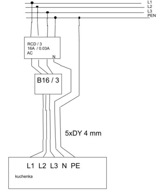

Witam. Proszono mnie o podłączenie kuchenki, jednak zanim się zabiore za to - chciałbym się 10 razy upewnić.
Kuchenka, założmy 5kW (jeszcze nie kupiona)
Nie ma oczywiście gniazda 3f~ - pomysłem moim jest pociągnięcie przewodu.
Schemat:
Pytanie: w jaki sposób zrealizować podział na N i PE w mieszkaniowej tablicy ? .. po prostu przykręcić przewody na zaciskach PEN?

Może napisalem w złym dziale - jestem na studiach , kierunek Elektrotechnika (Politechnika Gdańska), mam uprawnienia E (do 1kV) na wszystko oprócz trakcji elektrycznej. Brakuje mi tylko doświadczenia praktycznego - dlatego napisałem ten post w dziale " nie jestem elektrykiem".

A przy okazji - różnicówka jest 4-polowa , nie trzy

Witam. Na rysunku różnicówka jest właśnie 4-polowa.
A ogólnie to schemat dobry.
Jeszcze kwestia doboru zabezpieczeń i selektywności…

Na rys mamy opisy :
RCD / 3
B16 / 3
Jeżeli Kolega DediXX miał na myśli 3-fazowe , nie ma sprawy.
Tak jest - aparaty 3-fazowe. 16A dla przykładu (jeszcze nie wiem jaka będzie moc kuchenki).
Od razu się domyśliłem ze chodzi o 3-fazowe. Do aparatu wchodzą i wychodzą 4 przewody więc aparat - 4polowy. Nie można wszędzie szukać czegoś czego nie ma.

Co do istoty sprawy to proponuje różnicówkę z członem typu A będzie taniej, prościej i funkcjonalniej.
A są droższe od AC o ile pamiętam (no chyba że nie chodziło tutaj o kształt prądu), no i dla kuchenki raczej A nie ma sensu. Ja bym dał za to RCD z nadmiarowym w jednym, będzie drożej ale mniej połączeń i miejsca w obudowie.
