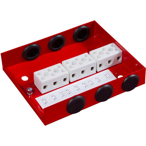

[/quote] Przede wszystkim trzymając się projektu (nie wyobrażam sobie, że robisz taką instalację bez niego) a ten pewnie dopuszcza zastosowanie komponentów, w tym puszek, z odpowiednim atestem i w odpowiedniej klasie. Tu taki pierwszy lepszy przykład z netu:
<LINK_TEXT text=“http://katalog.baks.com.pl/produkty/pmo … _3490.html”>PMO1 Puszka łączeniowo-rozgałęźna - Katalog produktów BAKS</LINK_TEXT>
Problem w tym, że ja robię ten projekt i zastanawiam się nad rozwiązaniem. Puszka rozgałęźna E90 całkiem dobry pomysł. Ale zakładając że wyzwalacz wzrostowy ma max. przyłączenie 6mm2 drut, teoretycznie można podłączyć 4 x1,5mm2.
Pytanie do wykonawców jak to realizują w praktyce.
Chyba najrozsądniejsze wydaję się odpowiednie łączenie po drodze przewodów tak żeby do wyzwalacza dochodził już tylko jeden przewód. Łączenie w puszkach rozgałęźnych E90 np.
