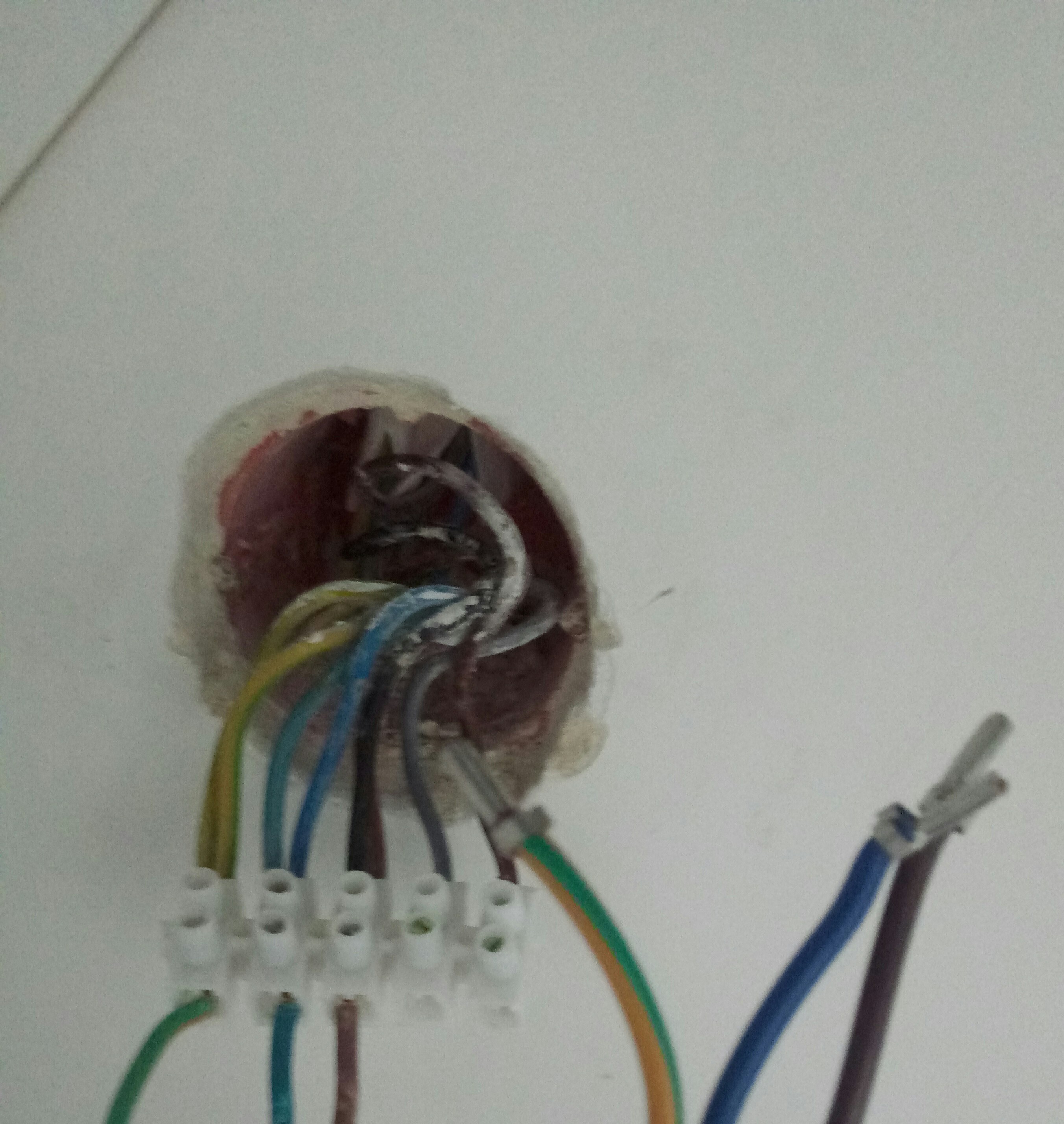

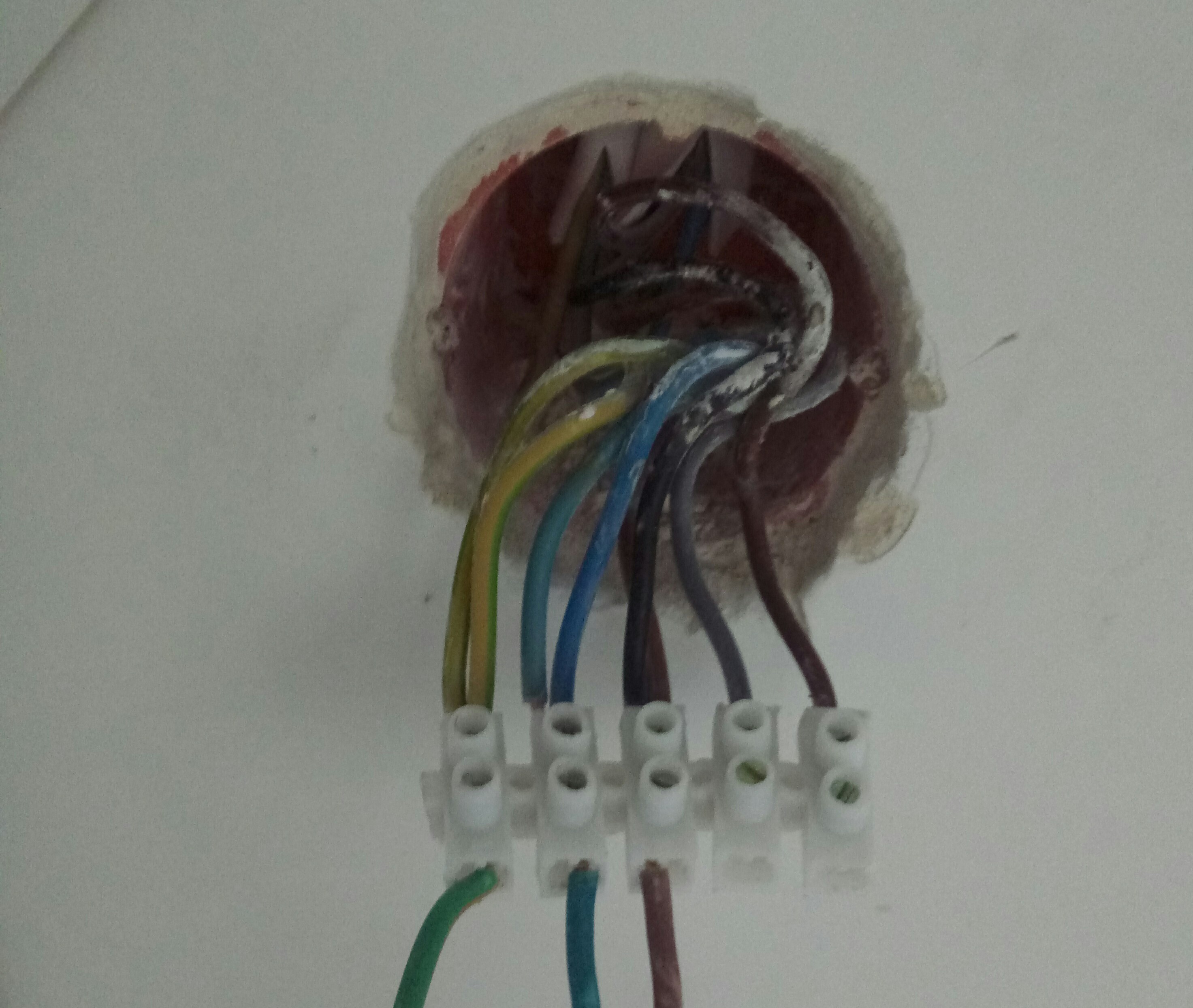

Bardzo prosze o pomoc. Posiadam indukcje 240v oraz piekarnik ale mam gniazdo siły wraz z gniazdem 240v. Jak mam podłączyć piekarnik oraz indukcje?
Ja zdjęciu poniżej przedstawiam jak podłączyłem indukcje. Gdzie teraz mam wpiac piekarnik?

Kolego zaproś elektryka bo nie wygląda to dobrze.
Po pierwsze w instalacji jednofazowej nie ma 240V tylko 230V
Między fazowo jest 400V
Po drugie do piekarnika ma być osobny obwód
A do indukcji osobny.
W puszce masz przewody 2.5mm2 ?
Nie można podłączyć indukcji i piekarnika na tym obwodzie razem.
Nie podałeś mocy indukcji i piekarnika.
Tak. Przewody 2,5.

Ciężko mi określić dlaczego są tak położone przewody…tak wykonał deweloper. Ja rozumiem to w taki sposób że miało być jedno gniazdo 240v a drugie jako siła.
Wydaje mi sie ze od gniazda okapowego zostało "pociągnięte " gniazdo pod piekarnik 240v.
Przecież tam są dwa przewody (zapewne dwa oddzielne obwody)
  1. 5x2,5 > tu zapewne do “siły” 3f - np. do indukcji
  2. 3x2,5 > tu jako gniazdo 1f - np. do piekarnika (chyba, że jak pisał kolega wcześniej to jakieś obejście do okapu…)
Mnie bardziej interesuje, dlaczego, jak pisze autor “Ja zdjęciu poniżej przedstawiam jak podłączyłem indukcje” - indukcja została podłączona 1f. Zapewne można ją podłączyć 2f lub 3f - należy sprawdzić w instrukcji.
Jakkolwiek - niech na miejscu zobaczy to fachowiec!
