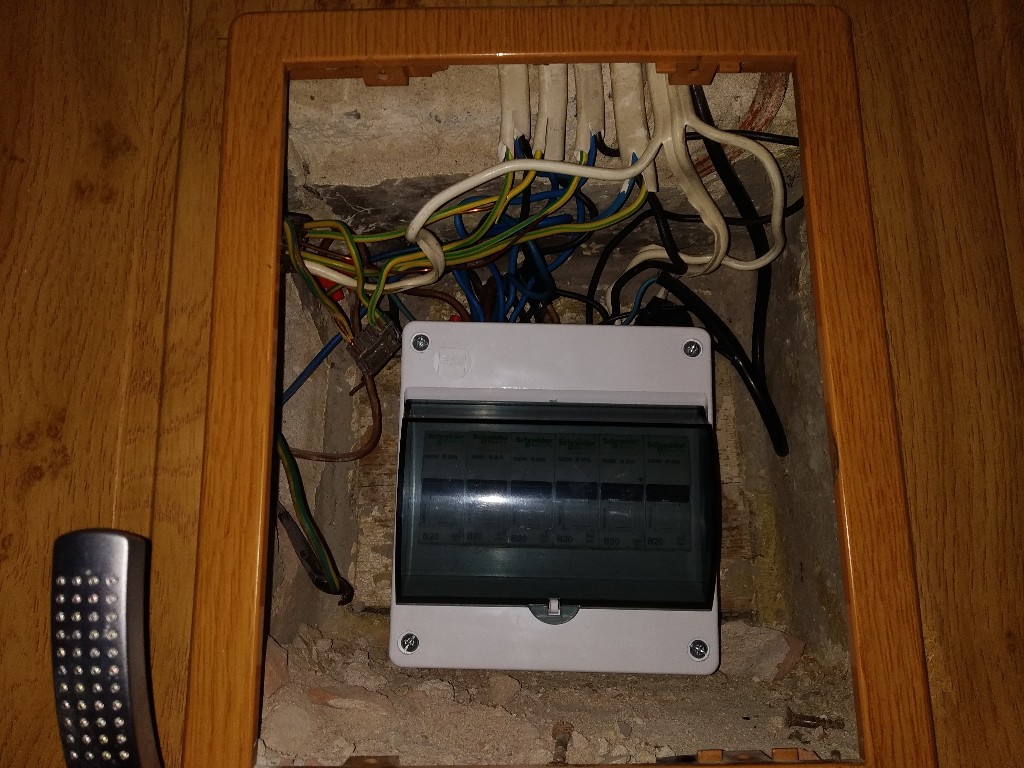

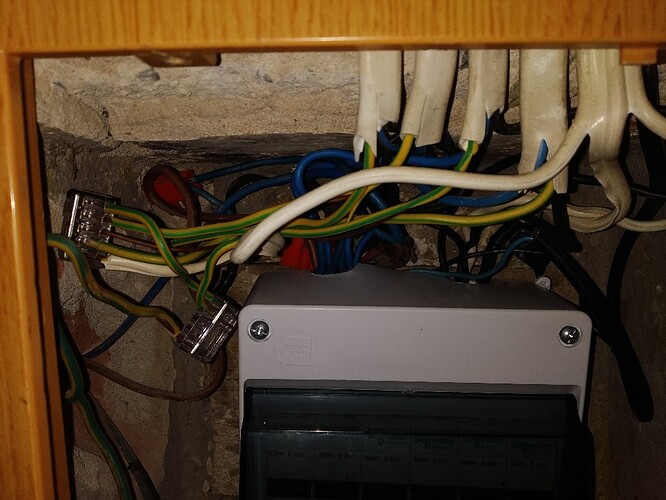

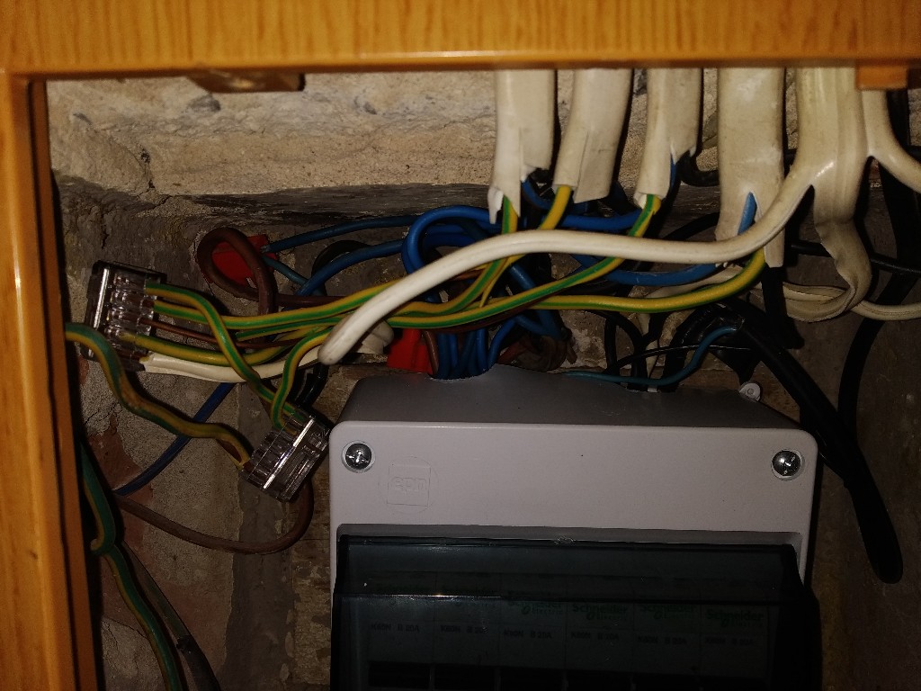

Tak wygląda to podłączenie..
Witaj z twojego opisu wynika że masz namieszane w tej instalacji rozdzielnica i te połączenia wyżej na kostkach wago wołają o pomstę do nieba. Tam trzeba wstawić większą rozdzielnice i wszystko estetycznie i bezpiecznie podłączyć następnie trzeba zrobić oględziny wszystkich połączeń w puszkach i w gniazdkach a także w oprawach oświetlenia. Następnie wykonać pomiary.
Zużycie może wynikać z tego że jakieś urządzenie cały czas pracuję np. bojler (możliwa usterka termostatu) lub błąd układu pomiarowego. Ale to trzeba wszystko na miejscu sprawdzić.

Wydaje mi że w puszkach jest coś źle podpięte, ale ja nie wiem jak powinno być. A elektryk mówi, wszystko jest ok po czym esy podpina mi tak… No to co ja mogę zrobić
Jedyne wyjście musisz znaleźć elektryka który to zrobi. Ty możesz jeszcze z wszystkich gniazdek z domu wyłączyć urządzenia i wszystkie światła i obserwować licznik czy nie nalicza kWh. Reszta w rękach elektryka z wiedzą.
