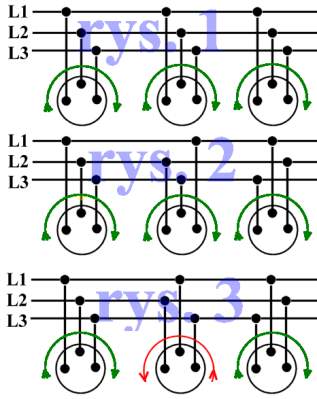

Dla niektórych elektromonterów jest to bardzo jasne co napisałem w poprzednich postach a dla tych co umieją tego zrozumieć napiszę i narysuję.
W naszym fachu najlepsze jest stosowanie rysunków i właśnie taki dziś nabazgrałem.
I tak:
Rys.1 - przedstawia układ idealny, tj. zachowanie tych samych faz w każdym styku gniazda oraz zachowania kolejności kierunku wirowania.
Rys.2 - przedstawia układ dobry, zachowania kolejności kierunku wirowania.
Rys.3 - przedstawia układ zły , brak zachowania kolejności kierunku wirowania.

Zamieszczone przez kol Krystyna rysunki pokazują - oczywistą rzecz- że uzgodnienie “kierunku wirowania faz” w gnieździe nie jest jednoznaczne z ustawieniem takiej samej kolejności L1,L2 i L3 na każdym z gniazd.
