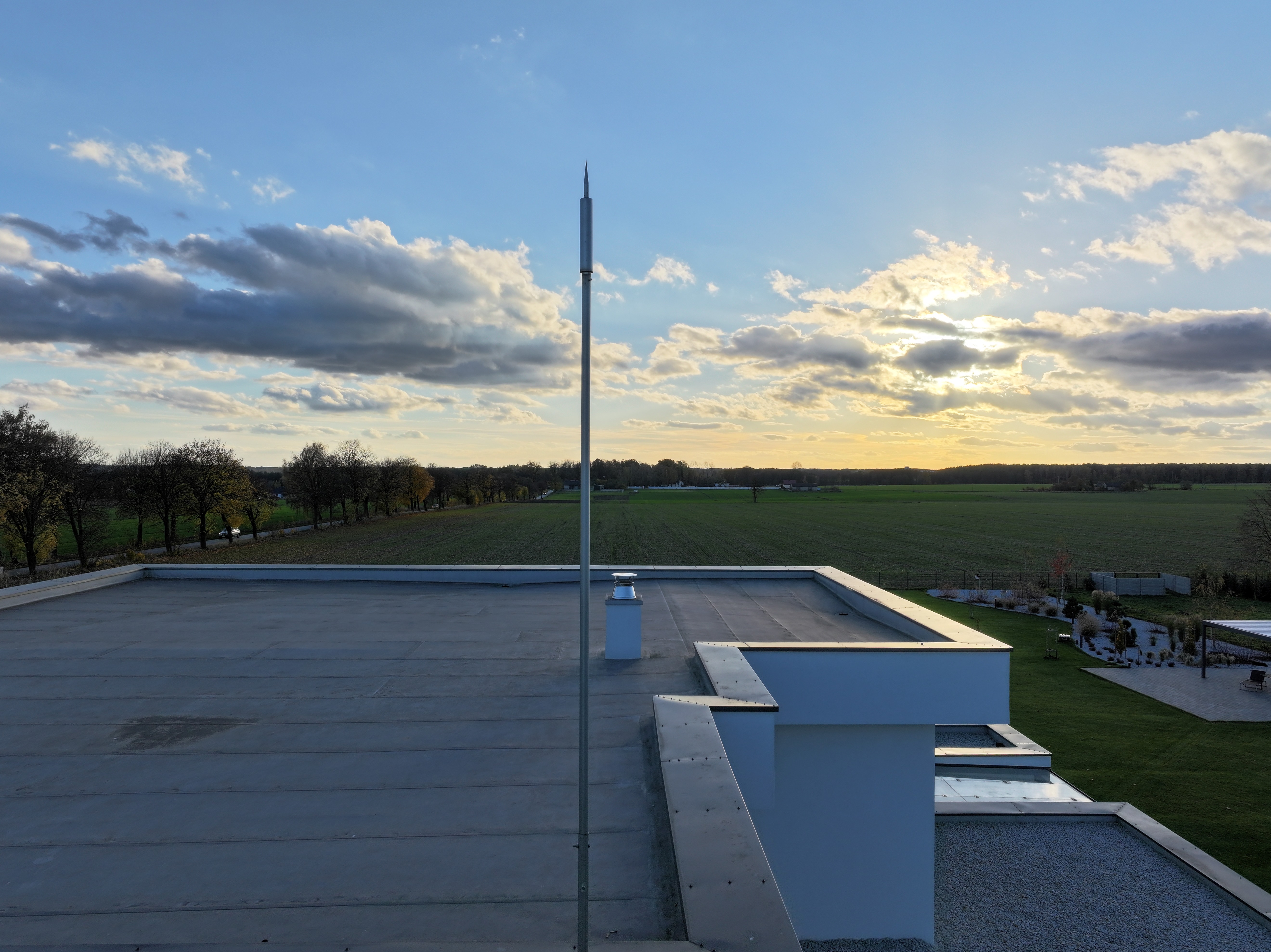

Dzień dobry,
mam u siebie jeden z piorunochronów aktywnych GROMOSTAR - piorunochron z wczesną emisją lidera PDA. Nie jestem w stanie nigdzie dogrzebać w specyfikacjach czy w ten piorunochron ma w sobie pierwiastek promieniotwórczy i on wytwarza promieniowanie jonizujące? Czy jest jakaś inna zasada działania piorunochronu? Mam go od początku budowy, a niedawno zamieszkałem dom i dopiero teraz zainteresowałem się tematem. Uprzedzając pytania, od firmy która mi to zainstalowała nie jestem w stanie uzyskać zbyt wielu informacji.
Będę wdzięczny za pomoc.

[quote=“kraken777, post:1, topic:14990, full:true, full:true”]
[/quote] Właśnie na nim (pierwiastku promieniotwórczym) producent opiera rzekome “działanie” tego urządzenia i nic się chyba nie zmieniło.
Jednak od razu nasuwa się sugestia i nie sposób jej nie przytoczyć, że tak naprawdę głowica nie jest urządzeniem piorunochronnym, chyba, że potraktujesz ją, jako małe, metaliczne przedłużenie uziemionego masztu, który wyznacza wokół siebie niewielką strefę ochronną wyliczoną na podstawie normy.

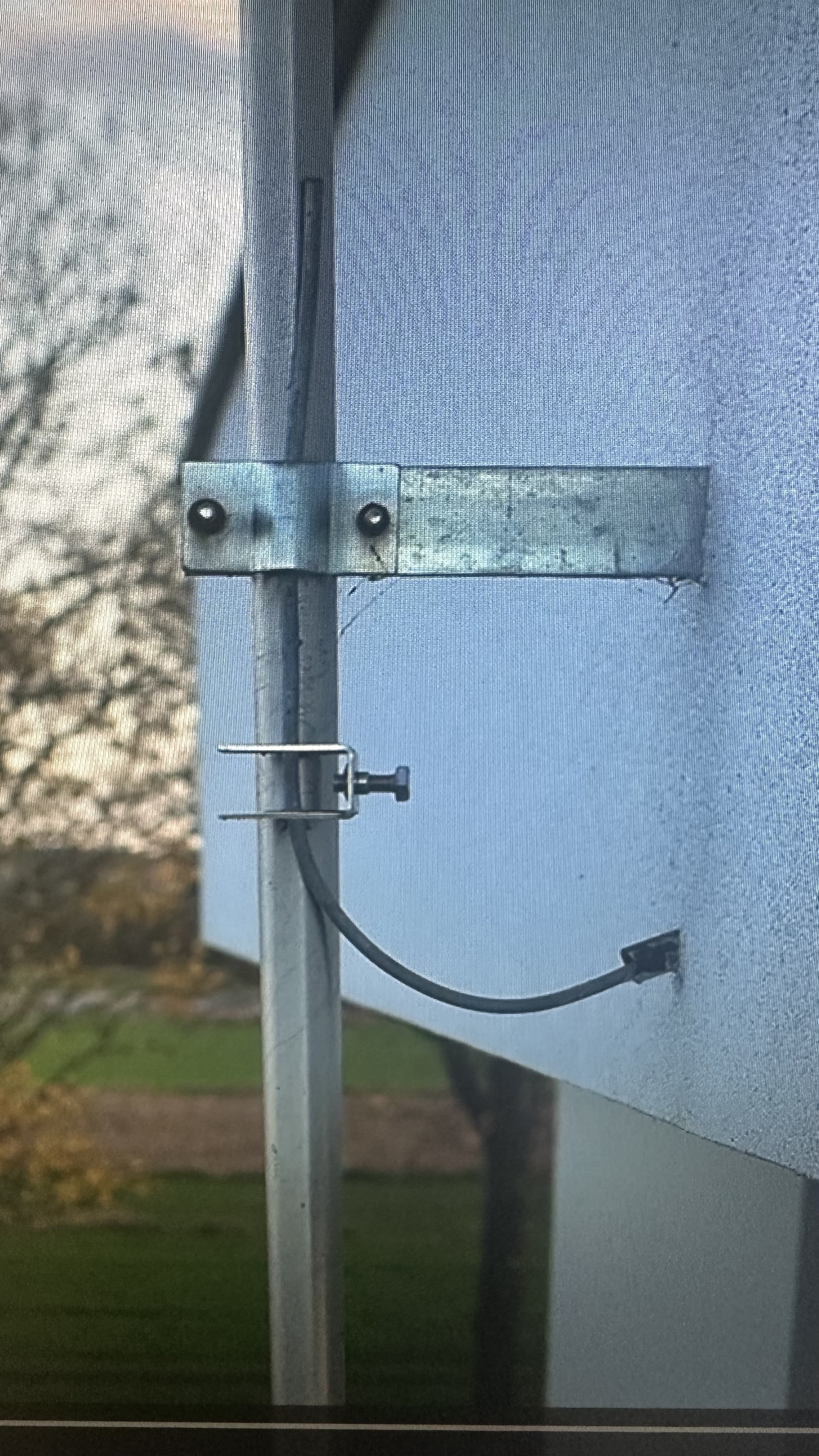

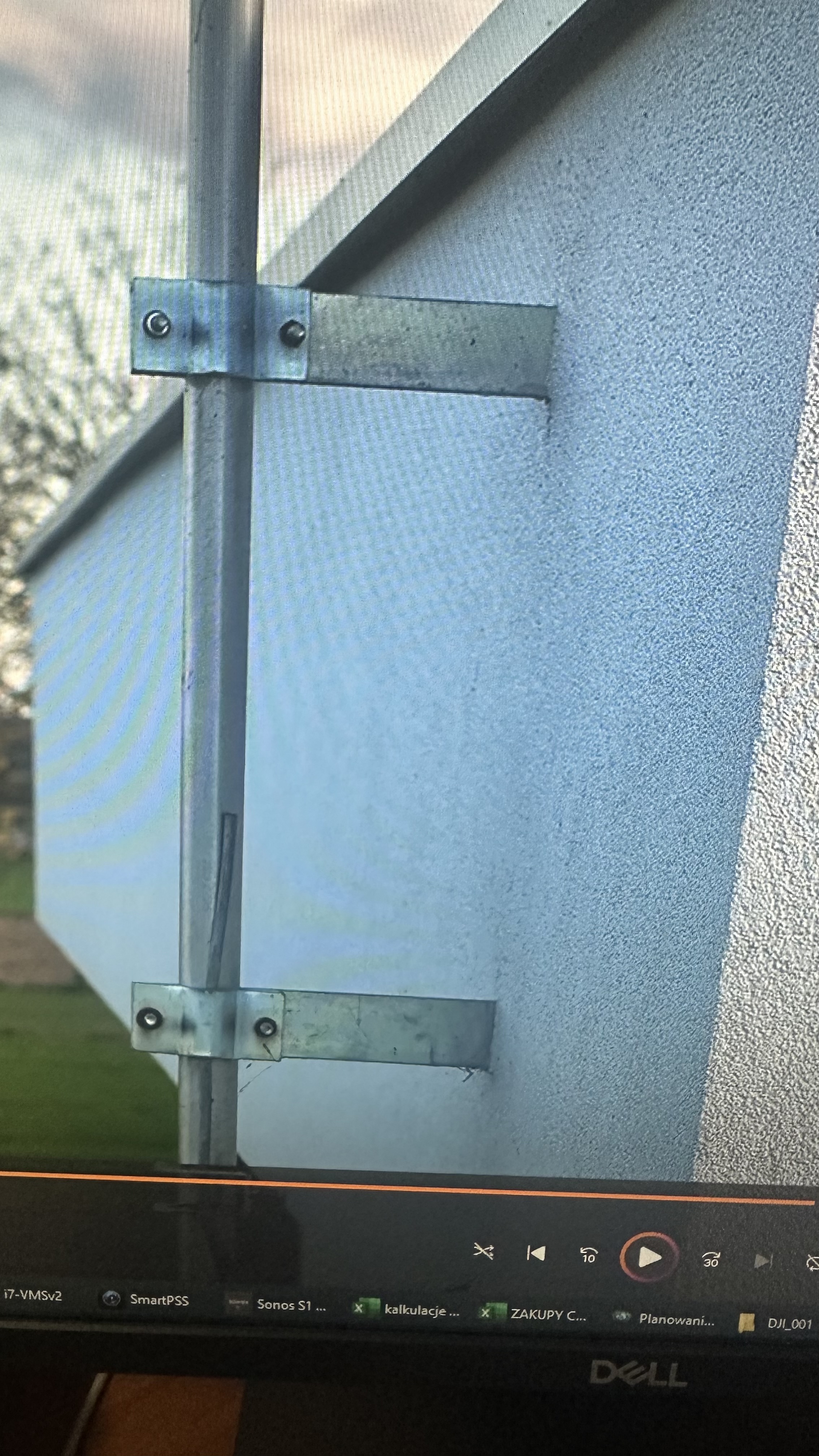

Czyli nie dość, że skuteczność wątpliwa to jeszcze nad moim domem wisi pierwiastek promieniotwórczy. Człowiek się nie zna na elektryce, zaufa specjaliście… To może wyrzucić to cholerę i wstawić zwykły stalowy grot.
Jeszcze długie to jest i mam wrażenie, że wpada w rezonans bo w domu słuchać buczenie, a z uwagi na wysokość i lęk wysokości nie mam jak wejść, żeby złapać ten maszt i sprawdzić.

Rozumiem, dzięki za informację.
A czym w moim przypadku, bez wiercenia w attykach, elewacji i dachu, jest opcja przerobienia tego na coś skutecznego i zgodnego z polskimi normami? pomyślałem aby z tej sztycy wejść ponad attyką na dach i tam zrobić jakąś konstrukcję opartą na stelażu balastowym? Czy takie rozwiązania są stosowane?
[quote=“kraken777, post:7, topic:14990, full:true, full:true”]
[/quote] Trudno tak wyrokować bez znajomości obiektu, ale myślę, że można wykonać u Ciebie prawidłowo odgromówkę za pomocą tradycyjnych zwodów na uchwytach klejonych w części dachowej, jednak przewody odprowadzające (te pionowe na ścianach) muszą być jakoś solidnie zamocowane a to się już wiąże z wierceniem w murze.
Ale traktuj to jako sugestię, całość powinien jednak ogarnąć fachowiec na miejscu, powinien to też “narysować” i policzyć projektant (może odgromówka wcale e nie jest u ciebie wymagana - chyba że ją chcesz).
