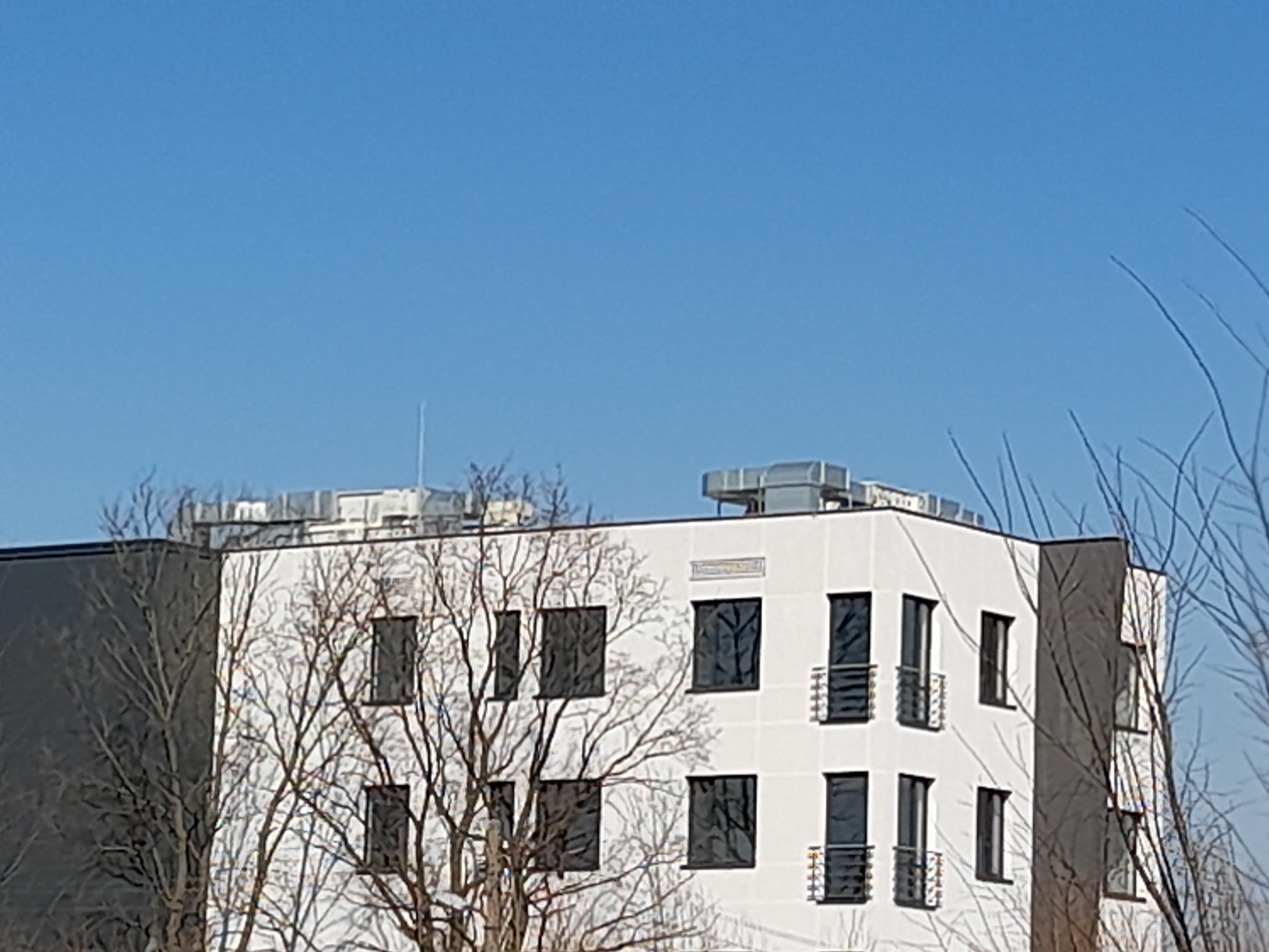

Na fotce budynek w mojej okolicy - biurowo-przemysłowy. Najwyższy z sąsiednich z reguły parterowych. To jest na pewno piorunochron aktywny, a nie antena. Dokładnie obejrzałem przez lornetkę.
Ten piorunochron to ktoś zaprojektował, inny sprawdził projekt, kolejny ktoś go zainstalował przy aprobacie jakiegoś inspektora nadzoru. Potem był odbiór. Wszyscy wymienieni mieli uprawnienia i taaakie stemple, i należą do Izby. Niestety nie ma szkoleń i egzaminów na stopień IQ.
Jakość zdjęcia słaba ale czy nie jest to iglica?
Napisałem wyraźnie - to jest piorunochron aktywny. Iglice znam dobrze, bo sam je montowałem, są dużo cieńsze i wyższe wobec otaczających je np klimatyzatorów. Tu mamy rurę zakończoną szpicem, a pod nim krótki odcinek grubszej rury. Na sąsiednim niższym budynku innej firmy jest sporo iglic i widać jak mocno się różnią od tej na zdjęciu.
O ile pamiętam, we Francji kiedyś były akceptowane, jeżeli ich normy dalej nie wykluczają takiej ochrony, to jest to dalej “woda na młyn” dla naszych dystrybutorów tego wynalazku, bo jest to jakaś furtka.

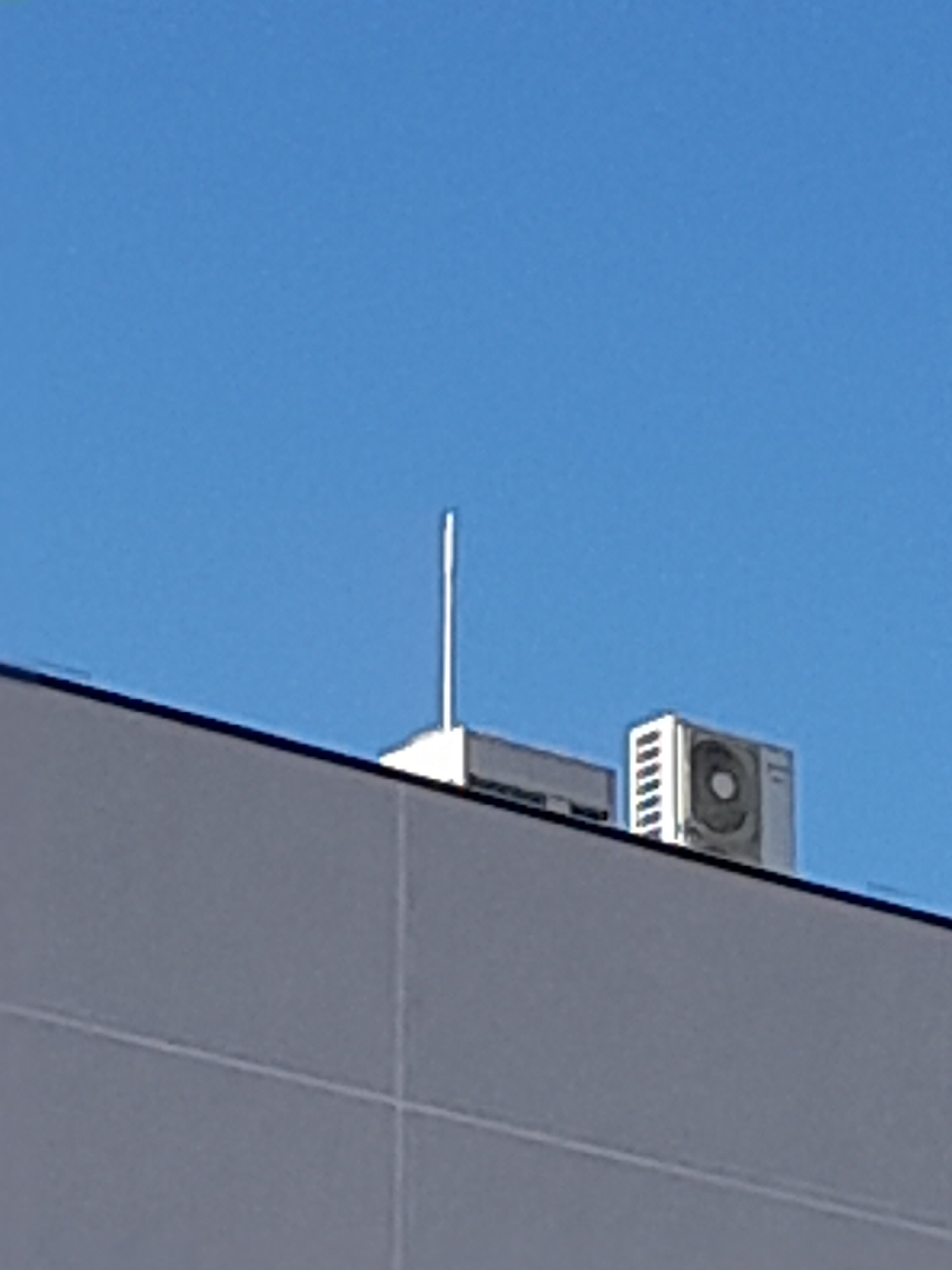

Tu pobliski inny budynek. Widać wyraźnie 3 wysokie iglice.

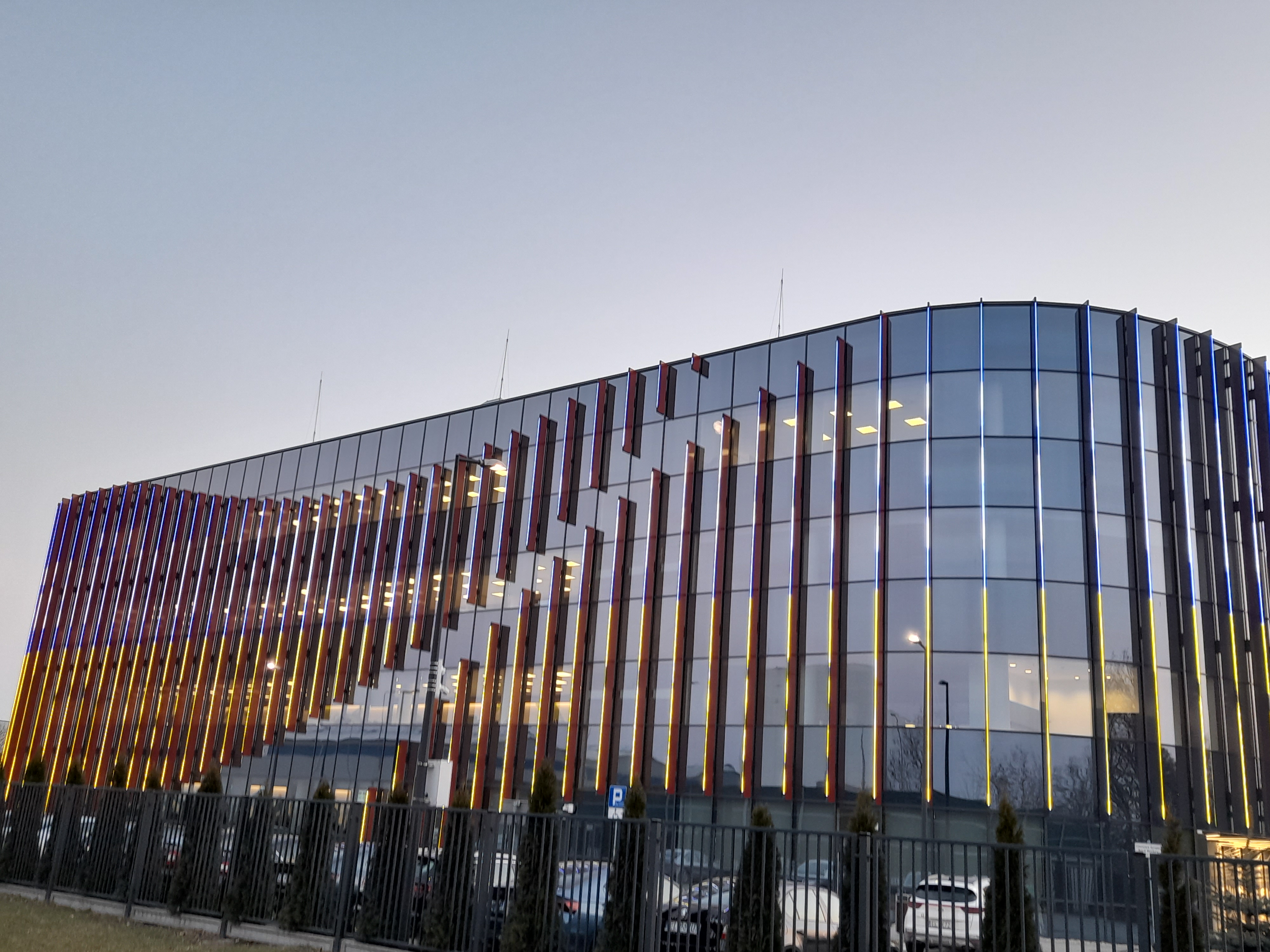

Na marginesie: to biurowiec firmy TME i na pionowych listwach są zainstalowane taśmy LED. W tej chwili dolna ich część jest żółta a górna niebieska. Na taśmach jest napis Wolna Ukraina, ale on się szybko przewija i dlatego na fotce go nie widać
Ten sam budynek z innej strony. Na dachu sporo elementów metalowych. To wszystko powinno być w strefach ochronnych iglic odgromowych. Podkreślam - budynek jest najwyższy w tej okolicy.
