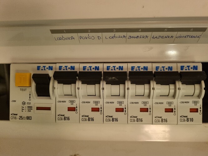

Posiadam piekarnik Amica ED47638BA+ X-TYPE STEAM , problem to rozłączanie losowo bezpiecznika - działa np z 5 razy , przy 6 po włączeniu po paru sec rozłącza korki , ilość działania piekarnika jest podana na oko .Nowa instalacja , piekarnik podłączony pod oddzielny bezpiecznik . Nadmienię że był serwisant z Amica i nie wykrył żadnej usterki, teraz piekarnik jest po gwarancji i nie mam pomysłu czy wzywac elektryka , wykonać naprawę pogwarancyjna czy kupic nowy piekarni. Proszę o pomoc.Piekarni podłączony pod bezpiecznik nr 1. A piekarnik podłączyłem pod inny obwód , tez zdarzyło się ze rozłączył się bezpiecznik

[/quote] Pisząc o “rozłączaniu bezpiecznika” masz na myśli na pewno “bezpiecznik”? (to te wąskie z jedną, czarną dźwignią), czy wyłącza się różnicówka (to ten szerszy aparat z dźwignią i żółtym przyciskiem). To dość istotne w diagnozie.
Po głębszym namyśle to była na 100% Różnicówka , gdyż niemiałem prądu w całym mieszkaniu.

[/quote] Więc serwisant z induktorem powinien cię odwiedzić, zmierzyć stan izolacji poszczególnych grzałek w stanie zimnym i nagrzanym - któraś będzie do wymiany (mniemam, że są dwie); nie wiem ile kosztuje taka grzałka wraz z wymianą, ale może okazać się że ekonomiczniej będzie zaprosić serwisanta i bez zbędnych czynności zlecić mu wymianę obydwu grzałek(to do rozważenia).
Elementy grzejne mają taką przypadłość, że robią zwarcie (upływność) do obudowy dopiero, jak się rozgrzeją i to chyba wystąpiło u Ciebie. Wtedy reaguje różnicówka. Serwisant mierząc zimną grzałkę nie znalazł przyczyny.
