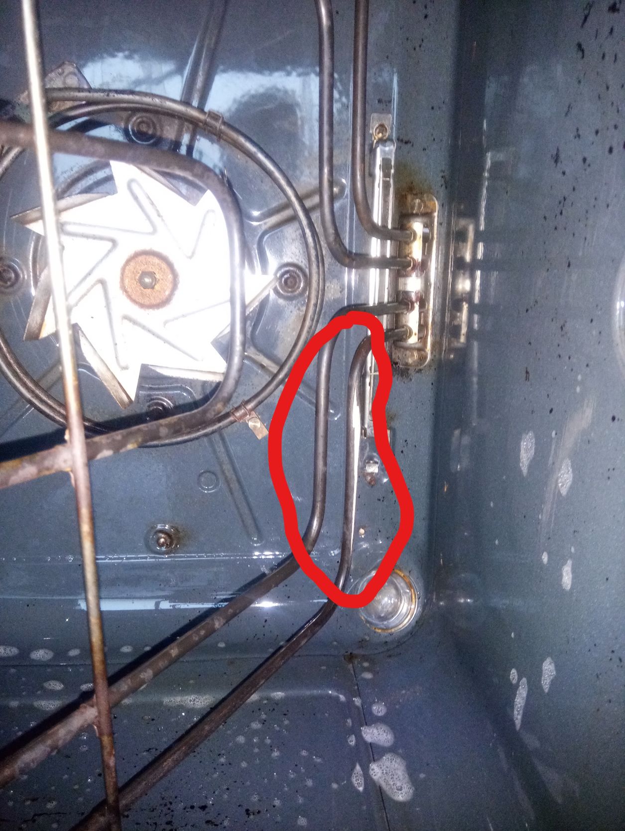

Co jakiś czas (nie zawsze) piekarnik jest powodem wybijania róznicówki.
Podczas czyszczenia zauważyłem pęknięcie izolacji grzałki piekarnika (zewnętrznej części grzałki). W załączeniu zdjęcie grzałki z zaznaczonym na czerwono miejscem pęknięcia).
Mam pytanie czy ta usterka może być powodem wybijania różnicówki czy należy szukać innej przyczyny wybijania ?
[quote=“jarrek, post:1, topic:14422, full:true, full:true”]
Tak, na 95% to jest powodem.
Dzięki za potwierdzenie moich przypuszczeń.
Zamierzam kupić nową (tania nie jest) i mam nadzieję że wtedy przyczyna wybijania potwierdzi się na 100% tzn. na nowej nie już nie będzie wybijać.
Nie musisz kupować nowej aby stwierdzić że stara jest uszkodzona. Wystarczy ją odłączyć i sprawdzić czy dalej wywala.
