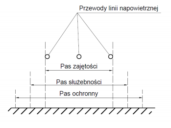

ile wynosi pas służebności i ochronny do położenia kabla dla 1kV ?
bo pas zajętości to 1m (po 50cm z każdej strony) wg SEP-E-004
rys poglądowy:
rys poglądowy:
Korzystasz z rysunku dra inż. Strzałki, więc zobacz u źródła: https://map.piib.org.pl/uploads/pliki/materiały%20szkoleniowe/2018/11Strzałka%20J_ZASADY%20WYZNACZANIA%20PASÓW%20SŁUŻEBNOŚCI-popr_2.pdf
[quote=“Luna.Vulpo, post:1, topic:15058, full:true, full:true”]
W Tauronie jest to 1m.
