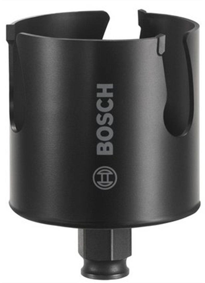

A jaka jest grubość ścianki tnącej w tej otwornicy, i jak idzie w ceramikę? Próbowałem otwornic z okruchami wolframowymi , przy wierceniu w pustakach ceramicznych iskrzy i ledwie rysuje.
A co Sądzisz o tych? :

Twoich propozycji nigdy nie testowałem, więc nie mogę się do nich odnieść.
Ceramika, czyli bloczki ceramiczne typu porotherm. Ale skoro sprawdza się w maksie i w cegle to da radę. Dziękuję
