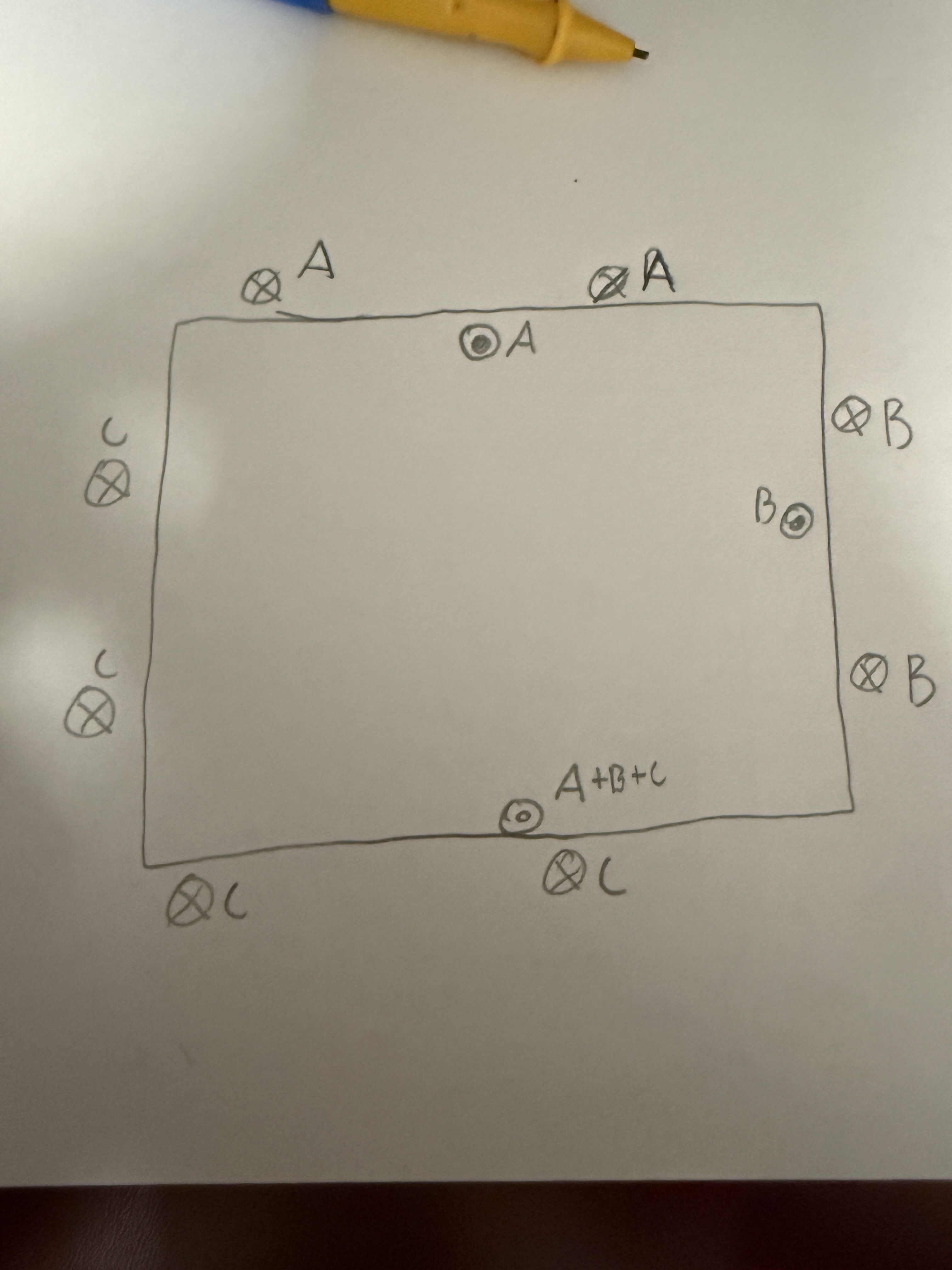

Czy ma ktoś pomysł jak rozwiązać taki problem? A mianowicie
Oświetlenie zewnętrzne jak na załączonym rysunku
Wyłącznik ABC „ główny” ma za zadanie włączać i wyłączać wszystkie lampy A,B oraz C
Wyłącznik A ma załączać tylko i wyłącznie lampy A niezależnie od tego czy pozostałe są włączone czy wyłączone
Wyłącznik B ma za złączać tylko i wyłącznie lampy B niezależnie od tego czy reszta jest załączona czy też nie.
Ponadto wyłącznik ABC ma działać jako wyłącznik główny tzn ma wyłączyć wszystkie lampy jeśli która kolwiek jest zapalona. W skrócie łącznik abc załącza i wyłącza wszystko. Łącznik b steruje tylko oświetleniem b a łącznik a steruje tylko oświetleniem A niezależnie.
Mam nadzieje, że ktoś zrozumiał o co chodzi bo jest to dość chaotyczne.
Dodatkowo w przyszłości oświetlenie zewnętrzne może zostać rozbudowane o zegar atmosferyczny a łączniki a oraz b mają działać niezależnie od tego zegara.

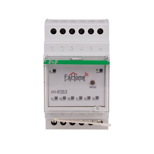

Takiej funkcjonalności na zwykłych przekaźnikach tak łatwo raczej nie zrobisz.
Spróbuj pójść w jakiś prosty sterownik programowalny, na szybko znalazłem coś takiego, ale musisz sprawdzić czy na pewno zadziała tak jak potrzebujesz i czy nie potrzebuje jakiejś dodatkowej bazy smart home.
Ewentualnie jakieś smart przekaźniki Tuya, Blebox itp. może jacyś koledzy od smart home będą w stanie podać modele.

    Podobny układ realizowałem na przekaźnikach i włącznikach współpracujących z Tuya/SMART LIFE. Koszt groszowy, kwestia zasięgu internetu (niekoniecznie wifi, i niekoniecznie tego samego wifi), oraz chwilkę programowania w telefonie w aplikacji. Mam sporo tych urzadzen w domu, działa to poprawnie od kilku lat.
