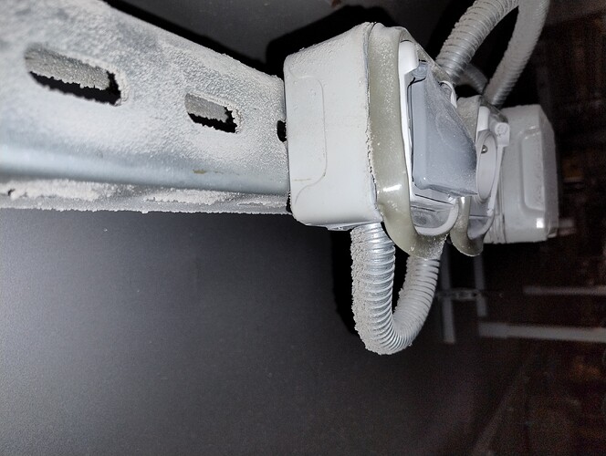

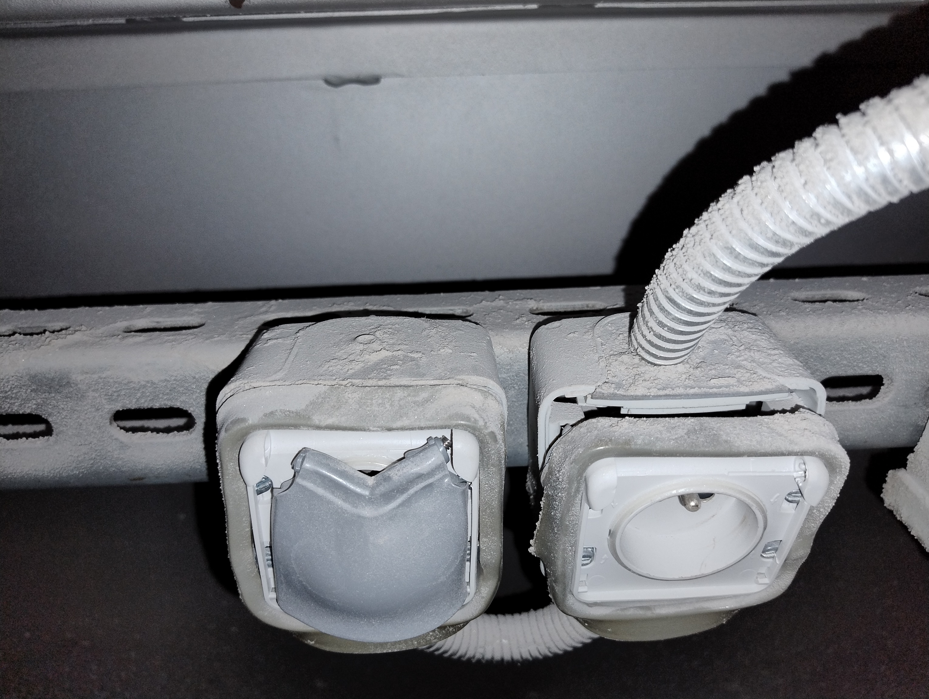

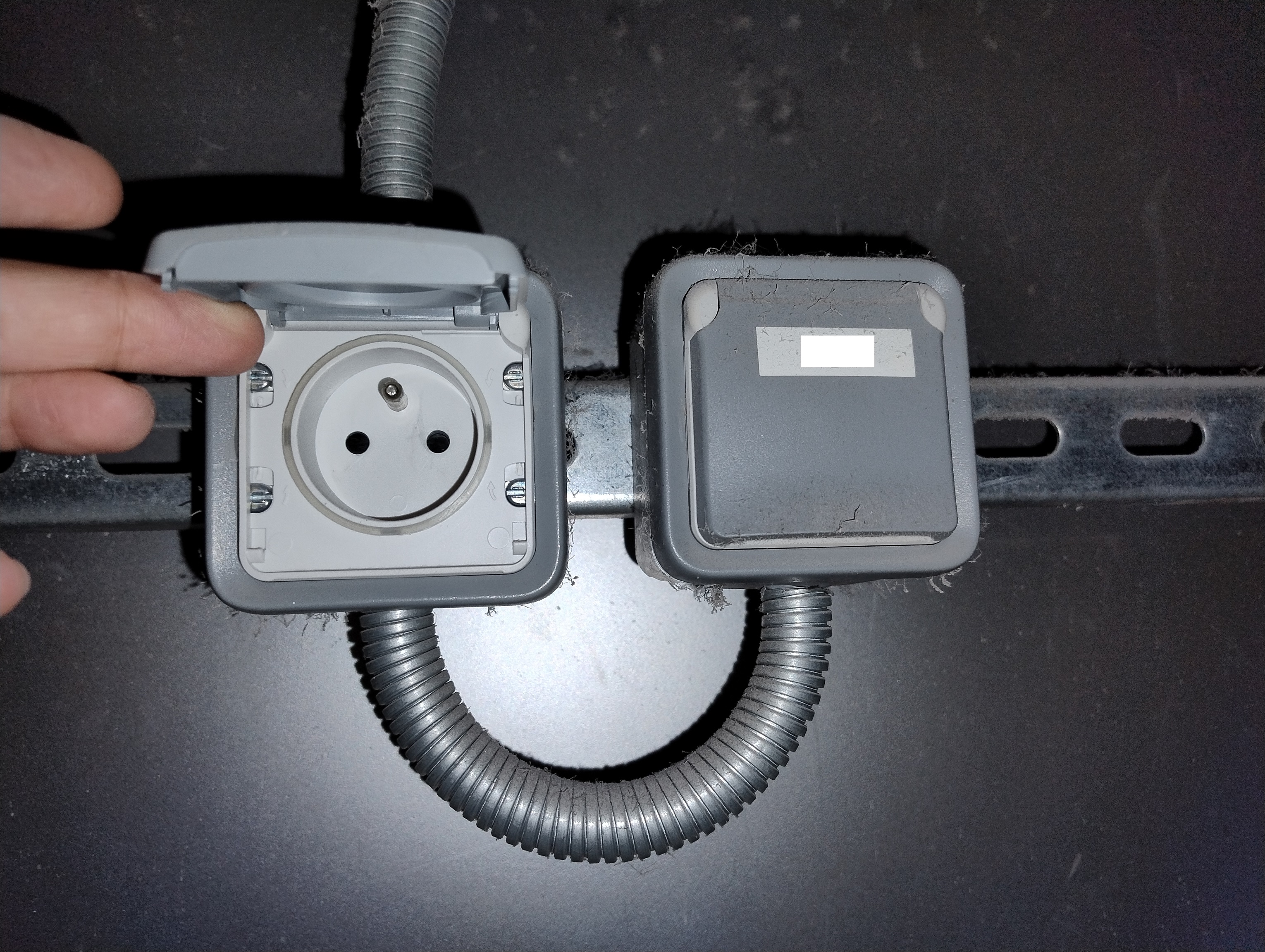

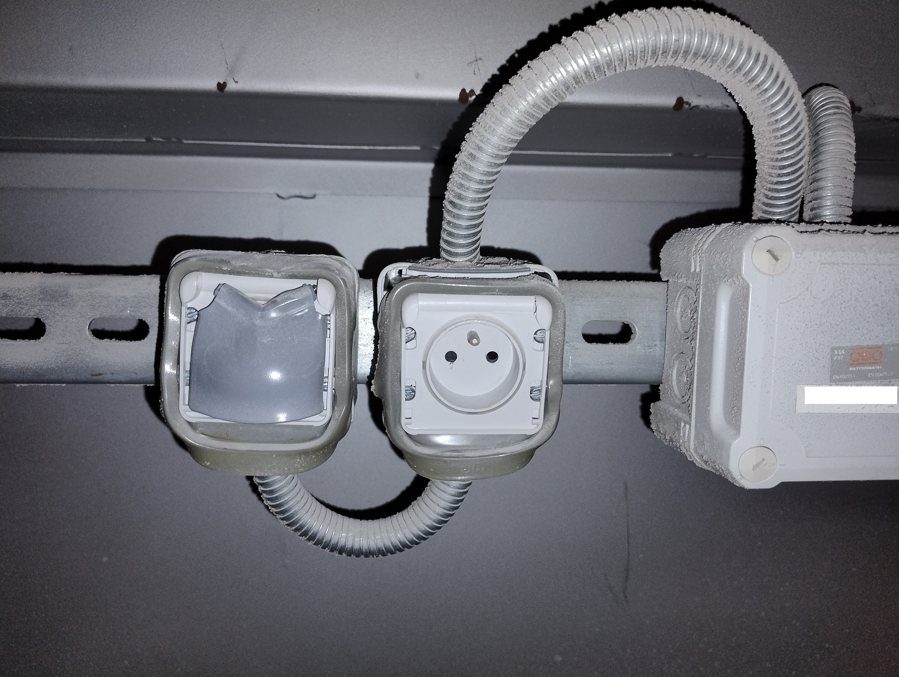

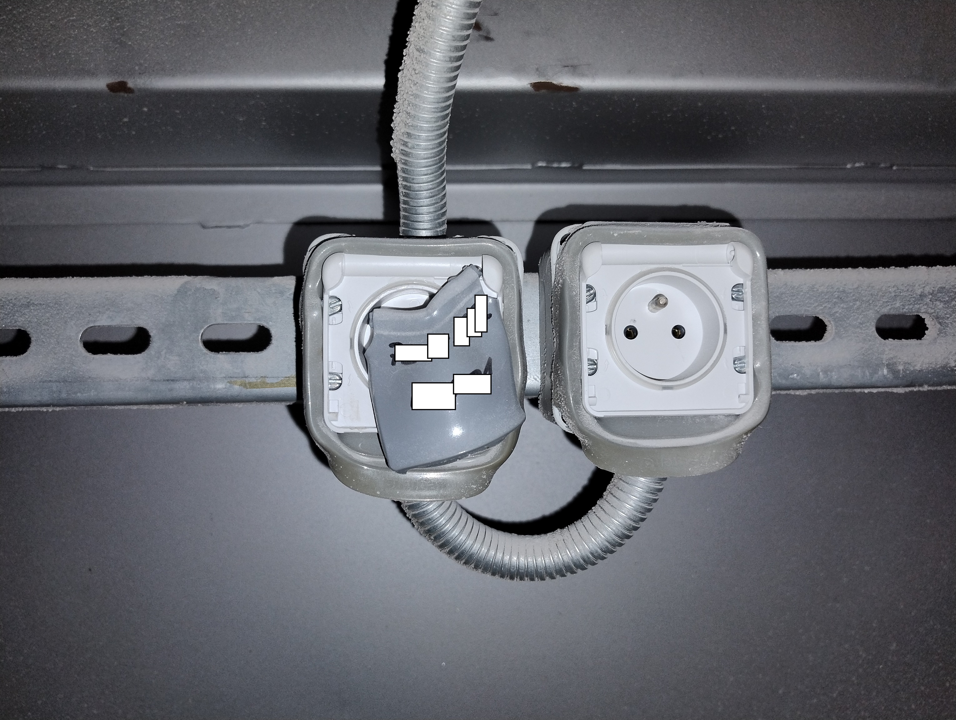

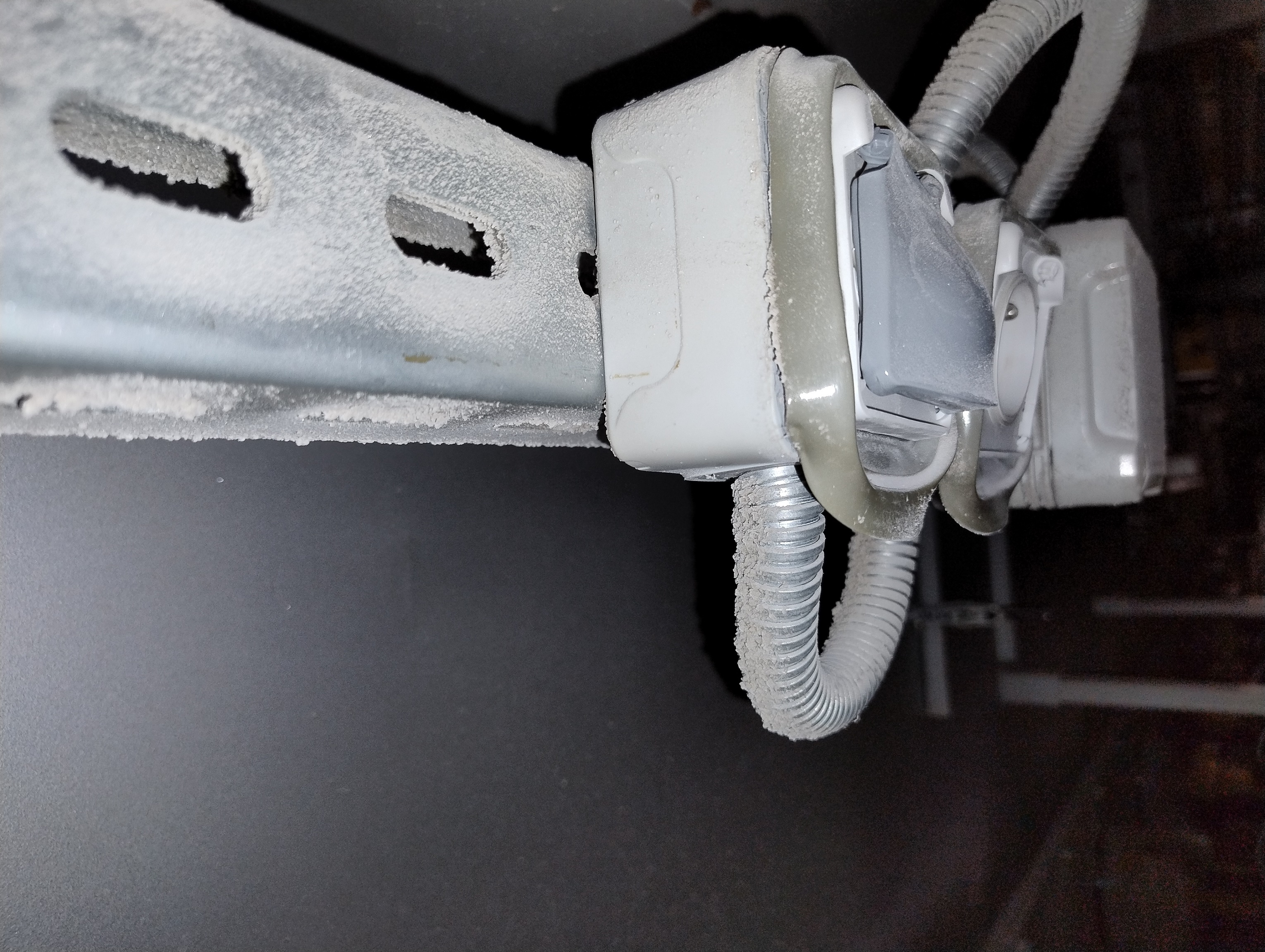

Po ciężkim, bardzo gorącym dniu :wink: czas na zimnego browarka i ciekawostkę z huty. Tak wyglądają gniazdka zainstalowane w gorącej strefie:
A po co one tam są jak i tak nie są używane?
[quote=“PGR Mąkowarsko, post:2, topic:15052, full:true, full:true”]
[/quote] Nie wnikam w zasadność ich zastosowania; na linii są zamontowane mniej, więcej co 15m, więc projektant pewnie widział ich sens, jednak nie do końca przemyślał warunki pracy.
Same gniazda - no może nie na co dzień, ale jednak są potrzebne choćby do czynności serwisowych.
