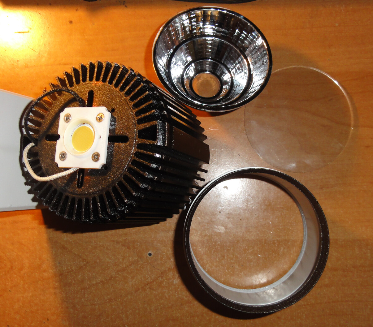

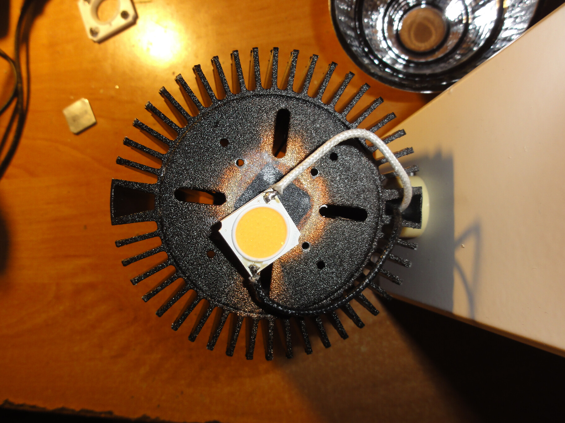

Demontaż oprawy: elementy oprawy które są na radiatorze są skręcone na gwint.

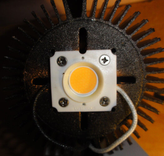

Dioda jest mocowana do radiatora plastikowym kołnierzem, przykręconym do radiatora na 4 wkręty.

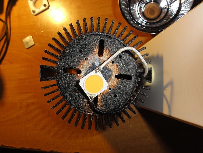

Po odkreceniu kołnierza dioda da się zdjąć, pod nią powinna być pasta termoprzewodząca.
Starą diodę wylutować, przylutować nową, usunąć pozostałości starej pasty termoprzewodzącej. Oczyścić spodnią powierzchnię diody i radiator izopropanolem.

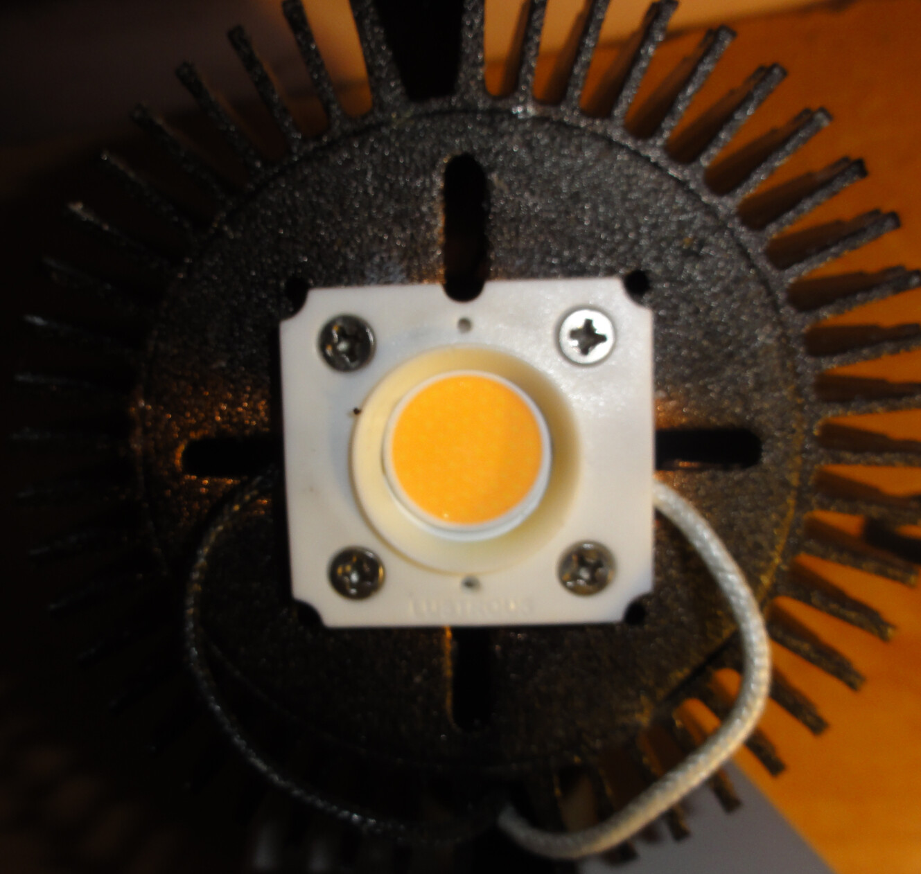

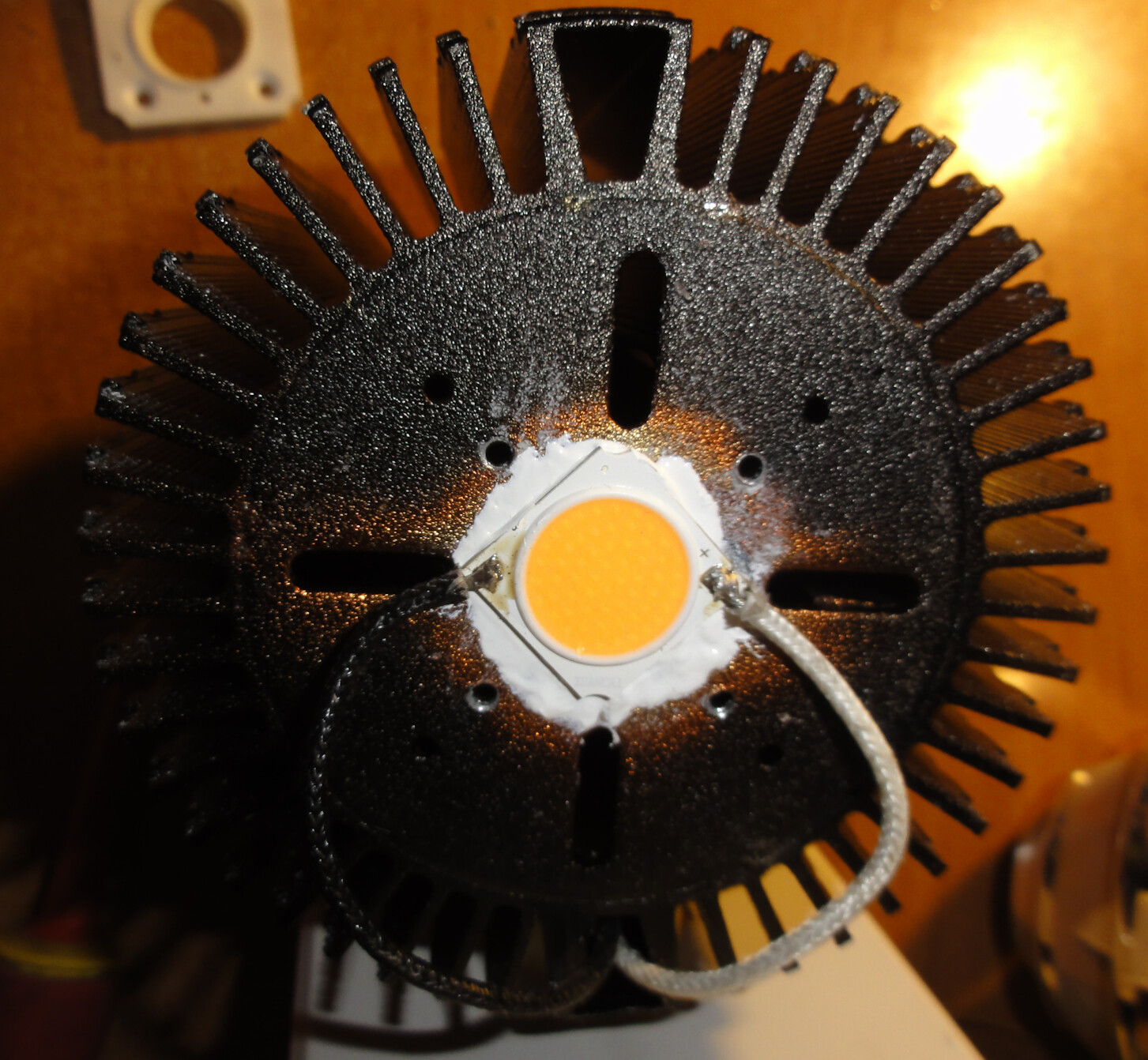

Na środku miejsca pod diodę nałożyć pastę termoprzewodzącą - kulkę pasty wielkości ziarna grochu. Przycisnąć diodę, niewielka ilośc pasty powinna wyjść poza diodę po całym jej obwodzie.
Diodę przymocować kołnierzem z tworzywa, złożyć oprawę w odwrotnej kolejności.

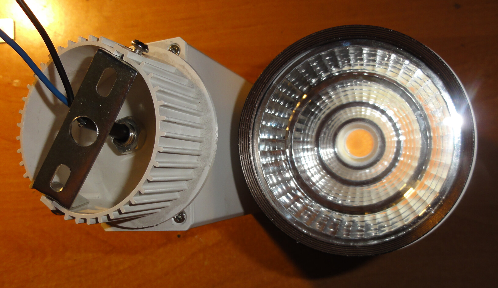

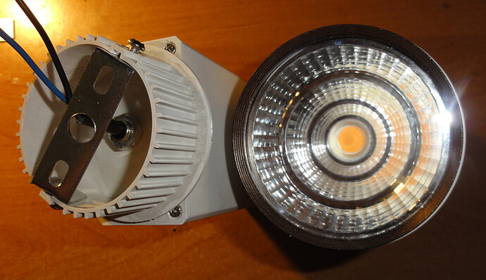

Wymiana zasilacza jest prosta - należy odkręcić 4 wkręty mocujące pokrywę obudowy zasilacza po przeciwnej stronę do mocowania oprawy, i wymienić zasilacz. Pamiętać o polaryzacji.
Po takiej naprawie oprawa powinna poświecić nawet dłużej niz przed naprawą - gdyż fabrycznie było bardzo mało pasty termoprzewodzącej pomiędzy diodą a radiatorem, a ponadto zasilacz był wyjątkowo kiepskiej jakości - kondensatory elektrolityczne w nim zawarte były spuchnięte. Sam zasilacz w obudowie jest przyklejony na taśmie dwustronnej. Nowy można w podobny sposób przymocować.
