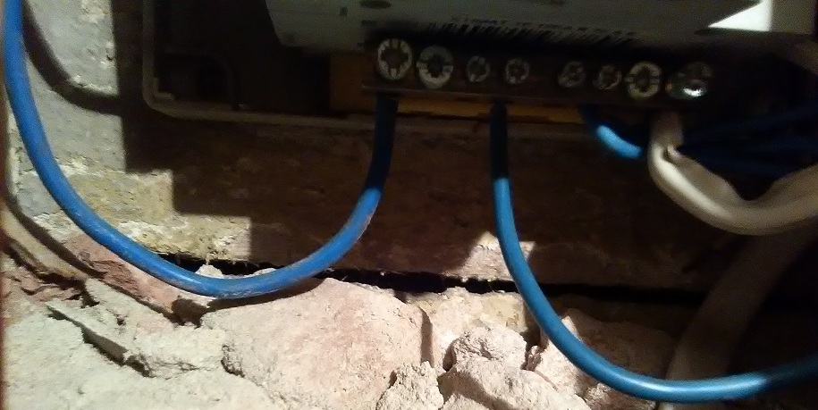

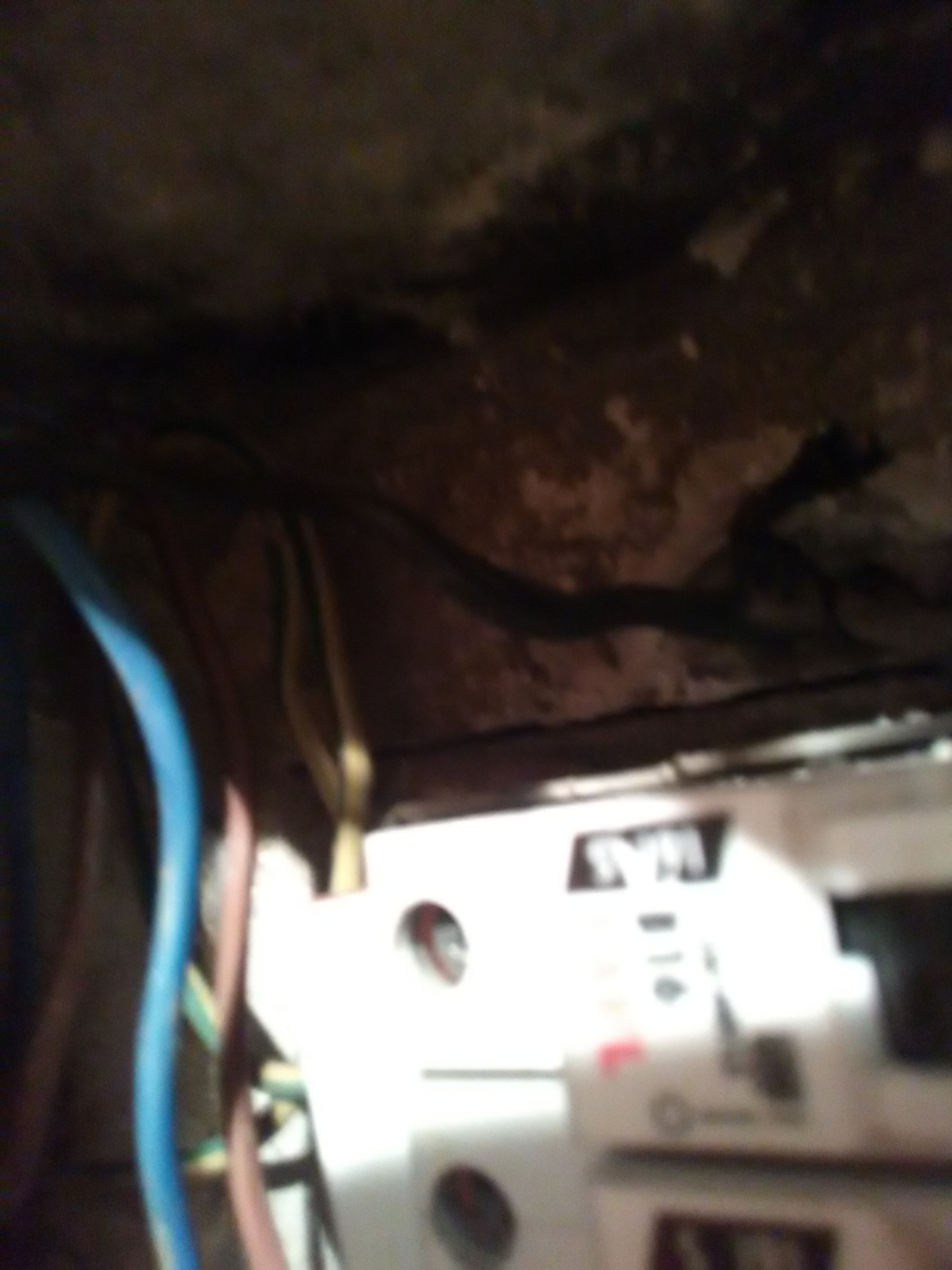

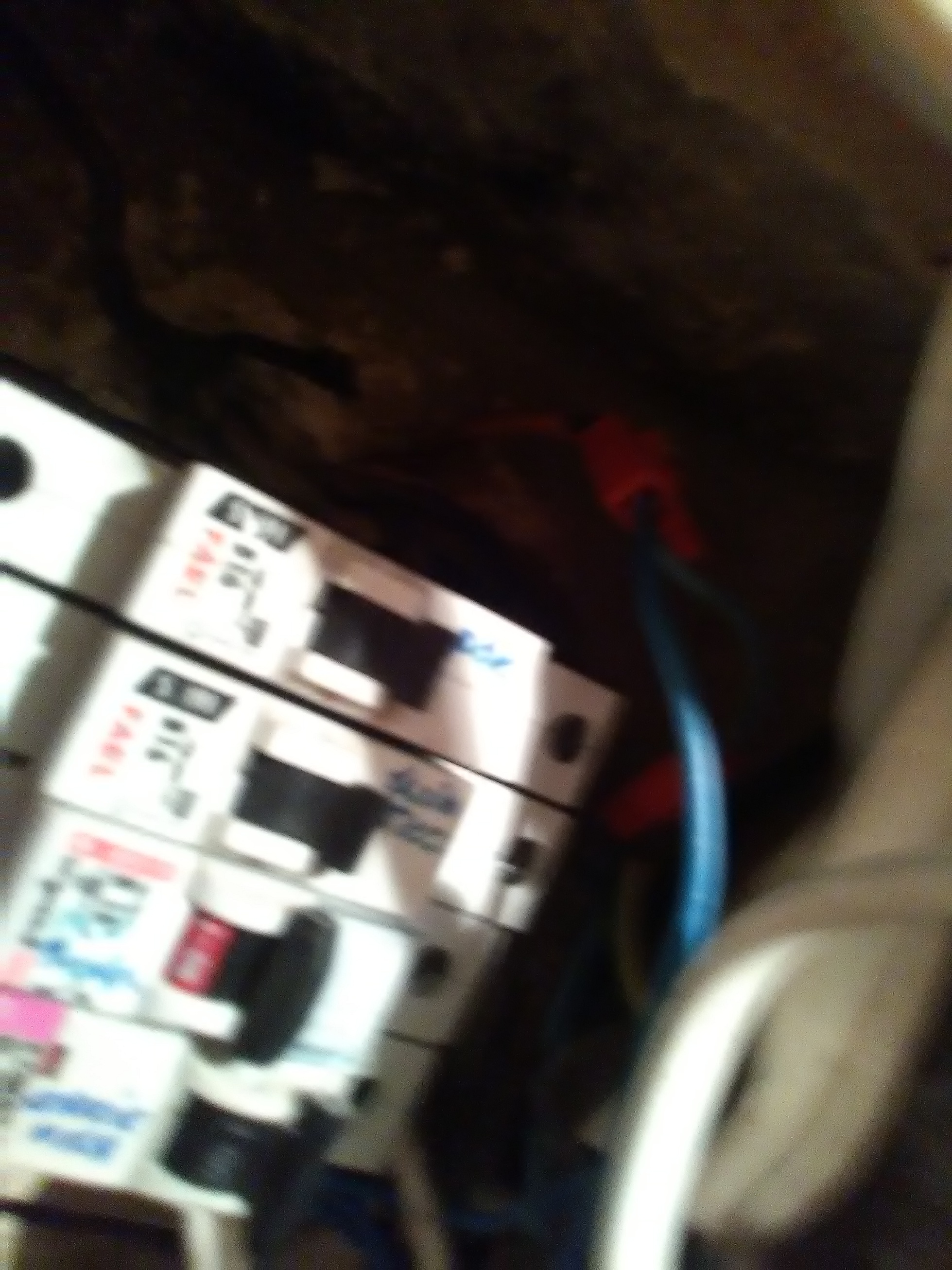

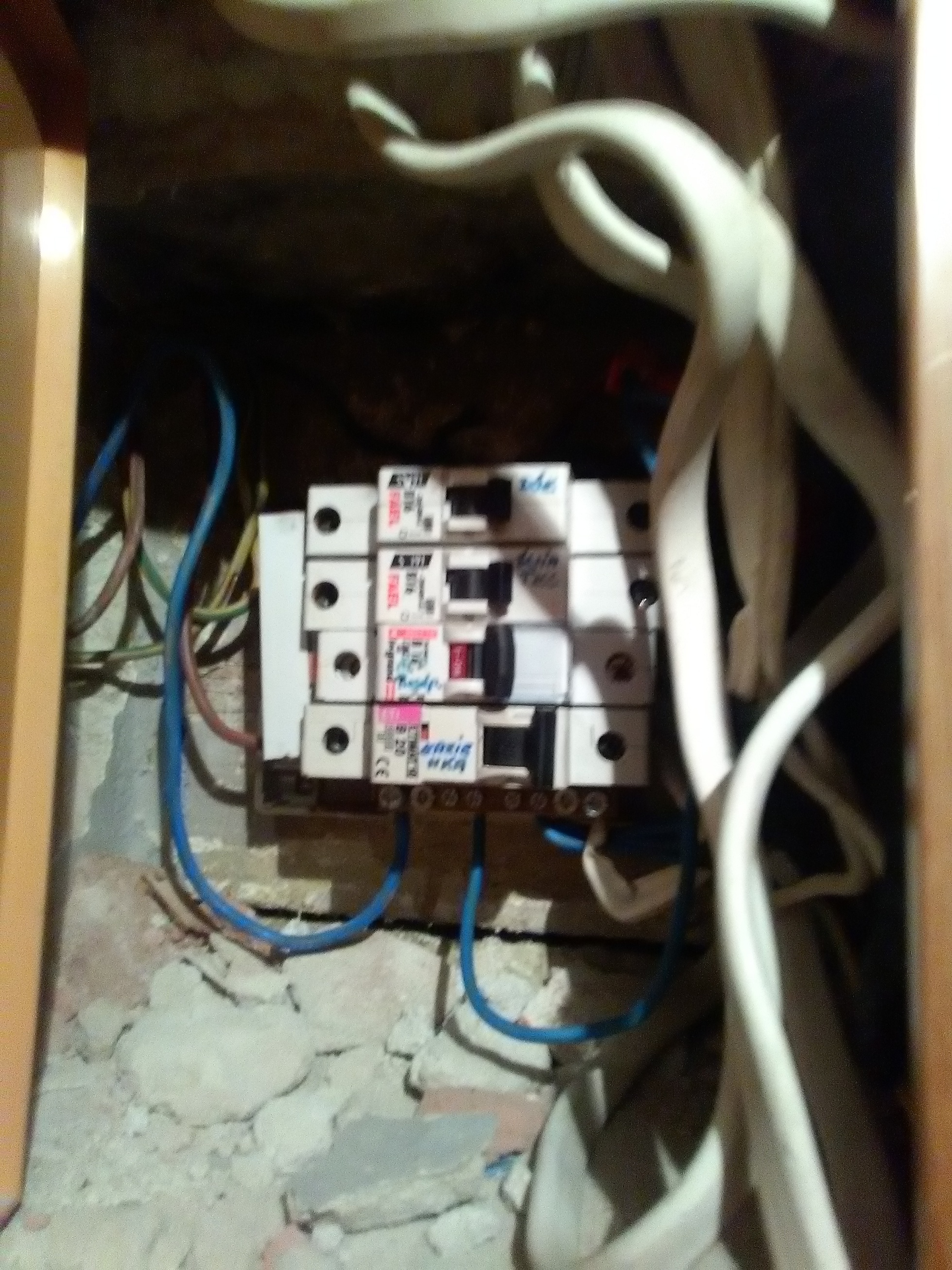

Panie ELPat - tak zrobię zdjęcia, od razu w domu i na klatce, tylko sąsiadki latają i muszę wyczaić moment - one i tak już są złe, ale po co mam się bardziej narażać.

Zdjęcia z mieszkania - na klatce mam w skrzynce podobny korek (nazwy nie znam), jedna sąsiadka ma taki korek jak ja, a druga ma stary wkręcany - jeszcze nie miałam jak zrobić zdjęć na klatce

BTW. z powyższego zdjęcia chyba nic nie wynika (przynajmniej ja tam nic nie widzę), jedynie tylko że Twoja rozdzielnia jest mocno “zdrutowana”.

No niestety albo stety dla mnie z zdjęć niewiele wynika. Widać jeden przewód DYt, nie wiadomo czy to nowa instalacja czy istniejąca dopięta. Dodatkowo widać przedłużone jakieś stare “zero”.
