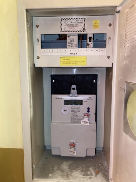

w mieszkaniu mam ogrzewanie piecami, które powinny włączać się w II taryfie.
Niestety nie włączają się - na bezpiecznikach od pieców w skrzynce elektrycznej wewnątrz mieszkania nie ma prądu w godzinach II taryfy.
Mieszkanie kupiłem niedawno. Było nieużywane dłuższy czas. Poprzedni właściciel mówi, że działało wcześniej
Układ w skrzynce na klatce wygląda jak na zdjęciu.
Czy ktoś mógłby poradzić co może dolegać w tej sytuacji?
Dziękuję,
Tomasz
Kiedy był wymieniony licznik energii elektrycznej? Kiedyś licznik miał zegar w sobie (który sterował stycznikiem), dzisiaj już nie ma takich rzeczy.

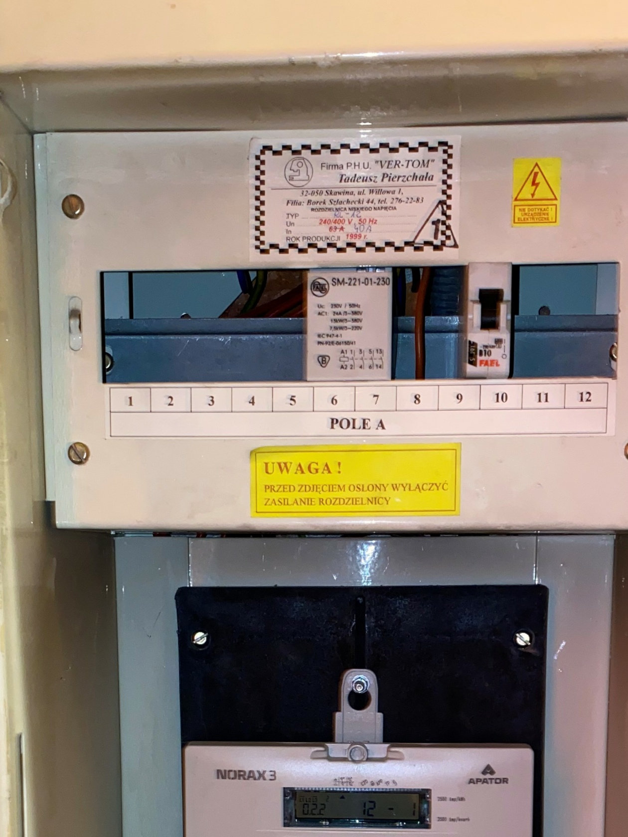

Czy w skrzynce jest jeszcze jakiś zegar, w ogóle czy cokolwiek jest więcej w skrzynce niż to co na zdjęciu?
Jest tylko to co widać.
Licznik podobno wymieniony 2 lata temu, ale tu bym był ostrożny, gdyż mieszkanie było praktycznie puste i może były jeszcze jakieś zmiany.
Tak wygląda całość
Witam . Po wymianie licznika zamontowano licznik 2-tayfowy elektroniczny. Poprzedni licznik tarczowy miał zacisk do którego był podłączony zegar sterujący . O godzinie 13-tej i 22-giej zegar sterujący podawał napięcie na ten zacisk przy liczniku i wewnątrz licznika następowała zmiana liczydła taryfy dziennej na liczydło taryfy nocnej. O 15-tej i 6-tej zegar sterujący wyłączył zasilanie licznika i liczydło taryfy dziennej ponownie liczyło. Oprócz zmiany liczydła w liczniku zegar sterujący podawał również napięcie na cewkę stycznika i ten stycznik załączał ogrzewanie. Zegar elektroniczny ma niejako w “sobie” przełącznik i w określonych godzinach zmienia taryfy ale już nie steruje stycznikiem od ogrzewania.Teraz aby ogrzewanie działało jak dotychczas ( w automacie - grzanie w II-giej taryfie) należy zamontować Swój zegar sterujący i “zdublować” go z zegarem w liczniku. Czyli godzina na liczniku ( nie np.na zegarku np ręcznym) jest wskaźnikiem na którą godzinę należy ustawić dołożony Swój zegar. Nie proponuje zegara astronomicznego tylko najzwyklejszy programator ELEKTRONICZNY nie mechaniczny. Zegar astronomiczny nie ma możliwości ustawienia co do minuty swego załączenia
Zegar założony. Wszystko działa!
Dziękuję za odpowiedzi i pomoc!
