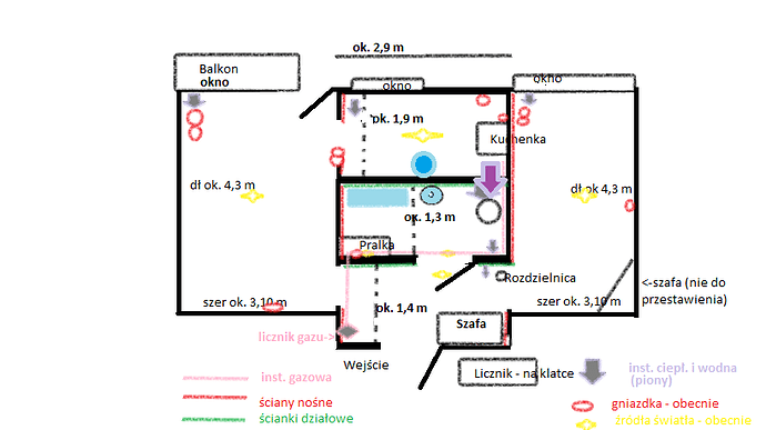

Z góry przepraszam za swoją nieporadność - nie jestem elektrykiem, nie będę wykonywała ani projektowała instalacji, ale chciałabym usłyszeć opinie co można zrobić w mojej sytuacji. Czytałam forum, ale z przebiegu dyskusji niekiedy ciężko wywnioskować po czyjej stronie leży racja. Potrzebuję konkretnych odpowiedzi, dot. tego co mi jest tak naprawdę potrzebne. Post jest długi, ponieważ chciałam dokładnie przedstawić problem.
Instalacja w zakupionym mieszkaniu jest częściowo aluminiowa i chcę ją wymienić (szersze tło jest takie, że zostałam wprowadzona w błąd przy zakupie mieszkania i będę zgłaszać roszczenia z tyt. rękojmi - obniżenie ceny, w tym również z tego tytułu, więc ciekawa jestem również kosztów takiej operacji).
Mieszkanie środkowe, 2-pok., z 1 pokojem przechodnim (do kuchni), niecałe 40 m kw., na 3 piętrze w bloku 4 piętrowym na łódzkim Teofilowie, administratorem jest Spółdzielnia Teofilów, tzw. pełna własność, blok prawdopodobnie z końcówki lat 60., prawdopodobnie system Dąbrowa Technologia wielkopłytowa – Wikipedia, wolna encyklopedia
Stan obecny: zabezpieczenie przedlicznikowe (1 faza, topik na klatce - 16A, moc przyłączeniowa 3kW)
Rozdzielnica mieszkaniowa:
  1. I - światło - 6A, aluminium
  2. II - gniazdka w pokojach i częściowo w kuchni 10A, aluminium
  3. III - gniazdo w łazience i jedno w kuchni - 16 A (brak selektywności), miedź prawdopodobnie 3x1,5 mm kw.
Nie jestem w stanie zmierzyć przekroju żył instalacji w ścianach - tzn. wiem jak, ale nie mam suwmiarki i się boję. Gniazdka z bolcem były mostkowane w części starej instalacji. W nowej jest też bolec do łazienki i kuchni i działa, co było sprawdzone podczas przeglądu instalacji (chyba akurat trafiłam na ten przegląd co 5 lat).
Do instalacji miedzianej jest podłączona pralka oraz piekarnik, przy czym z uwagi na nieszczęsne położenie jedynego “miedzianego” gniazdka w kuchni - dorobionym przedłużaczem nad szafkami - przewód eltrim OMYżo 3x1,5 mm2 300/300 V+gniazdo Jonex, brak luzów (ciężko wyciągnąć wtyczkę), długość tejże konstrukcji to ok. 3,5 m.
Nie wiem czy wymieniono przewód między licznikiem a rozdzielnicą (nie grzebię w rozdzielnicy), ale zakładam, że nie. Nie wiem co jest w pionie, ale zakładam, że aluminium.

  1. W jaki sposób optymalnie poprowadzić instalację? W załączniku poglądowo plan mieszkania z odległościami.

  8. We wniosku o przyłączenie (który muszę wypełnić z uwagi na zwiększenie mocy) jest załącznik “plan zabudowy lub szkic sytuacyjny określający usytuowanie obiektu, w którym będą używane przyłączane urządzenia, instalacje lub sieci, względem istniejącej sieci oraz usytuowanie sąsiednich obiektów” - jest on jako drugi wymagany, po tytule własności. Być może konieczny będzie również “bilans mocy dla budynków wielolokalowych” - nie mam pojęcia, a jak do tej pory nie udało mi się dodzwonić do PGE. Zapewne nie ja pierwsza - skąd to wziąć - administracja osiedla czy spółdzielnia a może nie jest to wymagane (?), jakie ew. inne rady, aby zaoszczędzić sobie wielokrotnych wycieczek do PGE?
