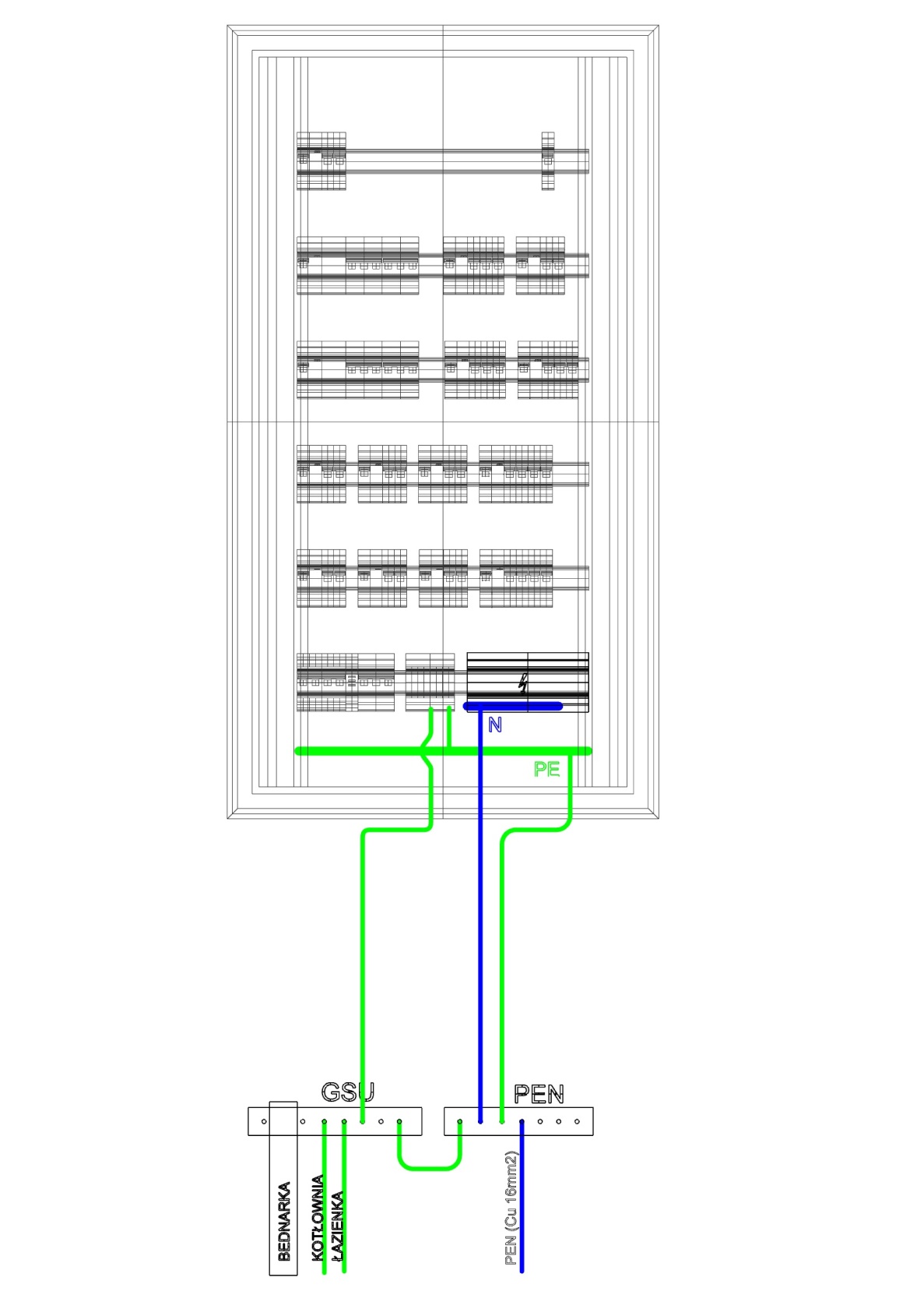

Czy są jakieś przeciwwskazania stosowania SPD HAGER SPN901 TN-S w sieci TN-C-S ?
Podział PEN jest w budynku pod rozdzielnicą, wygląda to tak jak na załączonym rysunku.
Jest to budynek jednorodzinny, przekrój przewodów Cu 16mm2. Kabel ziemny 150m, dalej linia napowietrzna.
