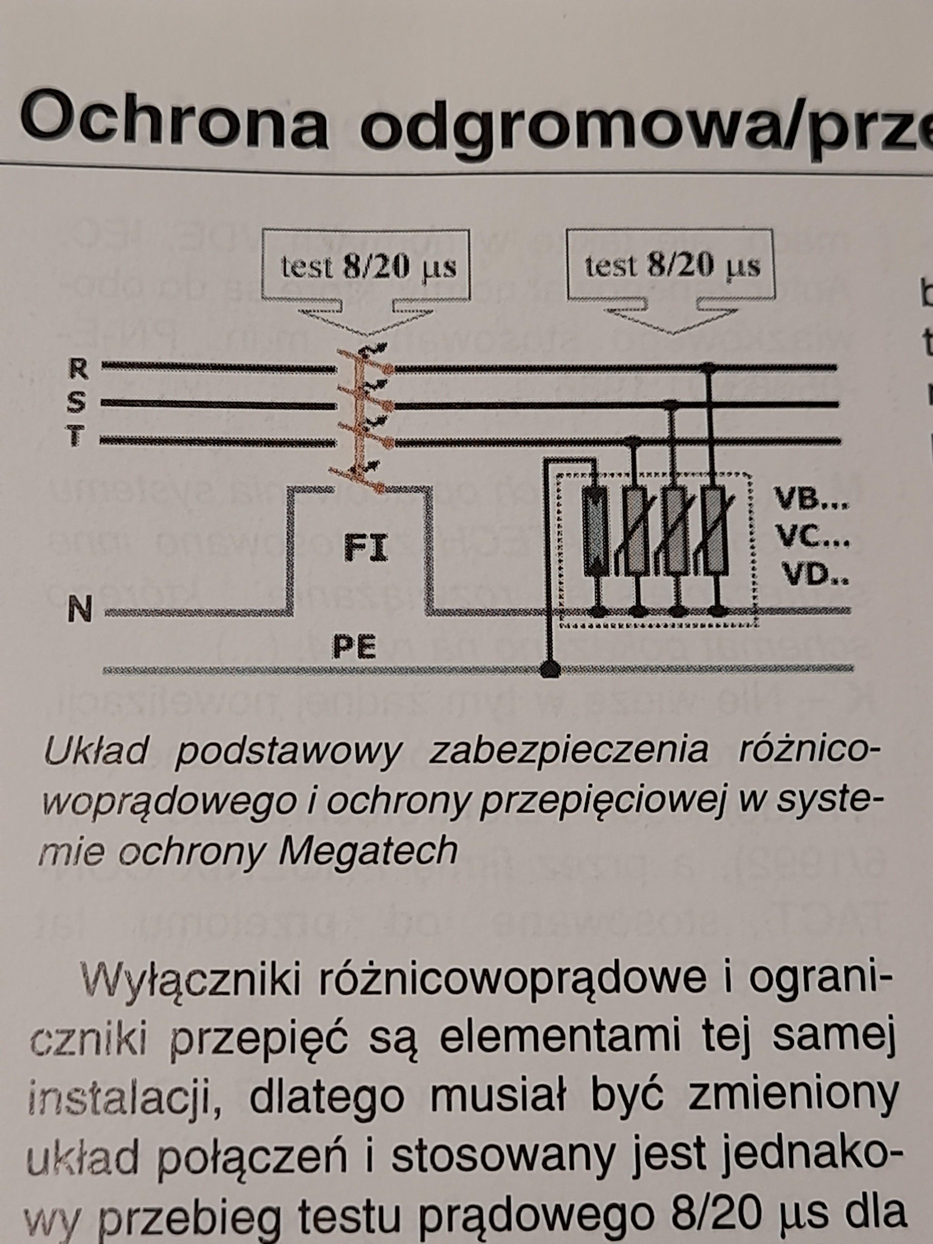

Właśnie mam ogranicznik pracujący w układzie 3+1 i przypomniały mi się fakty związane z pojawieniem się tej wersji na polskim rynku. To było ponad 20 lat temu. Przed tym było tylko 3+0 i 4+0. W Elektroinstalatorze 5/2000 zamieszczono artykuł o układzie 3+1 i związane z nim polemiki. Otóż w tamtym czasie 3+1 nie był dozwolony w/g PN, ale promowała to rozwiązanie firma Megatech. Ten układ został wtedy skrytykowany m.in. dlatego, że nie był wymieniony w ówczesnej PN. Opis techniczny i zalety tego układu były mniej ważne, istotne był owy brak w PN. Niestety nawet śp. prof. Sowa nie uznawał wówczas tego układu. Dobrych kilka lat później w pewnym projekcie natknąłem się na ogranicznik 3+1 i zanegowałem go. Nie wiedziałem wtedy, że właśnie został oficjalnie uznany. Cóż, trzeba być na bieżąco z wiedzą. Dziś 3+1 jest powszechnie stosowany. Dehn też go ma - produkt 952 310.

Ja widzę zdjęcie innej firmy.

A czy ja napisałem, że na fotce jest Dehn ?
Tematem mojej wypowiedzi jest układ ogranicznika 3+1 w odniesieniu do dawnej PN. Technologia nie ma tu nic do rzeczy, to inna kategoria. Proszę czytać ze zrozumieniem
