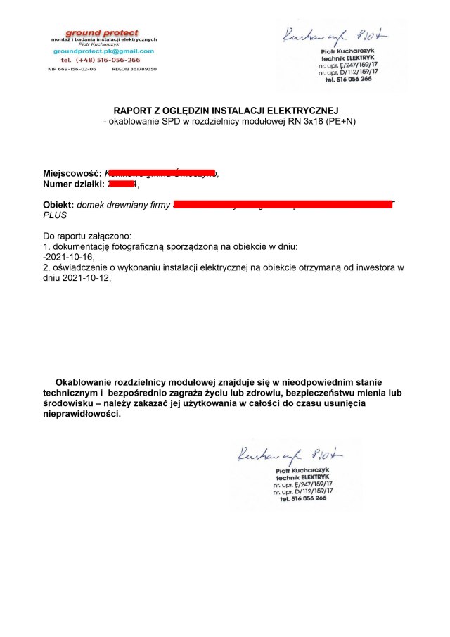

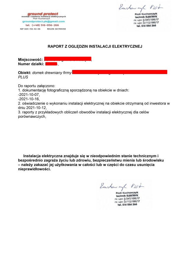

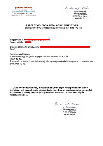

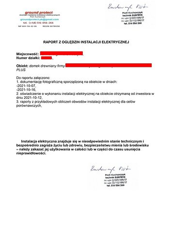

W ostatnich dniach zostałem poproszony o wykonanie odbioru instalacji elektrycznej w domku drewnianym firmy SENDOM Smart Confort +.
Oględziny instalacji elektrycznej nie przeszły pozytywnej weryfikacji co zostało ujęte w raportach jakie sporządziłem dla inwestora.
Kierownik Projektu SENDOM DOMY DREWNIANE nie chce odnieść się na piśmie do zastrzeżeń zawartych w raportach, dodatkowo przekonując mojego klienta, że to stek bzdur i nakazuje mu przygotowanie instalacji do pomiarów odbiorczych.
Należy dodać, że ich “pomiarowiec” stwierdził pozytywne wykonanie instalacji elektrycznej w obiekcie przed montażem rozdzielnicy głównej.
Proszę o potwierdzenie bądź podważenie moich wątpliwości zawartych w raportach.
link do raportów:
Wszystko ładnie opisałeś. Część nieprawidłowości jest wykonana rzeczywiście niezgodnie z przepisami , część to tylko zarzuty dotyczące niechlujstwa i kiepskiej praktyki nie da się ich wytknąć i poprzeć jakimkolwiek zapisem z normy, ale zgadzam się, że to błędy instalatora. Jedyna uwaga, to twoje orzeczenie z zwrotem “należy zabronić” nie powinno mieć miejsca; zrobiłeś szczegółowe oględziny, opisałeś, podpisałeś się i tu Twoja rola się kończy, dalej odpowiedzialność ciąży na administratorze obiektu. Osobiście proponuję w orzeczeniu zawrzeć sugestię niż kategoryczny zakaz.

[/quote] Może jeszcze jedna sugestia …chcesz uniknąć podobnych opinii, swoje ekspertyzy i zawarte w nich nieprawidłowości popieraj normą, czy rozporządzeniem z którym się nie pokrywa sposób wykonania.

Ależ sugestia elmontijsa nie miała nic wspólnego z tym, że opinię tę dał inżynier czy technik czy ktokolwiek. :slight_smile: Jak w opinii są normy to trudniej jest komukolwiek (czy to inżynierowi czy nie) powiedzieć, że to stek bzdur.
Wg mnie dobra sugestia. Normy są referencją. Obiektywnym punktem odniesienia.
W normie jest tak tu jest inaczej, czyli jest źle. Trudno z czymś takim dyskutować.
A jak już to nie na zasadzie “stek bzdur” tylko że np. źle się interpretuje normę. Ale to wymaga od obu stron jej znajomości.
[quote=“pickat, post:5, topic:14477, full:true, full:true”]
No właśnie. Dokumenty są zatytułowane “Raport z oględzin…” rozumiem, że formalnie jest to badanie techniczne. I na koniec/początek dałbym coś w stylu “… z uwagi na powyższe/poniższe błędy instalacja nie nadaje się do dopuszczenia do eksploatacji.”
No bo kto ma zakazać? takie należy zakazać jest bezosobowe. Jako autor badania stwierdzasz, że się nie nadaje i tyle.
