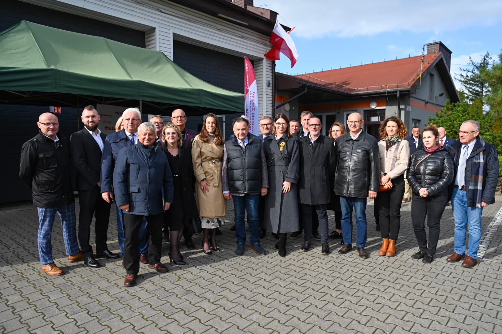

Odstęp separacyjny – przeskok impulsu piorunowego do wnętrza obiektu.
Co Panowie na antenę TV na żółtym maszcie w prawym górnym rogu zdjęcia?
Co Panowie na alarm i drut odg. pod flagą PL w centrum zdjęcia?
Zdjęcie pochodzi Fejs z buka:
Nowy obwód drogowy Mazowiecki Zarząd Dróg Wojewódzkich w Warszawie w Tarczynie już działa ❗
Nowa baza to ponad 9,5 tys. m² powierzchni, sześć obiektów, w tym budynki administracyjne, magazyny i garaże. 🏢🚜
Co ważne – nieruchomość została przekazana Sejmik Województwa Mazowieckiego przez Generalna Dyrekcja Dróg Krajowych i Autostrad [GDDKiA] w formie darowizny. 🤝 Dzięki temu możemy jeszcze sprawniej zarządzać drogami wojewódzkimi i dbać o ich stan przez cały rok.
Na szczęście kamery monitoringu nad środkową bramą, po prawej stronie nie są instalacją elektryczną, więc w czasie przeglądu ich tam nie ma. Przeglądacz ich nie widzi.
Wasz Troll ISE

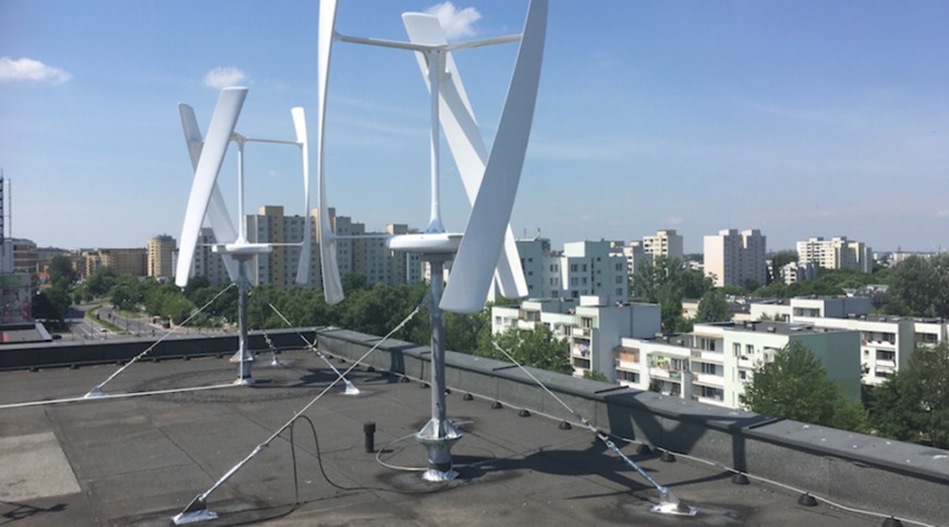

Wyjaśnijcie mi proszę, jak działa piorunochron i strefa ochronna. Dla ułatwienia macie zdjęcie. Jestem elektrykiem o bardzo małym rozumkiem.

Obiekt jest Państwowy, więc musi być tanio zrobione. Jest w Farszfie, więc musi być dobrze zrobione.

Jest fajnie, https://ursynow.um.warszawa.pl/-/turbiny-na-dachu-urzedu-podsumowanie
Wasz Troll ISE o bardzo małym rozumku.
Bardzo prosto. Metod wyznaczania strefy ochronnej jest kilka, najpopularniejsza to metoda toczącej się kuli. Tą metodą można wyznaczyć umiejscowienie i wysokość zwodów. Na zdjęciu widzimy dwa zwody obrotowe. Bo prądu to wyprodukuje tyle co nic :stuck_out_tongue:
