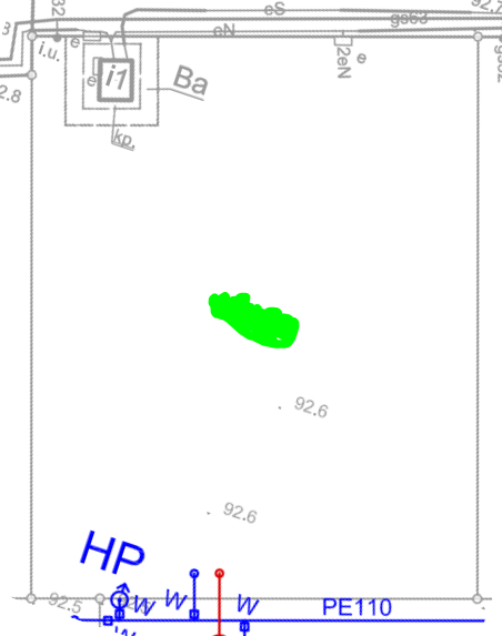

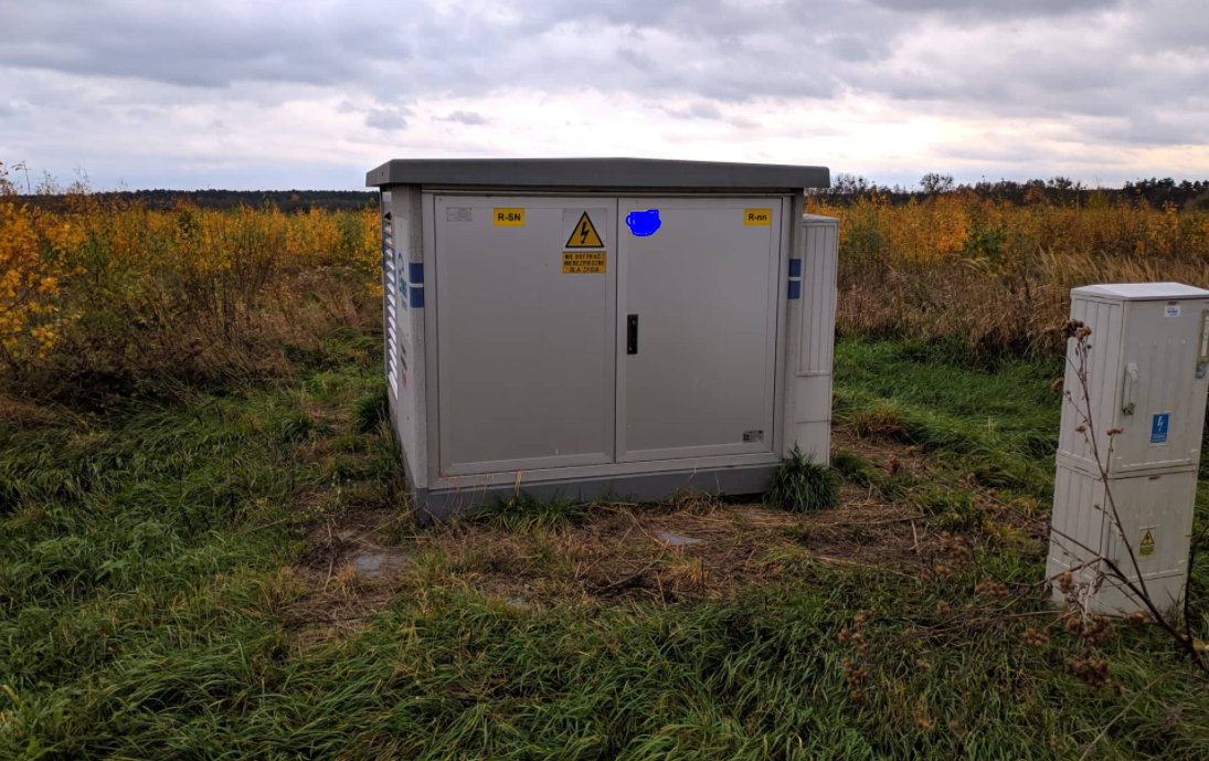

Rozważam zakup działki budowlanej, w narożniku której znajduje się stacja transformatorowa. Dla stacji jest ustalona służebność przesyłu, wpisana w księgę wieczystą.
Stacja znajduje się prawie w narożniku, a wzdłuż krawędzi działki, przy której stoi stacja, biegnie droga. Zdjęcie stacji oraz szkic działki w załącznikach.
Jeżeli zdecyduję się na zakup, to chciałbym ten transformator po prostu pozostawić poza ogrodzeniem, żeby był do niego swobodny dostęp od strony drogi. Nie mogę się natomiast doszukać w internecie odpowiedzi na następujące pytanie:
Jaka może być minimalna odległość mojego ogrodzenia od tego transformatora, żeby można było uznać, że jest do niego swobodny dostęp?
Czy ogrodzenie wzdłuż krawędzi obszaru zaznaczonego na szkicu działki literami “Ba” będzie wystarczające? Oczywiście chodziłoby o ogrodzenie z maksymalnie trzech, a możliwe, że tylko dwóch stron (z otwartym dojściem od drogi). W takiej sytuacji, zgodnie z moimi pomiarami, ogrodzenie byłoby około 1,5m od transformatora.
Pewnie będę się w tej sprawie kontaktował z dostawcą energii, ale zależy mi na jakichś wstępnych, szacunkowych opiniach. Będę wdzięczny za odpowiedzi.

Na szkicu, który wstawiłem widać, że pod ziemią w stronę działki nie idą raczej żadne kable (te idą tylko w kierunku drogi). Więc dojście do podziemnych kabli będzie, bo nie mam zamiaru stawiać nic między stacją a drogą.
Czekam na wgląd do aktu notarialnego dot. ustalania służebności. Liczyłem po prostu na jakieś komentarze ze strony osób, które z takimi stacjami miewają do czynienia (i na przykład widzą w jaki sposób są one ogrodzone na prywatnych działkach). Pozdrawiam!

W około tego kontenera powinna być wykonana opaska krawężnik i płytki chodnikowe min, 50 cm i za tym teoretycznie można by … i tu wielokropek bo:
  • jako pracownik podwykonawcy Tauronu wiem czy raczej domyślam się co jest w ziemi i raczej nie polecał bym kopania i nie daj Boże dokopania się do kabli np. SN. A jeszcze gorzej to z rozmachem trafić na kabel nN i miedzy żyłami się wbić szpadlem - oj bałagan straszliwy może wyniknąć.
  • na pewno jakiekolwiek sprzęty wiercące w ziemi są niewskazane i używanie takowych jest strasznie ryzykowne.
    Można by zajrzeć do środka i zobaczyć w którym kierunku położone są odpływy - lub wywnioskować z możliwości i potrzeb zasilania.
    A jak to w miarę bezpiecznie i logicznie ??
    Szukamy w okolicy Pogotowia Energetycznego - taki ładnie opisany samochodzik :slight_smile:
    Idziemy do panów i mówimy w czym problem, posiłkujemy się fotkami.
    Raczej pracownicy z pamięci będą wiedzieć co jest w ziemi i gdzie kopać niewskazane.
    Raczej z tylu złącza przez potencjalną działkę nie będzie kabli ale mogą być pętle (przed wejściem do obiektu) i to po stronie średniej jak i niskiej.
