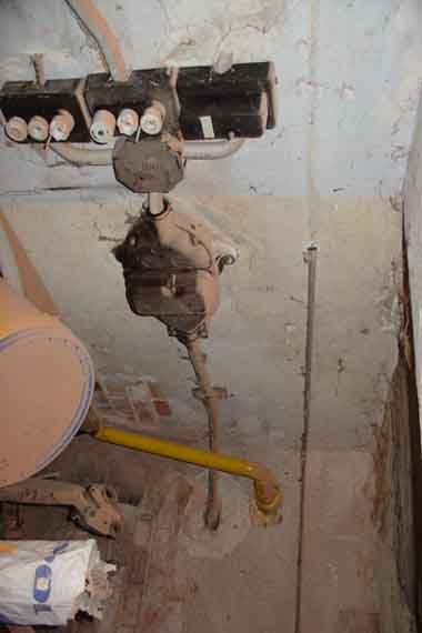

Odległość między gazem a elektryką w punkcie newralgicznym wynosi ~ 5 cm ( z tego co wiem powinno być 15 cm). Właściwie to jaki jest sens stosowania wymaganych dystansów w instalacjach domowych, jeżeli w kuchence gazowej obie instalację wręcz stykają sie ze sobą?

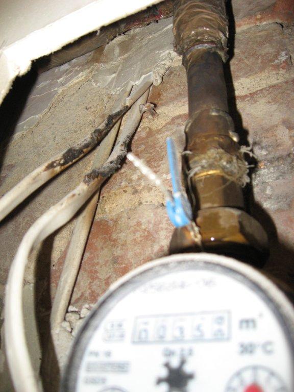

Tu akurat obok jest instalacja wodna, ale widzisz co zrobiono.
Patrz foto;
Na fotografii widać brak wyobraźni, podczas wykonywania lutowania instalacji wodnej. Wystarczyło osłonić przewody elektryczne od płomienia palnika. (Jakość wykonania połączenia lutowanego też ma wiele do życzenia).

Na załączonej fotce mamy typowy przykład debilizmu wykonawcy. On miał tylko rurki polutować, a reszta jego nie obchodzi. A na zwrócenie mu uwagi pewnie by się głupkowato usmiechnął tylko. O pomyśle lutowania instalacji wody pitnej w tym miejscu nawet wypowiadać się szkoda.

60 cm najbezpieczniej .Na zdjęciu widać wielkie zaniedbanie tego kto to robił .Takie uszkodzenie izolacji stwarza zagrożenie .Niektórych trzeba naprawde przyuczać czy to budowlańców czy inne osoby żeby uważały na pewne rzeczy,uważać na izolacje przewodów żeby jej nie uszkodzić .Ze nie wolno ciągnąć kabla po ziemi bo można też uszkodzić izolacje itd.
