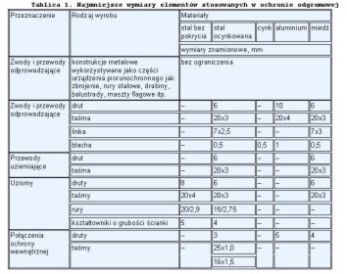

Norma PN-86/E-05003/01:
3.2. Wykorzystanie elementów przewodzących obiektów oraz elementów metalowych zewnętrznych jako naturalnych części urządzenia piorunochronnego.
Metalowe elementy obiektu o wymiarach wg tabl. 1 należy wykorzystywać, kierując się następującymi zasadami:
a) jako zwody należy wykorzystywać (tabl. 2):
– zewnętrzne warstwy metalowe pokrycia dachowego, jeżeli wewnętrzne warstwy pokrycia są niepalne lub trudno zapalne,
– wewnętrzne warstwy metalowe pokrycia dachowego oraz metalowe dźwigary, jeżeli wewnętrzne warstwy pokrycia są niepalne lub trudno zapalne,
– zbrojenia żelbetowego pokrycia dachu,
– elementy metalowe wystające ponad dach,
– zewnętrzne warstwy metalowe pokrycia ścian bocznych jako zwody od uderzeń bocznych;
Tak więc przy spełnieniu warunku trudnoplaności, pokrycia dachowe wykonane z blach o grubości ponad 0,5 mm mogą stanowić zwód. Dla wyjaśnienia warstwa cynku na blasze ocynkowanej stanowi zabezpieczenie antykorozyjne, podobnie jak farba w powszechnie stosowana np. w blachodachówkach. Co do galwanicznego połączenia blach podzielam opinię kolegi Opornik.
